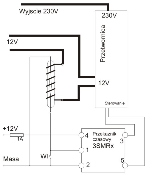

Artur.Dell napisał/a:
Jak najprościej zrobić jakiś automatyczny wyłącznik przetwornicy po ustaniu odbioru?
Myślę, że im prostsze rozwiązanie tym lepiej.
Więc najprostsze co mi przychodzi do głowy to następująca konstrukcja:
kupujesz kontaktron zwykły:
np. https://www.tme.eu/pl/det.../ksk-1a85-2030/
lub wymontowujesz z jakiegoś przekażniczka kontaktronowego.
Najlepiej kup 3 - jeden do zgubienia, drugi zepsucia, trzeci do działania... ;)
Nawijasz na nim cewkę b. grubym drutem, zapewne o przekroju podobnym
do tego co zasila przetwornicę w 12V (kilka zwoi). Tu niestety experymentalnie.
(tzn cewkę najlepiej będzie nawinąć na pręcie a kontaktron włożyć do środka)
Aby dobrać to przetwornicą zasilasz najmniejszy odbiornik 230V który ma
być podtrzymywany przez przetwornicę i kablem zasilającym przetwornicę 12V
nawijasz cewkę na kontaktronie (najlepiej umieść go w jakiejś mocnej plastikowej
rurce bo pęknie) na moje około 3 - 5 zwoi.
Jeśli znajdziesz gdzieś stary bezpiecznik automatyczny o dużym amperażu to on miał takie
świetne uzwojenie drutem płaskim nawijane na sztorc, wtedy możesz je wykorzystać.
Jak już przy zasilaniu urządzenia 230V kontaktron się złaczy (najlepiej podłącz
miernik na piszczenie lub żaróweczkę z baterią do styków kontaktronu na czas testów)
to jeszcze musisz sprawdzić czy przy biegu jałowym przetwornicy się rozłączy.
Jak się Tobie to uda to już masz gotowy czujnik czy przetwornica jest
obciążona czy nie.
Zakładam że sprawa tyczy się obciążenia co najmniej 50Watt, bo jeśli miałaby to być
ładowarka od telefonu to zapomnij że uregulujesz tak dokładnie cewkę na kontaktronie...

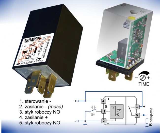

Tym kontaktronem wysterowujesz przekażnik czasowy np 3SRM150:
http://ase.hoste.pl/sklep...k-czasowy-3srmx
ten model ma regulowane do 150sek podtrzymania, ale możesz wybrać dowolny inny.
Ma to na celu wyłączenie z opóżnieniem, czyli jeśli zasilasz jakieś urządzenie, które czasowo
się rozłącza i włącza jak wiele nowoczesnych to tym przekażnikiem zapewnisz że jakiś czas
po rozpoczęciu pracy jałowej przetwornicy będzie ona pracować. Za chwile się okaże że
może to jeszcze jedną funkcję pełnić.
żeby tym jeszcze sterować dołaczasz równolegle do kontaktronu wyłączniczek (I/O).
Lub mogą być dwa jeśli chcesz mieć wyłączenie całkowite. Tu narysuje z jednym
wyłącznikiem.
Działać będzie to tak że włączasz włącznik. załacza się przekażnik który z kolei zakładam
zewrze styki włącznika przetwornicy co spowoduje włączenie przetwornicy.
Będziesz mógł od razu wyłaczyć i masz ustawiony czas na właczenie urządzenia.
Jeśli nie dołączysz w tym czasie odbiornika to się wyłaczy przetwornica. Jeśli załaczysz urządzonko
to jak już się ono wyłączy to po nastawionym czasie wyłaczy się przetwornica.
Jak pozostawisz właczony włączniczek to przetwornica nie wyłaczy się wogóle.
Możesz tez zastosować tu przycisk i bedziesz tylko startować przetwornicę, a wyłaczy się sama
ale jak podłączysz b. małe obciążenie to nie będziesz mógł wymusić właczenia na stałe.
PS.0. jeśli przetwornica Twoja nie ma włączniczka to jeszcze z tego układu
musisz sobie jakimś dużym przekażnikiem wysterować właczanie zasilania,
ale to już zostawiam Twojej inwencji......
PS.1. dodam, że można jeszcze równolegle do kontaktronu i styków
włączniczka dołączyć termostat lodówki, który też ją włączy jak lodówka
(a właściwie jej termostat) tego zapragnie....
PS.2. wg karty katalogowej ten przekażniczek na wyłączeniu bierze <1mA
a podczas działania 40mA, czyli też niewiele, ale najważniejsze jest że jałowy
pobór prądu nie rozładuje nam aku.
PS.3. to trochę w nocy pisałem i na obczyźnie, więc jeśli coś jest niejasne to pisz,
gdyż mogłem wyrażać się niejasno, jak to w nocy... ;)
