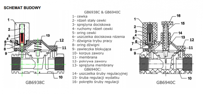

Obawiam się, że to się nie sprawdzi. To jest zawór membranowy i jest dedykowany do systemów nawadniania ogrodu, a jego konstrukcja raczej do czystej wody. Schemat budowy w załączeniu. Na alledrogo można go kupić w tych samych pieniądzach co na alli
Myślę, że szybko się zapcha, a wyczyszczenie będzie się wiązało ze zdjęciem pokrywy zaworu.
Ja chyba pójdę w elektrozawór kulowy np 2 calowy - taki jak pokazuje Roberto

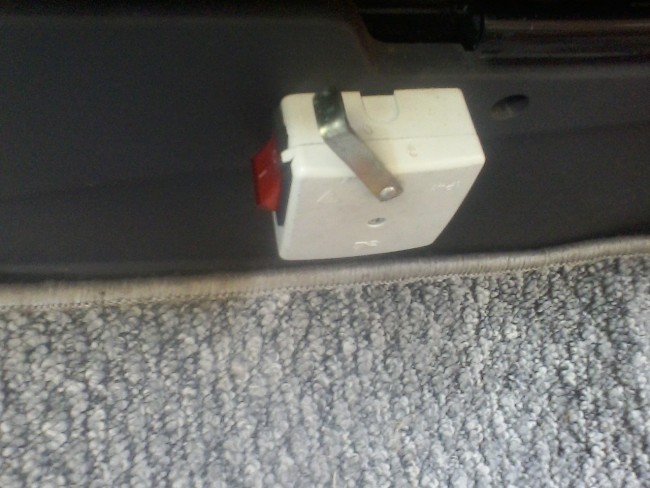

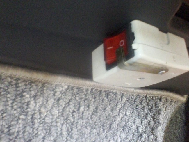

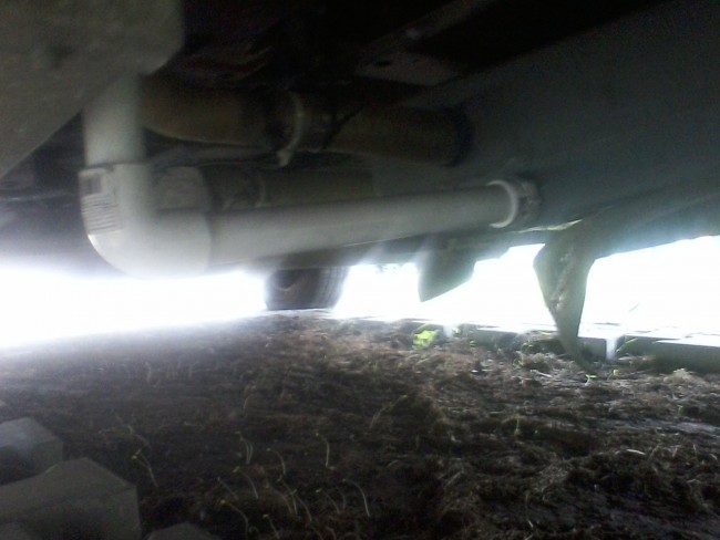

Ja raczej jestem zwolennikiem zakładania pompy wyciągającej szarą wodę ze zbiornika. Przećwiczyłem już różne rozwiązania. Na początku była to pompa od pralki automatycznej. Niestety to rozwiązanie miało swoje wady. Więc teraz stosuję pompę do ON z Allegro. Kosztuje to to ok 90 złociszy i ma tę zaletę, że wytwarza podciśnienie i pompa może być umieszczona powyżej zbiornika. Poza tym ma dużą wydajność, i jest odporne za brudy i inne farfocle. Jednak to rozwiązanie ma tę wadę, że pompa ta powinna być smarowana ON i po każdym sezonie muszę wymieniać plastikowe łopatki - co nie jest specjalnie trudne a łopadki można dokupić. Jednak docelowo trzeba się będzie wykosztować i kupić taką pompę do wody podciśnieniową jachtową - chociaż to spore koszty. Do instalacji użyłem zwykłych rurek i kształtek od systemu klejonego Nibco - chyba 1 cal.. Ponieważ w tym układzie nie ma ciśnienia trzyma się to wszystko kupy bez kleju na wcisk. Do opróżniania zbiornika mam zwykły baniak platkikowy 60 ltr. Na wylocie jest końcówka rury do której na cza cpróżniania na wcisk dopinam końcówkę z rurą elastyczną - którą wkładam do baniaka i leci aż miło patrzeć :yay:
Na zdjęciach pokazałem też wyłącznik z zabezpieczeniem - bo jest to przy fotelu i zdarzyło mi sią przypadkowo włączyć i położyć się na drzemkę. Obudził mnie smród spalenizny i gdyby nie czujny węch, to nie wiem jakby się to skończyło :stop:

fajne zabezpieczenie włącznika :-)
