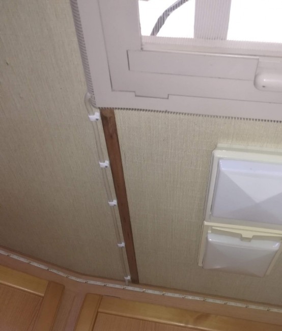

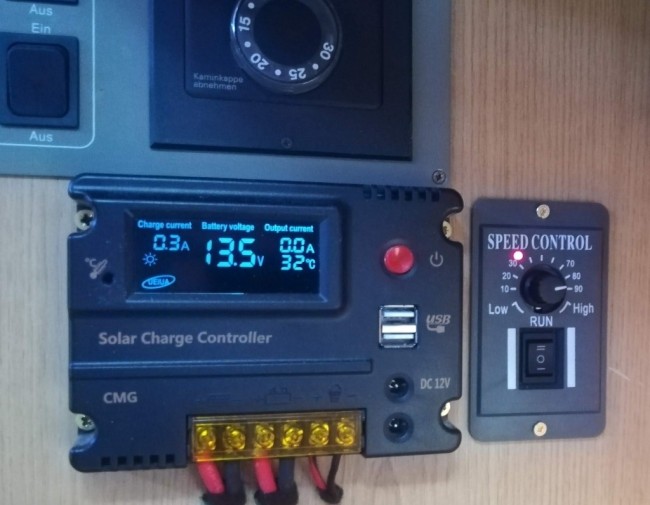

Zakończyłem temat mojego "Turbo venta" i jestem bardzo zadowolony z efektu
Wentylator chodzi znakomicie i wieje w obie strony, obroty zmieniają się płynie i kierunek obrotów za pomocą przełącznika. Regulator jest naprawdę fajny i dobrze współpracuje z wiatrakiem, jedyną "wadą" jest to że nie odłącza on zasilania (dioda świeci się cały czas) kwesta z czego weźmiemy 12V. Max prąd to ok 3A ale dla spokojnej pracy wystarcza ok 1A.
Przewody od wentylatora puściłem po suficie i koszulce z plecionki w kolorze beżowym - docelowo ma być w dachu ale to przy okazji zrobię.
Koszt ok 150zł ze wszystkim i kilka godzin pracy - polecam sobie zrobić.

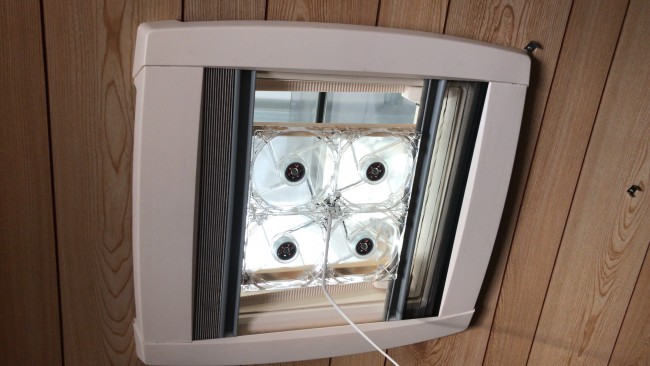

| maxiek napisał/a: | Dzięki wszystkim za podpowiedzi, ja mam ochotę spróbować z takimi wentylatorami 4szt Takie jakie chce zakupić
Będę chciał je złożyć w pakiet 4 koło siebie i osadzić na płycie ze spienionego pcv z zastosowaniem polecanego przez Was regulatora. Jakieś krytyczne uwagi? |
na szybko wystrugałem takie coś z tego co było pod ręka na potrzebę chwili
jakieś silent AAB z usuniętymi ledami
szału nie ma ale róznicę było czuć , i nic nie było słychać
na pewno warto zabudować całe światło okna żeby wzmóc efekt - to ambitny plan na ten rok

no właśnie mam tak zrobione, 4 wiatraki na dwóch listewkach
mogę ssać albo pchać , zależy jak wstawię to w okno
bez regulacji bo to co daje to nie jest wcale za mocne i praktycznie nie hałasuje
a uszczelnić chcę na próbę, czy będzie lepiej czy bez różnicy |

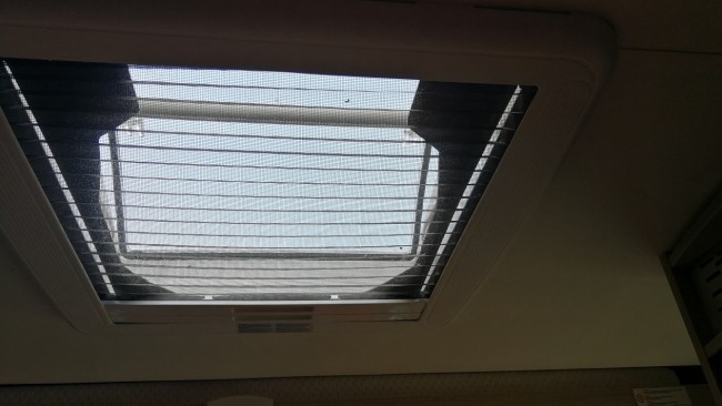

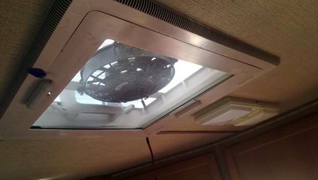

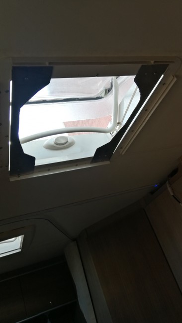

Wzięło i mnie . Dziś na szybko, bo w sobotę wyjazd zrobiłem sobie wyciąg - nawiew.
Nie jest to estetyka pierwszej klasy, ale na lato wystarczy i nie zniszczyłem kampera
Nie mogłem zrobić jak koledzy bo mam inne okno. Mojego wiatraka nie dało się wcisnąć między moskitierę a okno zewnętrzne.
No i trzeba było kombinować.
Nie chciałem zbytnio REZAĆ auta bo nie lubię.
Po kolei.
Sterownik który montowali koledzy przede mną był tylko w Chinach, a ja nie mam czasu.

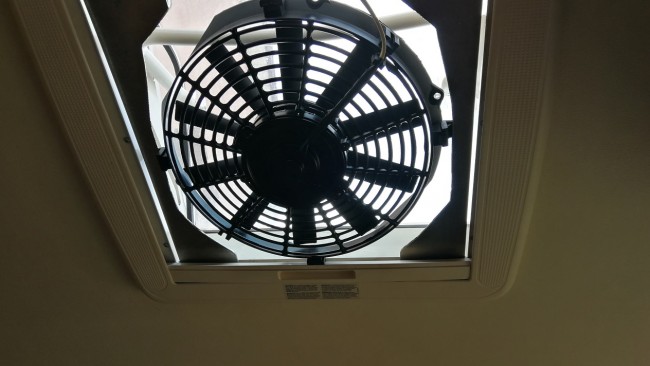

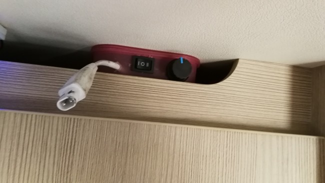

Znalazłem jakieś plastikowe pudełko w domu i włożyłem do środka to:
REGULATOR
Pudełko schowałem pod sufitem w szafie.
Wentylator kupiłem 12 bo się zmieścił taki
WIATRAK
Poza tym żeby mi nic nie wisiało, przy regulatorze zamontowałem "wtyczkę" a do wentylatora 0,5m kabla z "gniazdkiem".
Pozwala mi to szybko wypiąć wentylator i schować do szafki.
Sam wiatrak wkładam, obracam i leży sobie grzecznie na dwóch aluminiowych blaszkach.
Blachy są aluminiowe i mają grubość 2mm. Wiatrak opiera się z lewej z prawej na blaszkach, a z przodu na "futrynie" okna.
Do wiatraka dostałem 4 klipsy montażowe i to na nich leży wiatrak. Testowałem na max obrotach w lewo i w prawo i nawet nie drgnie.
Blachy przykręciłem śrubami które trzymają okno, więc rezania nie było Kurtyna i moskitiera pracują jak przed montażem blach.
Parę fotek, może się komuś przyda
