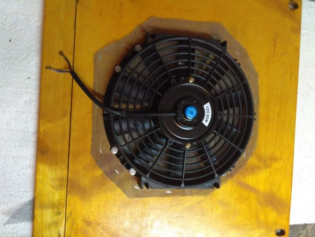

Zeszłoroczne tropikalne upały w Polsce zmobilizowały mnie do budowy wymuszonej wentylacji... Ponad 30 stopni, wszystkie okna otwarte, moskitiery zasunięte, komary głodne krwi i zero przewiewu...
Całkowity koszt to 133zł:
50 zł - REGULATOR OBROTÓW SILNIKA DC 20A 10-60V SKUTER PWM
83zł - Wentylator 10' 25cm ssący wiatrak uniwersalny
Przewód, wkręty, lakierobejcę miałem w domu.
Ważne! Wentylator powinien być ssący (są jeszcze tłoczące)
Wentylator pobiera maksymalnie 3,7A, więc mnożąc to przez 13V nie da więcej niż 50W. Z tego wynika, że naklejka z 80W to chińska ściema.

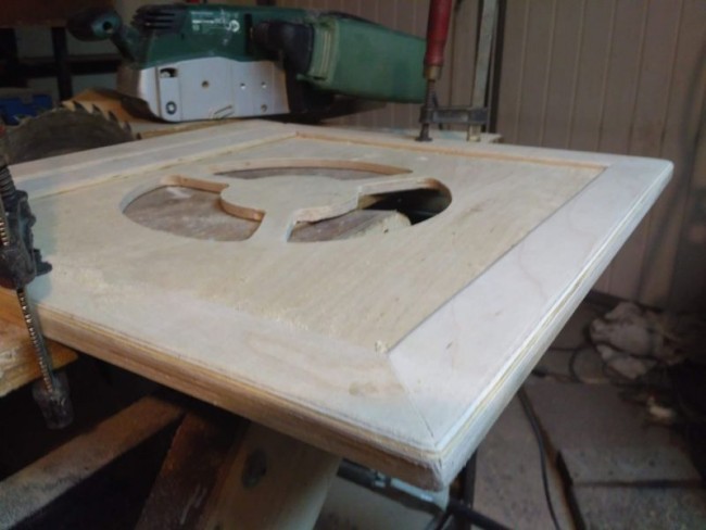

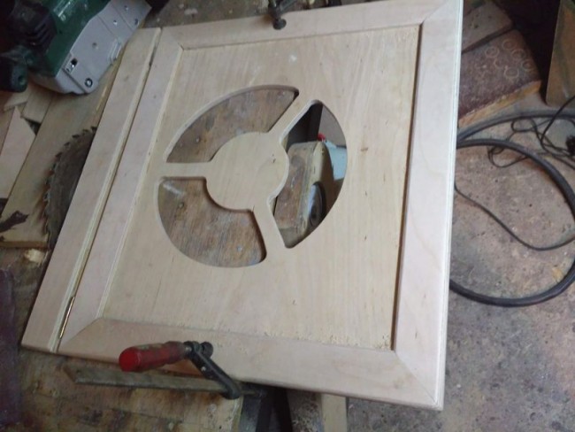

Zrobiłem nakładkę dopasowaną do wymiarów plastikowej maskownicy okna dachowego coś około 50cm x 50cm. Nakładka wykonana z 10mm sklejki + ramka z 6mm sklejki poprawiająca wygląd i maskująca zawiasy.

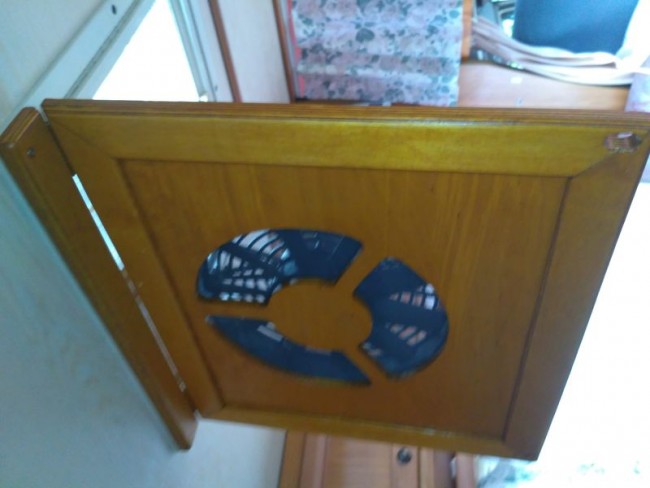

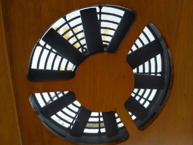

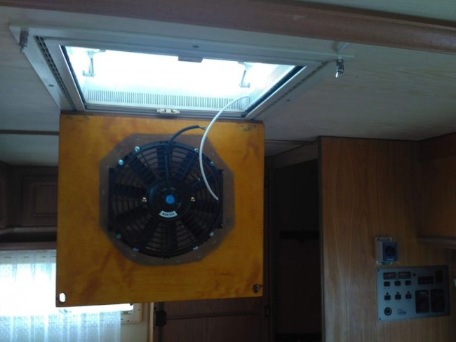

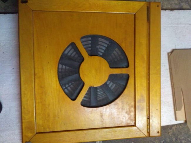

Całość pomalowana lakierobejcą. Od "lewej" strony przymocowana na zszywki moskitiera, a na nią przymocowany wentylator

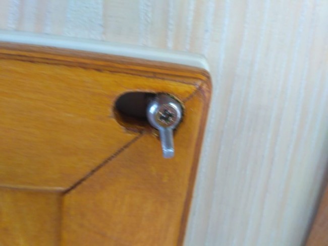

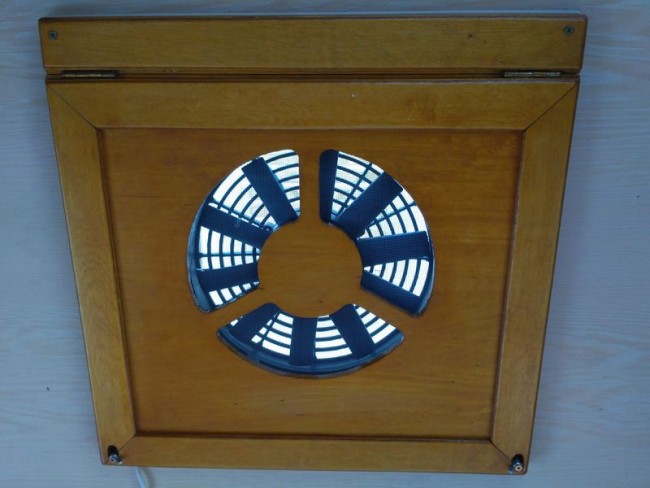

Wszystko jest przytwierdzone czterema wkrętami, które pierwotnie przytrzymywały kwadratową maskownicę okna. Użyłem dłuższych i o większej średnicy wkrętów. Trzyma naprawdę solidnie. Zamknięcie "turbowenta" w poziomie zrobiłem z połówki motylka... Nic bardziej schludnego nie wpadło mi do głowy.

Jak ktoś się zastanawia dlaczego na zawiasach... to już odpowiadam. Trzeba jakoś otwierać szyberdach.

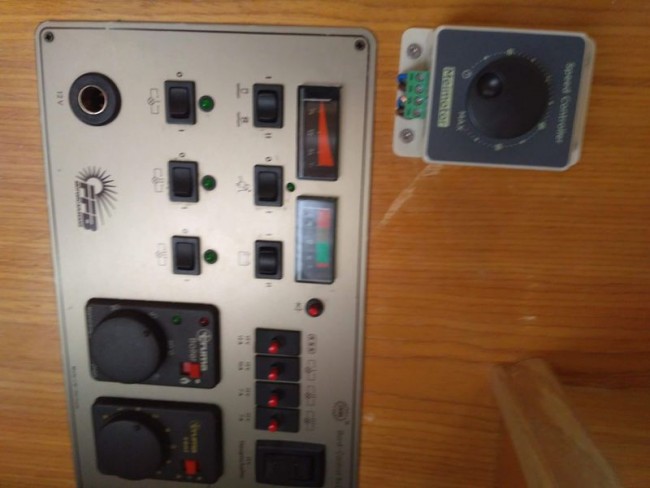

Przybył jeden element sterujący...
