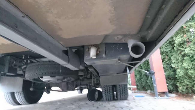

Comsio, slawwoj,
Trzeba byłoby jakieś zdjęcie jak jest u Was zrobiony wylot ze zbiornika żeby takie ustrojstwo było jak przymocować.

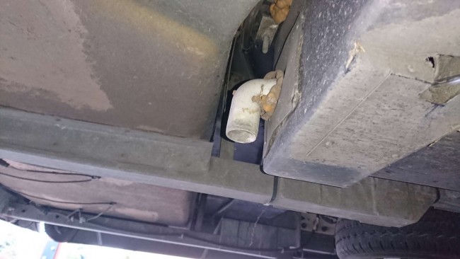

Wysłany: 2020-01-20, 13:53
u mnie to wygląda tak:
Plik ściągnięto 15 raz(y) 125,88 KB
Plik ściągnięto 9 raz(y) 107,33 KB

Wysłany: 2020-01-20, 22:00
slawwoj napisał/a:
Rozumiem, że ta wajch służy do spuszczania wody.
Trzeba byłoby sprawdzić, ale to pewnie na wiosnę, jak auto pójdzie w pracę, czy zatkanie samego wylotu i otworzenie zasuwy nie spowoduje wyciekania wody przez jakieś szczeliny w otwartej zasuwie. Przeważnie taka zasuwa jest szczelna gdy jest zamknięta a otwarta może przeciekać bokami. Jeżeli da się zatkać zaworem założonym na wylot to można iść w tym kierunku a jeżeli nie będzie szczelne to trzeba byłoby iść w kierunku napędu elektrycznego samej zasuwy.
