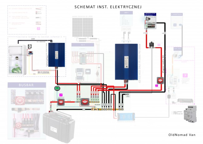

Schemat instalacji 12/230V - prośba o ocenę i podpowiedzi

robba napisał/a:
Lepiej żeby znajdowała się blisko energobloku a do lodówki tylko 2 kableki cienkie - 3 x 0,75mm2 każdy wystarczą (ew. 3x1mm2 góra)
Masz na myśli przewody między kontrolerem temperatury, a przetwornicą?
Pytania:
1. Są Cyrixy Li Ct 120A/230A/400A, który mam zamontować?
2.Aku sam-Cyrix Li Ct - aku hotel - pierwszy bezpiecznik przy aku samochodowym 250A natomiast aku hotelowym ma być 120A czy może być ten 80A?
Dzięki
Memento Vivere! Buduję kamper https://www.camperteam.pl...der=asc&start=0
Robertunio
Dołączył: 01 Lip 2016
Piwa: 7/6
Wysłany: 2020-05-11, 15:59
AndreLech.
Dwa przewody pomiędzy przetwornicą a lodówką.
Jeden z wyjścia 230V przetwornicy do lodówki (przewód zasilający od lodówki),
Drugi z wejścia 12V przetwornicy do lodówki (sterowanie załączaniem przetwornicy).
Pytania:
1. 230A - bo spodziewamy się prądu ok. 150A z układu alternator i aku rozr.
2. 150A przy aku rozr. i 50A przy hotelowym, przewód 16mm2, długość min. 7m
Przy takich zabezpieczeniach Cyrix może być w dowolnym miejscu przewodu.
Robba, popraw mnie proszę jeśli gdzieś popełniłem błąd.

Wysłany: 2020-05-11, 17:57
Robertunio napisał/a:
AndreLech.
Pytania:
praktycznie j.w..
ale Cytrix wiadomo że im mocniejszy to dłużej pożyje...
tylko cena wyższa. ale może być nawet 120, bo spodziewamy się tu max
50A. chyba że dołożysz drugi, trzeci,... akumulator kiedyś.
Myślałem że te graty już masz... :)

Wysłany: 2020-05-12, 12:39
AndreLech napisał/a:
robba, Robertunio, dzięki wam panowie, trochę mam problemów z tymi bezpiecznikami ale po wysłuchaniu waszych rad proszę o ostateczną opinię. Załączam podświetlony schemat z kablami i bezpiecznikami
wygląda że wszystko dobrze. skoro poradziłeś sobie z tym to już możemy zacząć mięszać... :diabelski_usmiech
światełko w lodówce. oryginalne musiałbyś z tyłu lodówki rozłączyć
(bo zapewne jest na 230V ) i podłączyć do zasilania 12V przychodzącego do dodatkowego
termostatu. oczywiście żarówkę musisz wymienić na LED12V lub założyć taśmę... ;)

Jedyne co mogę powiedzieć o panelach to że dla MPPT kontrolera będziesz musiał mieć
napięcie jałowe w (płynnych) granicach od 40 do 90V (granicznych bym unikał).
ponadto panele o takim napięciu łączyłbym równolegle ale każdy wpinałbym przez diódkę
po to żeby nieoświetlone panele nie obciążały oświetlonych. Dla takich napięć to kabel też NIE będzie musiał być gruby bo prądy będą małe, ale to się obliczy jak już coś wybierzesz.
Musisz poszukać i wtedy możemy podyskutować o grubości przewodu i zabezpieczeniach, etc.
No i im więcej mocy tym lepiej... nie przeciążone panele też dłużej pożyją... :)
Ale wiadomo... wiąże się to z kasą.
PS. rozumiem że ten przekażnik po prawej stronie schematu Twojego oczekuje na rozrysowanie... ;)
PS2. i jeszcze jakbym mógł doradzić ze względu na rozrastanie się schematu to zacznij
oznaczać elementy, np B-E1 - bezpiecznik nr 1 przy energobloku, B-A1 - bezpiecznik nr1 w komorze aku silnikowego, P-E1 - przetwornica pierwsza, W-E1 - wyłącznik nr 1 w energobloku, R-E3, przekażnik nr 3 w zespole Energobloku, bo już trudno się opisuje, że
ten włącznik który łączy Aku silnikowy z pokładowym przez Cyrixa (a mogło być W-A1) zostawiłbym na wypadek wojny, awarii Cyrixa, np zwarcia wewnętrzego przez co na postoju z aku rozruchowego szedłby prąd i temu podobne....
I ten włącznik główny do aku pokładowego (a mogło być np. W-E1 ) może mieć przewody po pół metra, ale już ze względu na konsekwencję to dałbym tam 25mm2, skoro np do przetwornicy też takie idą. Bezpiecznik zostaje jaki jest

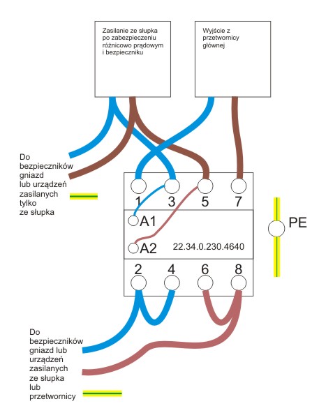

Nie śmiałem zapytać :oops:
robba, co można powiedzieć na takie wsparcie z twojej strony? Może dane mi będzie osobiście ci podziękować :pifko
spox. akurat czasami z domu pracuję... ;)
ale widzę że dajesz radę tylko wsparcia mentalnego potrzebujesz... :)
załączam rys, co prawda nie na tym przełączniku którego wypatrzyłeś, ale wierzę że przerysujesz...
PS. zabezpieczenie różnicowo prądowe możesz zakupić takie zintegrowane z bezpiecznikiem albo daj z tylko jednym bezpiecznikiem. natomiast bezpieczniki
na poszczególne obwody daj już przed rozprowadzeniem na gniazda lub urządzenia
EDIT: rysunek poprawiony

Sprawdź jeszcze raz średnice przewodów do dużej przetwornicy.
robba
Dołączył: 17 Paź 2015
Piwa: 94/200
Skąd: Nicelea
Wysłany: 2020-05-12, 17:37
masz rację. masowy jeszcze do poprawy....

Wysłany: 2020-05-12, 19:05
Na głównym schemacie poprawiłem przewody masowe na 25mm :spoko

Robertunio
Piwa: 7/6
Wysłany: 2020-05-13, 17:29   Przetwornice
Mała przetwornica: moc max. - 1000W, chwilowa (30 sek.) - 650W, ciągła - 550W.
Aktualnie mamy średnicę przewodów 8mm2 i zabezpieczenie 80A.
W jaki sposób średnice i zabezpieczenia przyjmujemy dla takiego odbioru ?
To samo pytanie dla dużej przetwornicy:
moc max. - 2000W, chwilowa (30 sek.) - 1300W, ciągła - 1100W.
Aktualnie mamy średnicę przewodów 25mm2 i zabezpieczenie 250A (zmienione w schemacie z 1 strony, na 3 zły przekrój masowego)
Niebieski pin/wtyk w małej przetwornicy znajduje się po stronie 230V (można zmienić na schemacie). W kpl. z każdą z powyższych przetwornic jest zestaw 0,5m przewodów (niestety przekrój nieopisany).
