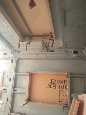

prace powoli sie posuwaja mozolnie do przodu .
Mam pytanie koledzy czy drewniane elementy jak ramy okien zabezpieczacie ogniowo, czy to bez sensu sobota ?
Okno nad wyrkiem
Plik ściągnięto 2471 raz(y) 56,95 KB
Okna
Plik ściągnięto 2471 raz(y) 68,63 KB

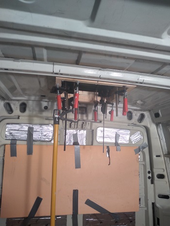

Na te zimowe wieczory trzeba było sobie jednak znaleźć łowienie ryb pod lodem .kolejna przymiarka i uciekł wymiar . Poprawka
kolejna przymiarka i zonk
Plik ściągnięto 2471 raz(y) 42,17 KB

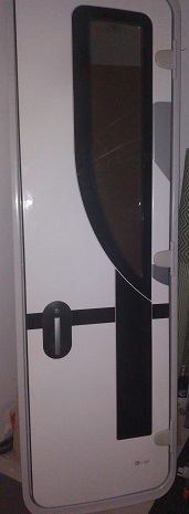

Wysłany: 2022-01-16, 17:38
Drzwi odebrane teraz trzeba wy muzgować jak to wsadzić bez zbytniego wysiłku choć nie wiem czy się uda , chyba podepre się rozwiozaniem kolegi Kaszuba i zrobie ramę drewnianą za laminuje i wkleję a potem drzwi. Ale czy się uda to Pan Bóg raczy jeden wiedzieć .
Takie cudo
Plik ściągnięto 2470 raz(y) 37,2 KB

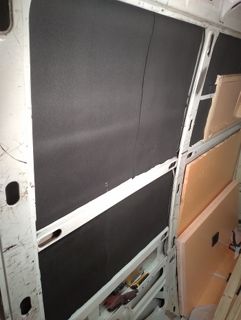

.Prace pomalutku się posuwają więc podzielę się postępem z wami .
Mata kauczukowa ma zdecydowanie gorsze parametry niż styrodur . Styrodur 5 cm to mata grubości 7 cm ale wygoda przy układaniu wyeliminowanie piano kleju który absorbuje mocno wodę , spowodowała że nastąpiła zamiana styrodur na 2 warstwy maty 3,2 cm i 2 cm
Plik ściągnięto 2145 raz(y) 67,46 KB
