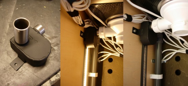

Jeszcze 2 słowa nt.syfonu. Jak jest miejsce to jest i można sobie rurki wywijać lub z PVC kleić. Ale np. w szafce kuchennej miałem tak mało miejsca, że nawet zwarty syfon z PVC nie wchodził, z CU również i trzeba było taki mikrosyfon kątowy z inoxu wyspawać :wyszczerzony:

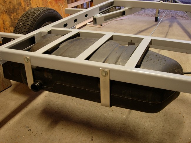

Kwestia ile tych szelek dasz na zbiornik i ile L ma zbiornik. I jak jest umiejscowiony w nadwoziu, czy ma szansę się wysunąć gdy będziesz awaryjnie hamował itp . Abyś nie musiał w sytuacji ostrego hamowania myśleć ", oj lekko lekko, bo tam zbiornik pełny, zaraz mi wypadnie" :)
Bo wisieć to będzie i na sznurku od bielizny kwestia jak to się zachowa w sytuacjach trudniejszych.
Bednarka jest dobra bo ocynkowana ogniwo ale jak ją zaczniesz zginać to pęka, łuszczy się ocynk. A więc i tak dupa. Pospawać to - trzeba szlifować cały ocynk bo inaczej jest słabo. Chyba, że chińczyk już robi bednarkę cynkowaną galwanicznie ....

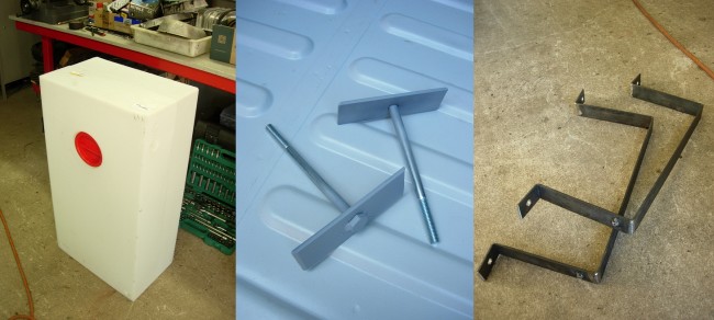

W Niewiadówce kiedyś wieszałem zbiornik na szelkach alu z płaskownika 40x4mm lub 50x4mm. Tylko dlatego alu, że ten zbiornik miał wytłaczane dno, trzeba było szelki dopasowywać do tych przetłoczeń. I tam było raptem 45L.
W Ducacie zrobiłem szelki z płaskownika hutniczego 40x4mm. Nie giąłem na giętarce a nacinałem 3/4 przekroju płaskownika aby "na ostro" giąć i precyzyjnie dopasować do zbiornika. Potem spawałem obustronnie. Wisi to na szpilkach M10 zakończonych od wnętrza nadwozia dospawanymi płaskownikami - na foto widać te zawiesia.
Kwestia co komu pasuje i jak chce być spokojny.
