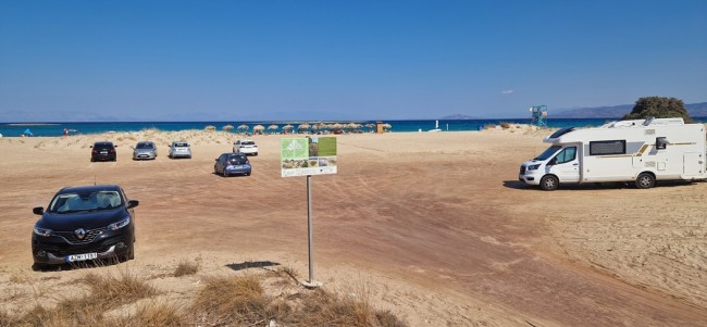

Na piaskowy parking także wjeżdżam i wyjeżdżam bez stresu :spoko

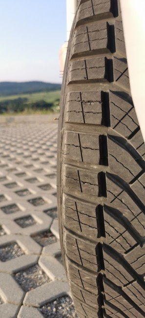

peja76
Twój sprzęt: Roller team
Dołączył: 21 Sty 2023
Piwa: 54/59
Skąd: Oborniki Wlkp
Wysłany: 2024-08-21, 20:48
OOOOOOO przepraszam moi drodzy :wyszczerzony: ale na poprzednich Kormoranach to ja nie po takich łączkach jezdził. Ta fotka to z maja tamtego roku, pierwszy wyjazd na tych oponach :( i zaraz takie cuda, były by Kormorany bym wyjechał. Zdjęcie żona zrobiła jak było już drugie podejście, pierwsze to z parceli nie mogłem wyjechać :haha:
Kormorany były zimowe ale jezdziłem cały rok, super sie zachowywały, latem jak i zimą, ładnie drapały a te to się ślizgają, pewnie na zimę takie kupię i już zostawię jako całoroczne :haha:
235/65R16C Kormoran VANPRO WINTER

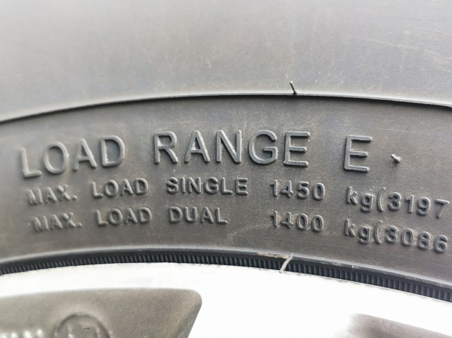

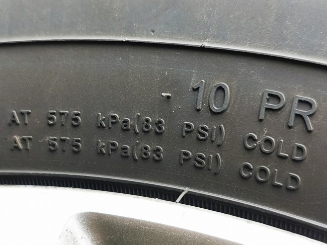

Jeszcze raz: oponę dobierasz pod względem nośności (jeśli chcesz aby było bezpiecznie to z marginesem ) i pompujesz zgodnie z zaleceniem producenta opony ........ a zalecenia producenta kampera masz w ..." poważaniu" :szeroki_usmiech
Jestem w kropce w związku z tym Twoim wpisem. Ratuj joko!!!!!!!!!!
Właśnie otrzymałem zamówione opony. Producent kampera zaleca przy pełnym obciążeniu ciśnienie przód -3,5bara, tył 5,5bara. Producent opon wytłoczył duży, samotny napis 5,75bara. Przy indeksie nośności 121(1450kg) jest napis max. inflation pressure single 644kpa(93PSI).
Które zalecenia producenta kampera mam mieć w "poważaniu"? Ciśnienie w przednich oponach, tylnych, czy w oponach obu osi i dmuchnąć w każdą z opon wg Twoich wskazówek 6,44bara, czy tylko 5,75 i mieć flaka?
A może jeżeli obciążenie przodu kampera to tylko 1750kg, to dobrać opony z mniejszym indeksem nośności? Pomimo zaleceń, aby wszystkie opony miały te same parametry, tzn. były takie same?
I jeszcze dodatkowe pytanie.
Te Twoje zalecenia dotyczą tylko opon do kamperów, czy do wszystkich pojazdów korzystających z pneumatycznego ogumienia?
Pytam bo w osobówce mam zalecenie 1,9-2,2 bara, a na opnie jest do 3,5bara.
Albo udajesz wariata ..... albo próbujesz zrobić go ze mnie :spoko
Stwierdzenie " pompujesz zgodnie z zaleceniem producenta opony" nie oznacza , że bez względu na okoliczności pompujesz do tego co jest napisane na oponie , a jedynie że nie powinieneś tej wartości przekraczać.
Jeśli producent opony prawidłowo podał parametry swojego produktu, to tak jak napisałem wcześniej , przy granicznym dopuszczalnym obciążeniu i ciśnieniu takim jak podane na oponie , powinna ona jeszcze "trzymać fason" , czyli być ugięta do poziomu w którym bieżnik pracuje prawidłowo .
Jeśli obciążenie jest dużo niższe to chyba normalne , że pompujesz mniej :bajer

Wysłany: 2024-08-23, 11:19
Janusszr napisał/a:
Czy tego mamy się trzymać?
113/111-4,75Bara
116/114-5,25Bara
121/119-5,75Bara
Są to wartości graniczne dla jakiegoś konkretnego modelu (modeli) opon a nie wartości uniwersalne, podobnie jak te zalecenia producenta kampera , które dotyczą opon na jakich pojazd wyjechał z fabryki (a nie każdych kolejnych jakie będą na niego zakładane)
Mój kamper też ma podobne zalecenia co do ciśnienia jak Twój, ale przykładowo teraz założyłem opony , które dobrałem prawidłowo pod względem nośności , ale ciśnienie graniczne mają dużo niższe od zalecanego przez producenta kampera (bo tylko 4,5Bara).
Do kampera który waży w chwili obecnej załadowany na podróż 3500kg (+ pewna nieduża wartość :-P ) nabiłem przód 3,7 a tył 4.0 i jest to ciśnienie optymalne.
Poziom ugięcia opony jest idealny , samochód toczy się lekko a jednocześnie komfortowo (na ile Ducato może takie być :haha: )
Dokładnie to miałem na myśli pisząc wcześniej , że opony dobieramy pod względem nośności , pompujemy zgodnie z zaleceniem producenta opony (do poziomu adekwatnego do konkretnego obciążenia, ale nie więcej niż dopuszczalne), a zalecenia producenta kampera traktujemy jako odnoszące się do opon na których wyjechał z fabryki.
Różne opony maja różną budowę , zrobione są z różnych materiałów i mają różne parametry. Przy konkretnym obciążeniu wymagają różnych ciśnień , dlatego wcześniej napisałem, że szukając opon patrzymy bardziej na nośność niż to do jakiego ciśnienia trzeba ja pompować.
Osobiście uważam , że opona która przy danym obciążeniu wymaga niższego ciśnienia jest lepsza , bo jest na pewno bardziej komfortowa i wytrzymalsza (czyli bezpieczniejsza)
Opona którą trzeba nabijać do wysokich ciśnień, aby utrzymała ciężar pojazdu i się nie odkształcała jest konstrukcyjnie słabsza i pracuje w dużo cięższych warunkach.
