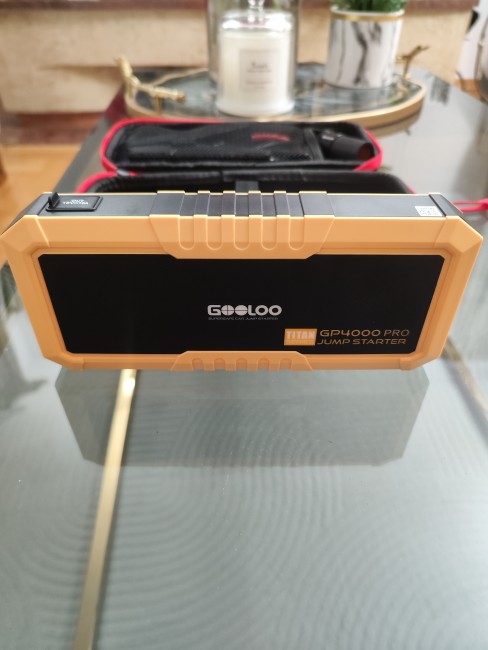

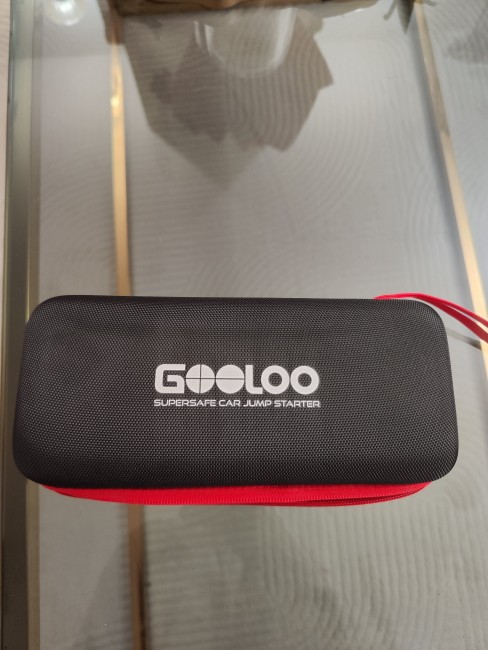

Booster już doszedł , fajnie i solidnie wygląda.
Testy przeprowadzę na silniku trzylitrowym w Iveco , ale to bliżej weekendu.

KRÓTKA RECENZJA...dzis odebrałem booster firmy GOOLOOO 4000...natychmiastowy test...nie wiem jak w przypadku diesla ale po podłączeniu boostera do dwulitrowej benzynki w moim starym moskwiczu gdzie aku prawie nie żyło czyli zero kontrolek i rozruchu ...stacyjka ożyła i zimny silnik po 15 sek kręcenia rozrusznika zagadał...zużycie baterii w boosterze 1/4 stanu....czyli trzeba przyjąc że na 4 odpalenia wystarczy baterii w GOOLOOO...no to teraz podładować booster i ląduje w kamperze...sprzęt wygląda na solidny z jedną uwagą tzn kabelek do ładowania boostera z sieci to jakaś popierdółka...trzeba bedzie pomyśleć o czymś mocniejszym bo kabelek ładuje z predkością 14 w...tak przynajmniej wynika z poboru gdy go podłączyłem do usb w moim fossibocie 800...przydałaby sie jakaś szybka ładowarka do sieci 220v
Piwa: 348/86
Wysłany: 2025-02-01, 08:29
Wczoraj przeprowadziłem testy na Iveco 3L diesel. Odpalił za drugim podejściem. Stan naładowania pozostał ten sam czyli zużycie niewielkie.
Faktycznie przewód USB do ładowania słabo wygląda.
Zestaw nie ma oryginalnej ładowarki więc trzeba korzystać z ładowarki telefonu.
W zestawie również końcówka z wyjściem na gniazdko zapalniczki.
Śmiało mogę polecić boostera Gooloo 4000 :ok
