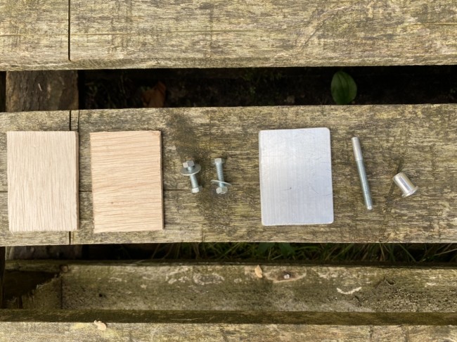

Wysłany: 2022-07-12, 23:27   Montaż szafek do sufitu i ścian.
W jaki sposób montujecie szafki do ścian i sufitu?
Testuję taki patent (patrz zdjęcia) z wykorzystaniem tulejek naprawy gwintu.
Trzymają b.dobrze, dając możliwość łatwego de - i montażu eliminując jednocześnie mostek cieplny. Pytanie tylko się pojawia - czy to nie jest zbyt skomplikowane - bo…można prościej (jak?).
Edit1: kolejny sposób z użyciem nitonakrętki (zdjęcia A,B,C).
Plik ściągnięto 11 raz(y) 416,03 KB
Plik ściągnięto 13 raz(y) 256,55 KB
Plik ściągnięto 12 raz(y) 272,78 KB
Plik ściągnięto 16 raz(y) 282,27 KB
A
Plik ściągnięto 15 raz(y) 483,31 KB
B
Plik ściągnięto 18 raz(y) 465,88 KB
C
Plik ściągnięto 17 raz(y) 250,81 KB
Ostatnio zmieniony przez Robertunio 2022-10-23, 19:03, w całości zmieniany 1 raz
MisioKRAK
Dołączył: 13 Cze 2013
Piwa: 28/15
Wysłany: 2022-07-13, 07:06
Może na zwykłe mole...?
Chyba szybciej, prościej i taniej...a również mamy podobny efekt
reaven22
Dołączył: 19 Mar 2018
Piwa: 128/14
Skąd: WGM
Wysłany: 2022-07-13, 14:03
Nie przejmował bym się mostkami cieplnymi. powierzchnia śruby jest tak mała ze tego typu mostek cieplny nie ma zauważalnego wpływu.
Meble mocuj do konstrukcji auta, bezpieczeństwo ważniejsze niż jakieś tam niezauważalna utrata energii.
MisioKRAK
Piwa: 28/15
Wysłany: 2022-07-13, 16:52
Problem z mostkiem termicznym to nie utrata energii a skraplanie się wody...punkt rosy itd...
Robertunio
Dołączył: 01 Lip 2016
Piwa: 7/6
Wysłany: 2022-07-13, 19:52
Reaven22 ma rację - bezpieczeństwo najważniejsze.
Niemniej jednak, jeśli da się pogodzić jedno i drugie ?
Szafki nad łóżkami będą montowane na 8 takich uchwytach każda
(4 uchwyty sufit/belki i 4 uchwyty ściana/profile). Mam nadzieję, że uda się
W tem sposób pogodzić rosę z bezpieczeństwem ;) .

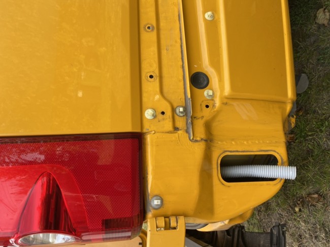

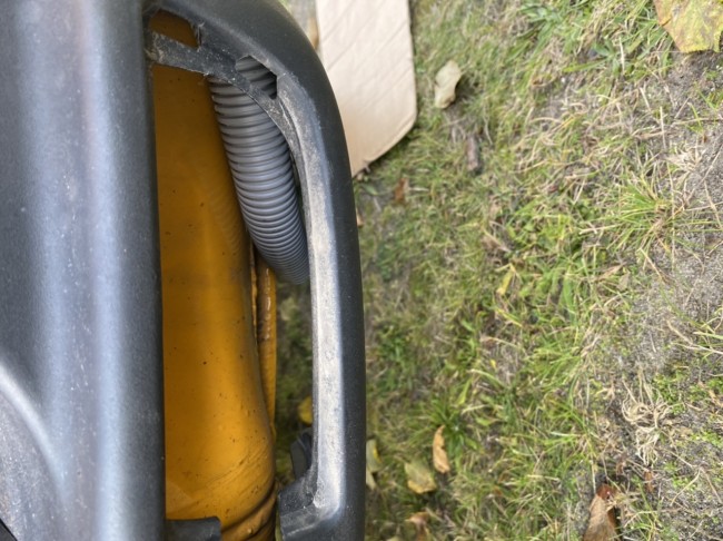

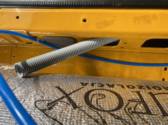

Wysłany: 2022-10-16, 21:19   Nawiew chłodnego powietrza spod auta.
Ostatni pobyt w Grecji przywołał ponownie potrzebę schłodzenia wnętrza kampera,
gdy na zewnątrz panują wysokie temperatury. Były takie noce, że dosłownie wszystko stało.
Morze, powietrze na zewn. i oczywiście wewnątrz auta, a wystarczyłaby choćby drobna cyrkulacja (w tym roku pracował wachlarz:)) W dachu brak żadnych otworów - tym samym wentylatora, podpięcie pod wentylator nagrzewnicy = rozprowadzenie chłodnego powietrza po podłodze….my, chcieliśmy wentylator nad łóżkiem.
Dzisiejszy, ładny dzień pomógł przygotować trasę/drogę/kanał spod podwozia/tylnego zderzaka przez tylny prawy słupek do miejsca tuż przy oknie nad poziomem spania (patrz zdjęcia).
Pytania powstały dwa:
1. Co podpiąć do tego peszla, aby dobrze dmuchało i zasysało ?
2. Jakich błędów nie popełnić ?
Plik ściągnięto 15 raz(y) 335,58 KB
