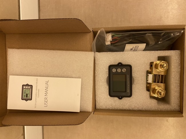

Wysłany: 2023-02-23, 18:27   Kulometr TK15
Dotarł kulometr - bardzo minimalistyczne urządzenie, jak się okazuje….
Koszt 236 PLN. Instrukcja prosta i czytelna. Pytanie:
Czy montując go można coś ulepszyć, poprawić, zwrócić na coś szczególną uwagę ?

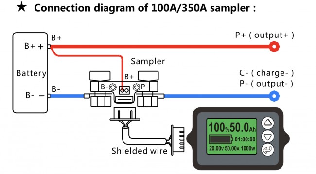

Wysłany: 2023-04-06, 20:39   Kulometr TK15
Montując to urządzenie (schemat - patrz zdjęcie) chciałbym umieścić je w łączeniowej puszce elektrycznej (czy to dobry pomysł ?). Pytanie które mnie nurtuje dotyczy cienkiego (0,3-0,75mm2) przewodu do połączenia B+ z B+, mianowicie:
- o ile koniec tego przewodu „na aku” możemy zakuć w końcówkę z oczkiem o tyle drugi jego koniec przykręcamy za pomocą małej śrubki do TK15 - co się może stać jeśli to połączenie się poluzuje i końcówka przewodu wypadnie spod śrubki i zewrze do „-„ bocznika ?
- czy ktoś z Was zabezpieczał ten przewód w jakiś (jaki) sposób ?
Plik ściągnięto 15 raz(y) 289,2 KB
Piwa: 246/618
Wysłany: 2023-04-07, 09:05
Robertunio napisał/a:
upali ten przewodzik i będzie kuku :-P ma być tak przykręcony żeby nie wypadł.
Robertunio
Dołączył: 01 Lip 2016
Piwa: 7/6
Wysłany: 2023-04-07, 21:03   Kulometr TK15
Może dać jakiś bezpiecznik na przewodzie, tuż przy klemie aku (czy Ktoś wie jaki prąd może nim płynąć) ?
Meyer
Twój sprzęt: Iveco Daily
Dołączył: 27 Cze 2020
Piwa: 11/7
Skąd: Mazovia
Wysłany: 2023-04-07, 21:40
Dobierz bezpiecznik do grubości przewodu. jeśli to konieczne.

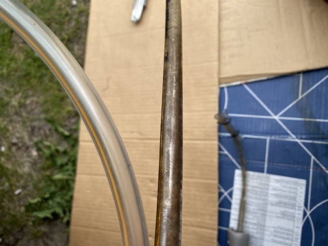

Wysłany: 2024-04-16, 21:07   Doprowadzenie wody do pompki
Tak wygląda 1m przewód doprowadzający wodę ze zbiornika głównego do pompki (filtr jest dalej). Co roku na wiosnę wymieniam go na nowy. Co dodajecie do zbiornika czystej wody, aby wykluczyć/zniwelować taki jego stan ? Zakładam, że Wasze przewody są czyste 😁.

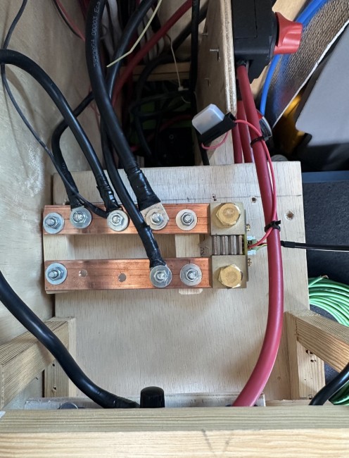

Wysłany: 2025-03-07, 23:31   TK15H
…rok później… :oops:
Kulometr podłączony, przewód (0,5mm2) do połączenia B+ z B+ zabezpieczony 5A.
Ustawienia wg. instrukcji dla LiFePo4:
Full U = 14,4 - 14,6 V,
Zero U = 10V,
Czy Wy też macie tak ustawione to urządzenie ?
Drift - kalibracja prądu zerowego - do czego służy ten parametr ?
