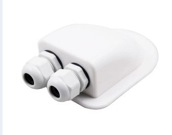

A ja mam inne pytanie - mianowicie jak wprowadzacie przewody do wnętrza? Czy uszczelniacie przejście?

Takie cuś do dachu na kleju albo patenty w wersji DIY i np. puszka hermetyczna na klej

smok_wawelski napisał/a:
To jest dziadostwo ,mało miejsca .Lepiej puszka hermetyczna elektro .Jak będziesz dodawał inne kable z dachu to jest miejsce i nie będziesz się wk-----ł :spoko
