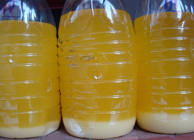

Ja zrobiłem mały sprawdzian przy -24
Będą fotki i ciekawe odkrycia w temacie ON i inne.
łoś
szary stary łoś
Nazwa załogi: łoś
Dołączył: 26 Gru 2009
Piwa: 79/24
Wysłany: 2012-02-09, 18:45
Nie będę komentował tych fotek.
1) ON 01 to po 36h przy -24
2) ON 02 zmieszany
Plik ściągnięto 10024 raz(y) 127,66 KB
Plik ściągnięto 339 raz(y) 139,64 KB

Wysłany: 2012-02-09, 19:02
-24 to przez kilka dni. Mogłem to przetestować.
Wyjeździłem zwykły ON i zatankowałem z dodatkiem w podanych proporcjach. Dodatek to tylko 3gr/l. Można sobie dolać i wierzyć w skuteczność.
Mój PEUGEOT niestety na tym dodatku nie poznał się i odpalał z małym trudem jednakowo.
Mam jeszcze inne ciekawe rewelacje.
Teraz poczekam na Wasze opinie na przedstawione fotki.

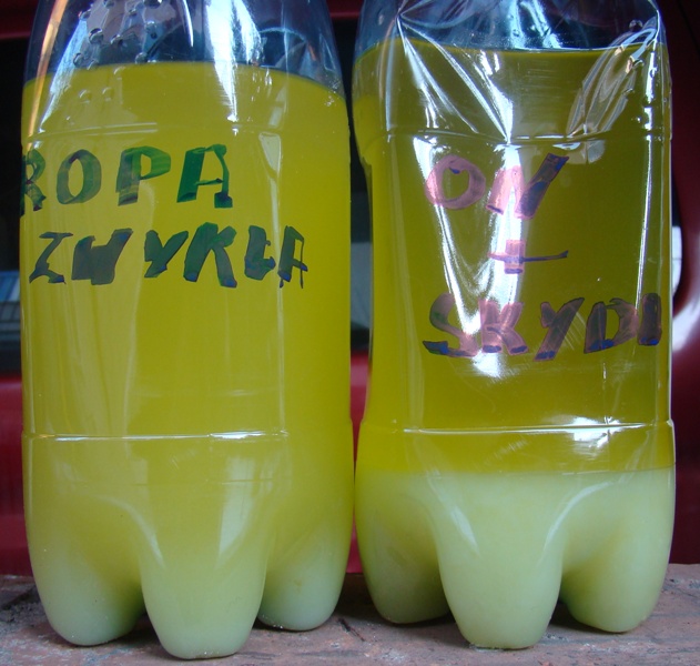

Wysłany: 2012-02-09, 23:11
Uwaga !!!
nie chcę mieć kłopotów z tytułu moich eksperymentów. To moja zabawka i dzielę się z Wami spostrzeżeniami.
Uważnie czytającym wykazałem wpływ dodatku skydd na ON.
Szkoda, że nie miałem ON z Lublina. Tego co zamarza przy -12.
Szkoda, że nikt się nie odniósł do fot. ON 01. Tak się warstwowo układa paliwo w naszych zbiornikach po nocy w mrozie. Ruszamy i po chwili mamy efekt jak na fot. ON 02.
Teraz gwóźdź programu. Wykażę się totalną nie wiedzą w podstawowej sprawie. Nie wiem jak jest pobierane paliwo ze zbiornika. Ma to kluczowe znaczenie, bo jeśli jest to smok pływający tak jak w spłuczce WC to rozumiem skuteczność skydd. Jeśli jest na stałe usadowiony w najniższym miejscu zbiornika wraz z filtrem to używanie tego dodatku jest głupotą.
łoś
szary stary łoś
Nazwa załogi: łoś
Piwa: 79/24
Wysłany: 2012-02-09, 23:44
Męczę temat, ale gdzie powinno być łykanie paliwa. Moim zdaniem w tej górnej warstwie po dodaniu skydd. Tu jest kryształ. A na dole to chyba ta wredna wytrącona parafina.
Ufff, trochę się zmęczyłem dziś tym całym pisaniem :haha: :haha: :haha:

Tego samego dnia uwieczniłem inne doświadczenia.
W jednej z tych butli jest w proporcji 5pb/60ON. w innej ... ble ble
A denaturat przy minusowych temp. nie ma wpływu. To go nie użyłem. Wszystko przy -24
Plik ściągnięto 369 raz(y) 152,57 KB

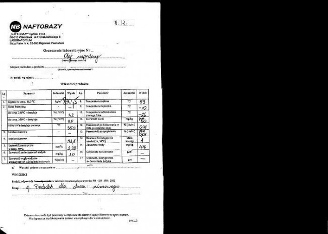

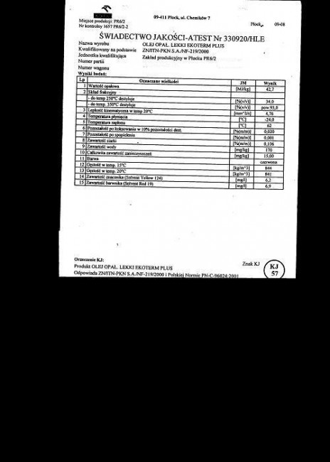

IAAN
Dołączył: 08 Lis 2008
Piwa: 31/9
Skąd: poznań okolica
Wysłany: 2012-02-10, 08:41
w celu dalszych badań nad tym tematem załączam skany swiadectw jakości dołączane do każdej cysterny wychodzącej od dystrybutora paliw
są to 3 swiadectwa zwykły zimowy on
olej opałowy
oraz olej napędowy miejski nie wiem czy ktoś słyszał o takim jest on całkowicie biały lato czy zima taki sam i taką samą ma temp blokowania filtra latem czy zimą można na nim jeżdzić starym dieslem ale awaria pompy gwarantowana na 100% jest strasznie suchy
na opale tez można jeżdzić (przepisy mówią inaczej) w temperaturze takiej jak teraz -20 nie stanowi problemu były czasy że cały transport w polsce jeżdził na opale :) i można było go legalnie kupić na stacji mieszali to z miksolem nawet rafineria produkowała miksol w 30 litrowych bańkach aby sprostac klijentowi te czasy mineły
niewiem jak wyglądał by biodisel bo zimą go nie sprzedają
niektórzy pomykają na rzepakowym z biedronki ciekaw jestem też jak to wygląda w pomieszaniu z on zimowym 50/50 czy mozna pomykać
boje się
aby z badań Łosia nie wyszło że można też na wodzie to by było super :mrgreen:
Plik ściągnięto 371 raz(y) 41,39 KB
Plik ściągnięto 381 raz(y) 40,74 KB
Plik ściągnięto 358 raz(y) 47,72 KB
