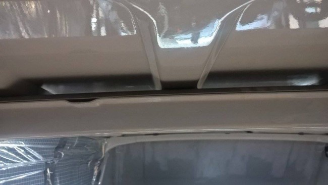

Panowie temat profili w moim Iveco nie dawał mi spokoju i postanowiłem zbadać je organoleptycznie :-P i co zauważyłem ,że profil styka się z poszyciem dachu w paru punktach,większa część jest oddalona od blachy o dobre 1,5cm więc na zdrowy rozsądek wypełnianie tego czymkolwiek nie ma sensu.Profile zostawiam puste :mrgreen:

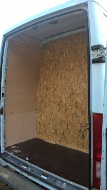

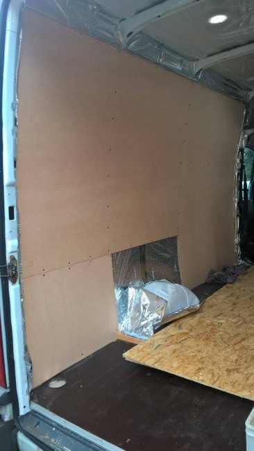

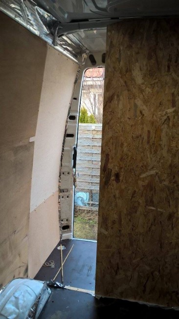

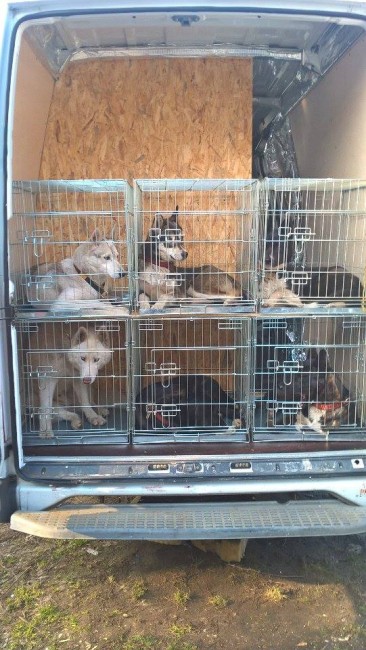

Prace powoli postępują ,wczorajszy dzień poświęciłem poszukiwaniom sklejki do ścian i trochę mi to zajęło ,ale dziś już sklejka na ścianach :-P Zastanawiam się czy ją czymś impregnować czy tylko pomalować farbą ,sklejka jest wodoodporna- tak zapewniał sprzedawca - Zabrałem się również za ściankę dzielącą psy od części sypialnej i wymyśliłem że może dobrze by było zrobić tam drzwi suwane ,żeby był łatwy dostęp ze środka do tego pomieszczenia ,które na postoju zmieni się w WC (klatki psów będą wyciągane ) przydał by się tam jeszcze mały zlew do mycia ale musiał by być przenośny jak toaleta ,tylko czy coś takiego można kupić ? Jutro weekend więc trening z psami a od poniedziałku zabieram się za sufit,i może wreszcie pogoda dopisze to zamontuję okno dachowe i wywietrzniki :spoko

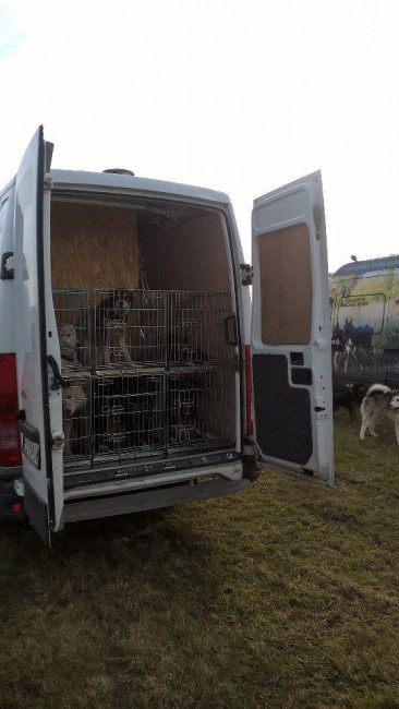

Dziś dzień treningowy, ale Liroy-a ( nie mylić ze znanym posłem na sejm RP ) odwiedziłem -impregnat zakupiony +farba do drewna, wolę zabezpieczyć podwójnie niż potem podwójnie płacić za sklejkę :mrgreen:
I pierwszy wypad Iveco na trening :-P

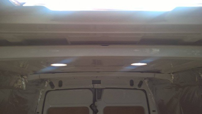

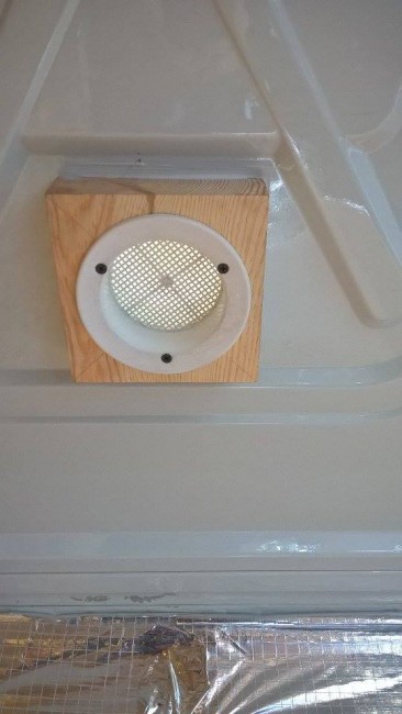

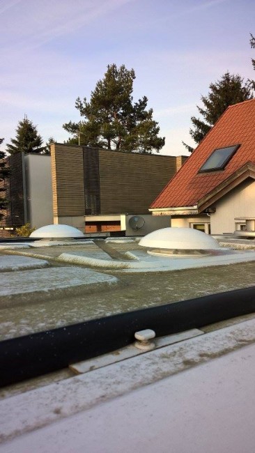

Witam po tygodniu nieobecności ,ale niestety pogoda w Poznaniu nas nie rozpieszczała więc roboty stały w miejscu ,dziś wreszcie zrobiło się ładnie i mogłem zabrać się za dach i wreszcie wyrosły mi grzybki pośród mchu i paproci :mrgreen:
Przykleiłem też ramkę pod montaż okna dachowego, jutro całośc powinna być na swoim miejscu i dalej ocieplanie dachu .Początkowo dach w części gdzie są psy miałem nie ocieplać tylko nakleić folię aluminiową ,ale skoro na postoju ma to być WC i łazienka, więc chyba dam jednak ocieplenie, choć stracę na wysokości ok.6-7cm.

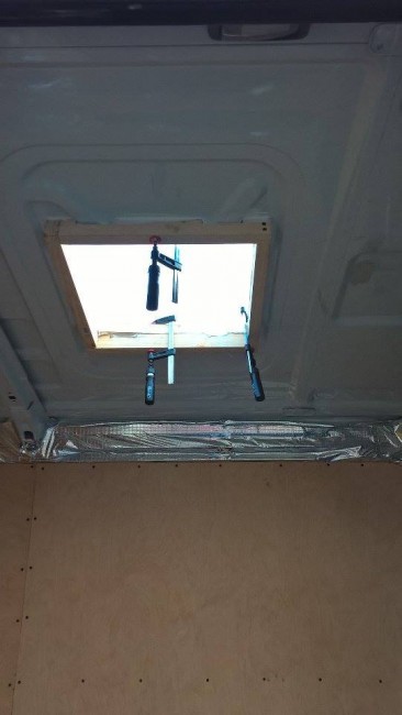

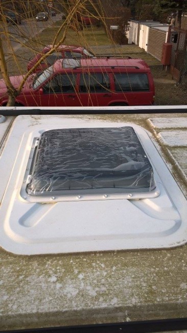

Dziś wkleiłem okno dachowe tak więc etap dachu zakończony :) no chyba że mi kiedyś przyjdzie na myśl solary zakładać :-P ,ale do tego to już dużych dziur nie trzeba robić.
