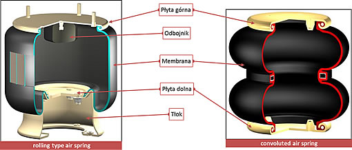

KASZUB napisał/a:
tom-cio, To jaka jest różnica pomiędzy miechem a poduszka? Technicznie? Plusy i minusy? Bo nie rozumiem...
Ja spróbuję tak na logikę jak ja to rozumiem.
Poduszka to poduszka czyli zwykły balon, miech to dwie poduszki lub więcej połączone z sobą zwężką lub zwężkami przez które przepływa powietrze lub inny gaz czy olej.
Przewężki podczas pracy stawiają opór przemieszczającemu się gazowi a więc robią też jako amortyzatory i to jest główna bardzo duża różnica między nimi.

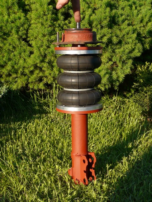

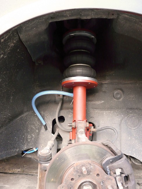

Coś tutaj googlnąlem
https://www.daycoaftermar...-airsprings.php
I wygląda na to, że różnica prawie żadna. Obydwie nazywają się tak samo. Różnią się budowa. Z tym, że tzw poduszka ma większy skok niż tzw miech. A slużą temu samemu. Więc teoretycznie czy założy się miech czy poduszkę będą pracowały tak samo!
Poniżej zdjęcia jak ktoś zmotal zawieszenie air ride. Nie piszę Bronek, że masz takie coś zrobić ale jest to możliwe byle dopasować poduszkę z amorkiem (czyli miech pneumatyczny). I na miasto!

KASZUB napisał/a:
Zgadza się - różnią się budową (o czym pisałem wcześniej), a dzięki temu różnią się charakterystyką.
Zauważ, że w poduszce nie ma tłoka (dolnego) i odbojnika (górnego). Zwróć uwagę na kształt tłoka - on się rozszerza ku dołowi i jest to bardzo ważne - dzięki tej krzywiźnie dostajesz progresywność sprężyny (gazowej). Oznacza to, że ściskając sprężynę o jeden centymetr więcej musisz dać x więcej siły niż na ten wcześniejszy centymetr.
Progresywne są również te sprężyny, które masz teraz z przodu. Więc IMO zastąpić fabryczne sprężyny druciane można tylko elementem pneumatycznym o podobnej (a przynajmniej zbliżonej charakterystyce). Czyli też progresywnymi. Czyli miechami. :)
