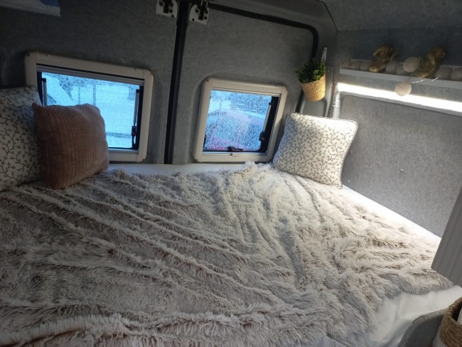

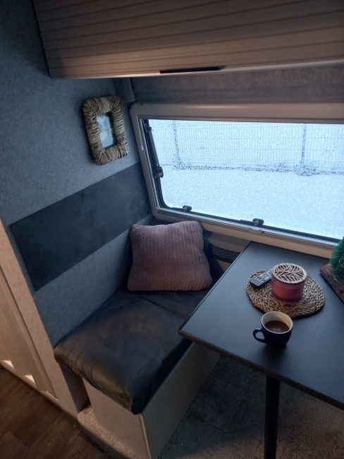

Tak jest. Zawsze używam tego kleju. Butapren zwykły ale w sprayu
Trzyma dobrze jak się nie oszczędza. Tam gdziei się kończył troszkę odłazi. Zużyłem 18 butelek kleju i 23.5m2 filcu. Poszło wszystko. Zostały same skrawki.

Używałem też tego filcu w Mietku. fajna sprawa. Tak jak piszesz - kleju nie oszczędzać i odczekać po nałożeniu - trzyma pięknie i fajnie się układa. Po dwóch latach mogę powiedzieć, że się lubi mechacić - oczywiście tam, gdzie jest narażony na ocieranie. Nie próbowałem jeszcze wyczesywania ani golenia. Aha, nigdzie nie odłazi.

Dokładnie. Mechacenie. Już się zaczęło na narożnikach. Na wejściu do łazienki i narożnikach kibla muszę dać narożniki jakieś.

A to różnie. Jak kładłem na nie nasiąkliwe powierzchnię to dawałem więcej na jedną i odrazu dociskałem filc.

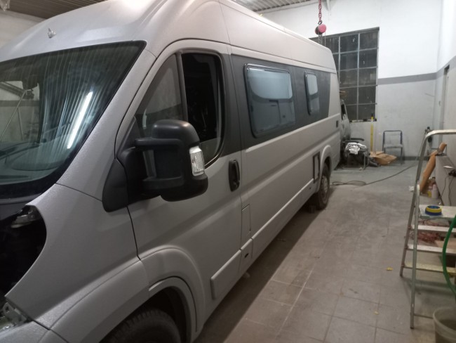

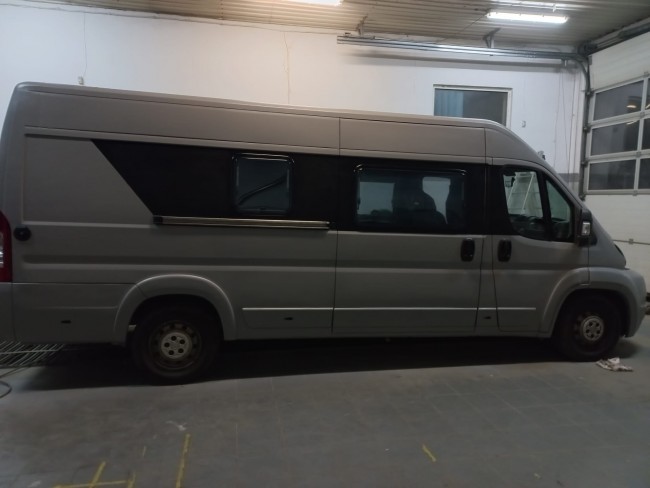

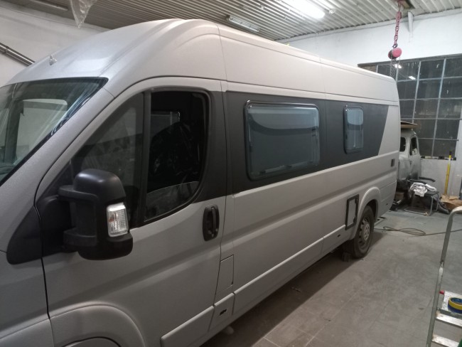

Autko się maluje. W sumie już prysniete w jedn kolorze. Szukam pomysłu jak go pomalować dalej. Może ktoś ma pomysły?
Chce na wysokości okien pomalować tak jak poprzednika. I nic więcej. Dodatkowo na boki wstawka z jakimś rysunkiem.
Wpadłem dzisiaj i jak farba sobie schla coś skubnąłem. 2h doszły.

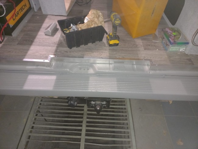

Zamontowałem obudowę słupków z przodu i narożniki podłogi w bagażniku wykończyłem kontownikiem. A tak narazie nic się dzieje.

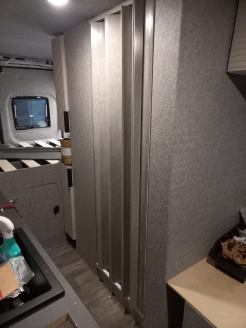

Dziś stwierdziłem, że zje..łem łazienkę. Źle przemyślałem i ujowo położyłem ten laminat. Wygląda dennie i badziwiascie. Dodatkowo odklejało mi się i przykręciłem w kilku miejscach. Ogólnie nie wypal.
Druga sprawa filc ładny ale niestety strasznie się mechaci. Na sciankach kibla po kilku przejściach nie dosyć,że się pobrudził to jeszcze zmechacił. Będę to przerabiał. Szukam pomysłu.

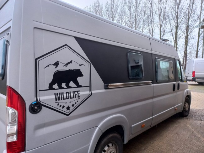

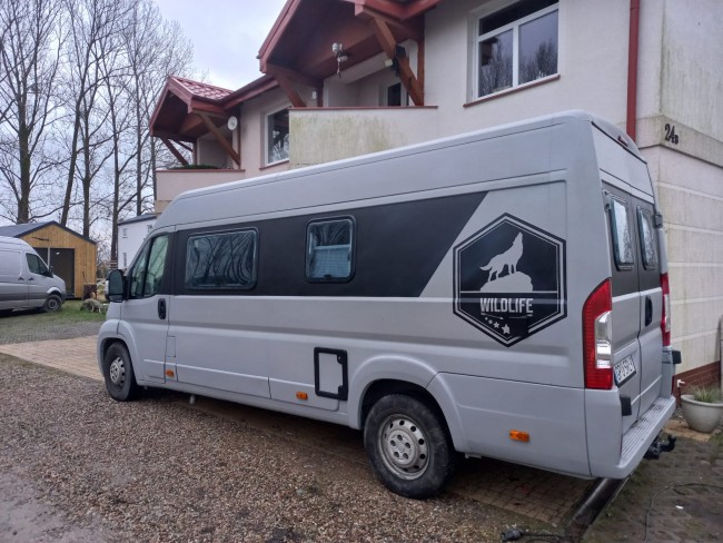

Jedziemy dalej.

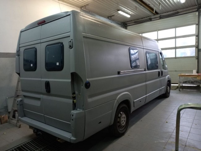

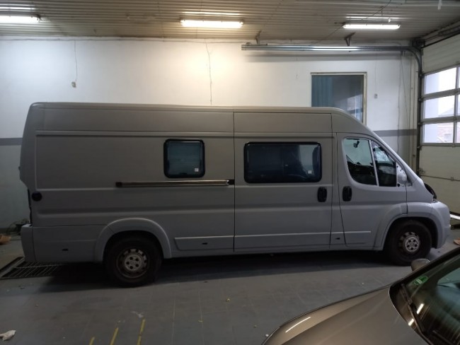

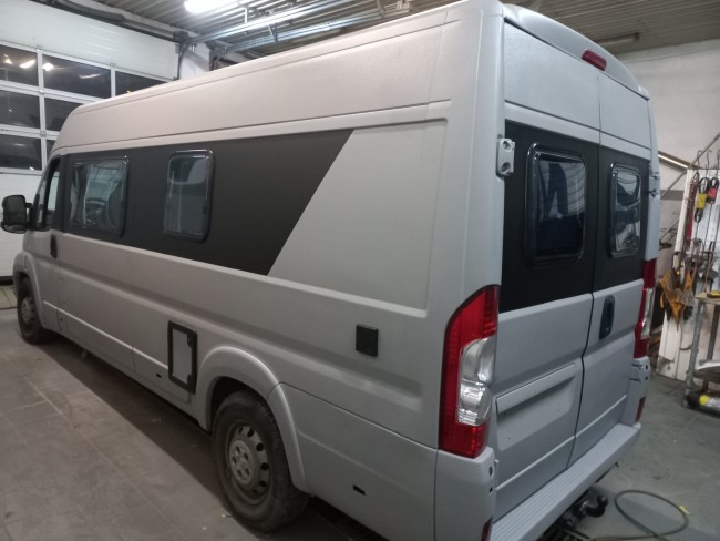

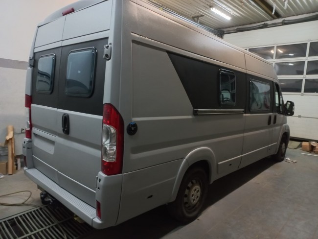

Auto prysniete w 90%. Została maska i lusterka.
Zabrakło materiału.
Ogólnie materiału o nazwie predator nie polecam. Pluje glutami. Raptor to kot.
Całe auto malował mój sąsiad. Mega dokładny i upierdliwy. Ale warto było. Efekt jest.
Czarne pola malowałem sam w ramach ćwiczeń.

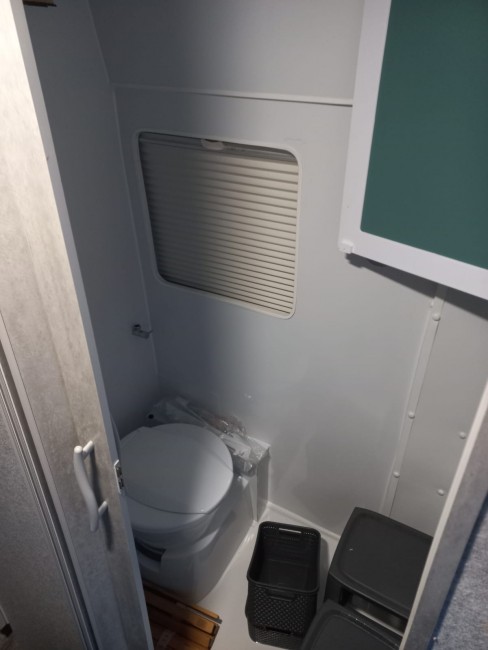

Wstawiłem drzwi harmonijkowe do kibla i troszkę listewek w środku kibelka. Jest lepiej. Ale szału nie ma.
Jutro rzucam robotę do poniedziałku i będę coś dlubal. Sobota wolne.
Została cała kupa pierdół. W pierwszej kolejności chce podłączyć webasto.
Zapomniałem wyprowadzić wodę do spłuczki :gwm . Trzeba będzie rzeźbić. Ale jutro to ogarnę.

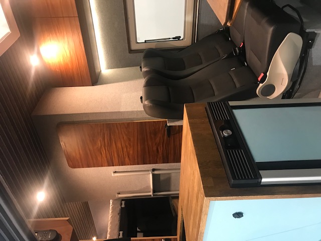

odnośnie czochrającego się filcu,
faktycznie miejsce nałożenia problematyczne bo to taki wystający narożnik i zawsze się czlowiek o to miejsce obetrze .
wrzucam fotkę, auto z targów, razem tam zaglądaliśmy, opitolili całość jakąś tkaniną, skoro robią to jako firma i pewnie w nie jednym egzemplarzu, prawdopodobnie się sprawdza. Może wymienić filc na ścianach kibla na takie coś

Lamelki pójdą w pionie. Dzisiaj zamowie docięcie. W jakimś kolorze drewna. Trochę ożywi się środek.
Zmiana materiału nie wchodzi w grę. Coś by na bank poszło nie tak.

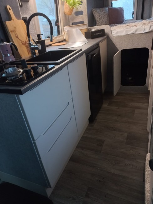

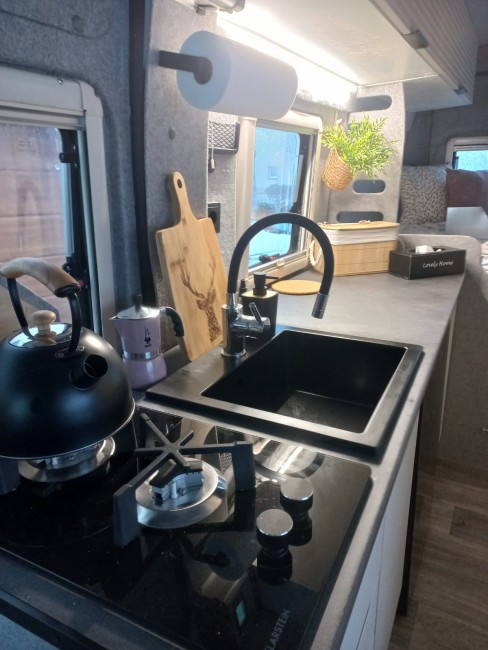

Dzisiaj porobiłem z 3h. Zamontowałem kuchenkę na stałe. I obrobiłem słupki plastikami z ZLP. Z tyłu. Jak już jest sufit i boczki ze sklejki to wpasować to później jest ekstremalnie trudne. Grzebałem się strasznie.

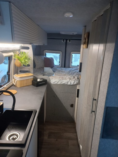

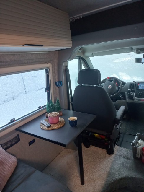

Trochę zamuliłem z aktualizacja. Kamper w środku skończony.
Wszystko już działa. Miałem problemy z webasto ale z własnej głupoty. Kupiłem drugie całkiem nie potrzebnie itd. Długa walka i zmarnowany czas.
Woda też ciekła ale już docisnąłem złączki i jest git.
Jedyny kłopot to zruszona uszczelka przy zrzucie wody ze zbiornika czystej wody. Pozatym wszytko jest GIT.
Dojdą sprężyny do przodu żeby go podnieść i felgi czarne czekają na założeni. I można ruszać. Myślę,że doszło z 40 godzin. Nie liczę malowania bo to zlecona robota.

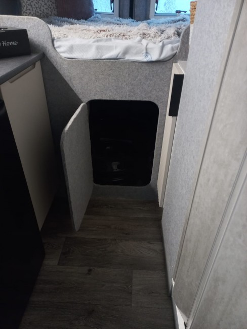

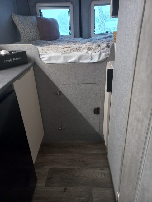

KASZUB
Nazwa załogi: My
Dołączył: 09 Sie 2014
Piwa: 60/63
Skąd: Celbowo koło Pucka
Wysłany: 2022-12-22, 15:52
Zgadza się. Koty miały by dobry drapak.
Zdjęcia jeszcze wkleję.
