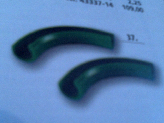

Co do mocnych łuków węża zimnej lub ciepłej wody jeżeli musi być mocno zagięty my na warsztacie stosujemy specjalne plastikowe rynienki o takim właśnie kształcie które pasują na standardowy wąż , nie jest to drogie a nie ma możliwości żeby wąż się załamał na zakręcie...jak będę miał to w ręku to zrobię fotkę..... :!: bo patent fajny :roll:

Takie rynienki można zrobić z osłon kabli rurkowych. To cienki biały plastki podatny na kształtowanie opalarką. Przecinasz wzdłż odcinek takiej rurki i podgrzewasz kształtując. Potem w środek rurkę z wodą i "opaską trytką".

Fajny patent wymyśliłeś z tymi peszlami,czasem samemu też jest fajnie coś zrobić. :bukiet:
Dla tych co mają drogie maszyny ,to prościej jest to kupić ,jedna szt. to koszt 3 euro ,czyli około 12 zeta. :shock:
Jednak przy zakupie np. akumulatora Exide 80 ah 900 wh za 289 euro ,to 6 szt po 3 euro to dla mnie darmo :haha:

Wysłany: 2015-01-17, 12:41
:shock:
wygląd tych zakrętów co by się wąż nie załamywał...
