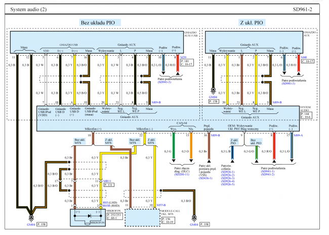

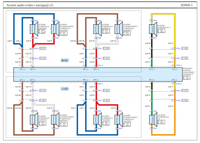

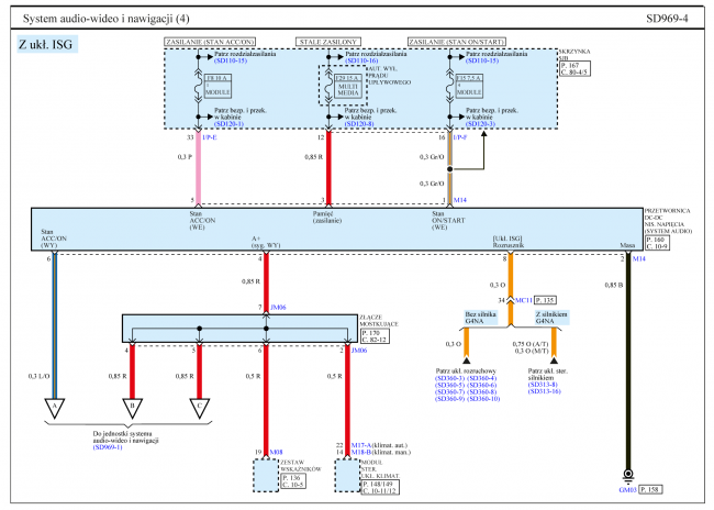

Socale napisał/a:
Dzięki, sprawdzę to w jakiś niewybuchowy sposób bo nie wiemy w jakiej postaci ów sygnał jest :idea

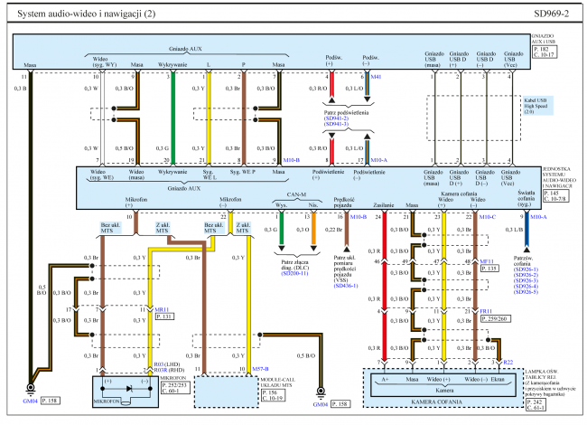

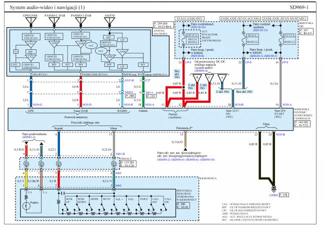

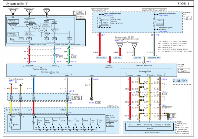

Udało mi się załatwić kilka schematów. Jest tam też coś o kamerce.
Plik ściągnięto 11 raz(y) 330,75 KB
Plik ściągnięto 8 raz(y) 221,32 KB
Plik ściągnięto 4 raz(y) 195,48 KB
Plik ściągnięto 4 raz(y) 183,77 KB
Plik ściągnięto 9 raz(y) 328,08 KB
Plik ściągnięto 5 raz(y) 254,29 KB
Plik ściągnięto 2 raz(y) 201,55 KB
Plik ściągnięto 4 raz(y) 188,18 KB

Z kamerą nic nie wyszło, prądem, masą, obrazem video ect próbowałem też zapodając prąd, masę na pin B25 jak wyżej kolega sugeruje. Nic.
Wrzuciłem je do Ducato i zobaczę jak będzie mi się je esploatowało, wszak mam kamerę i monitor nad lusterkiem wewn. ale fajnie byłoby w lepszej rozdzielczości widzieć z tyłu.

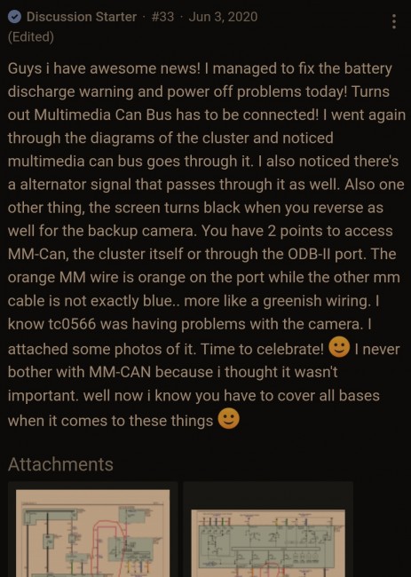

Niezbyt optymistyczna informacja znaleziona na forum hyundaia...
Inną informacją jest fakt ze kamera oryginalna wg uzytkownikow tych forow jest na 6v.
https://www.hyundai-forum...n.666583/page-2

decumanus napisał/a:
R
Czyli wychodzi z tego, że informacja jest sterowana przez CAN i z alternatora ?? Może można by było podpiąć CAN od ducato niski i wysoki sygnał.
Ewentualnie spróbować jak Socale pisał, zaadoptować sygnał D+ z alternatora ??

Nie znam sie na CAN, ale w Hyundaiu jest chyba jakies dodatkowy wezel can w liczniku, jesli tak, to raczej tego nie wyczarujem.
Zadalem pytanie do car-tronic czy moga taki emulator can zrobic, ale okazuje sie że oni tylko sprzedaja, a te emulatory sa z niemiec. Wiec raczej nic z tego.

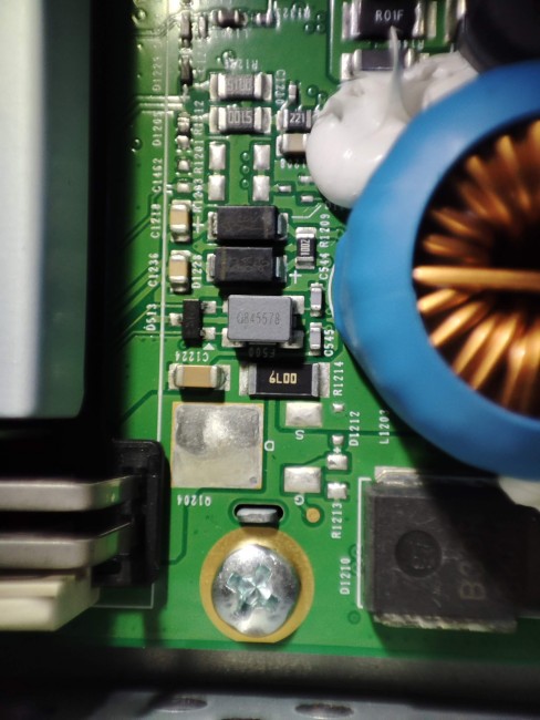

W mojej sprawnie niewłączającego się radia, chyba mam winowajcę, jest zjarany jakiś rezystor, niestety nie da się odczytać wartości.
Macie możliwość wzrokowo odczytać? Zaznaczyłem na czerwono ten element, dzięki.
rezystor
Plik ściągnięto 7 raz(y) 1,01 MB

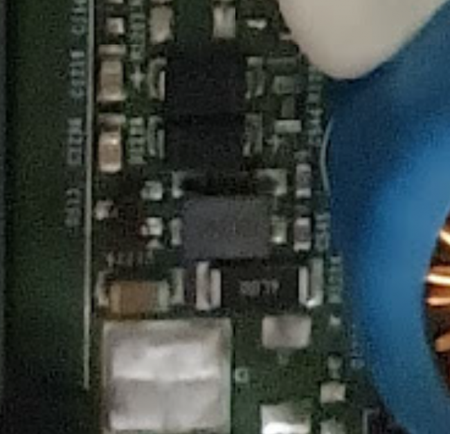

Wysłany: 2023-03-05, 13:43
my nie, a robilismy to zdjecie, oryginal zaginal gdziesz na dysku w szufladzie a na google jest skompresowana kopia
R
Plik ściągnięto 4 raz(y) 453,97 KB
