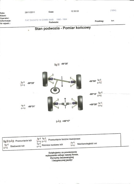

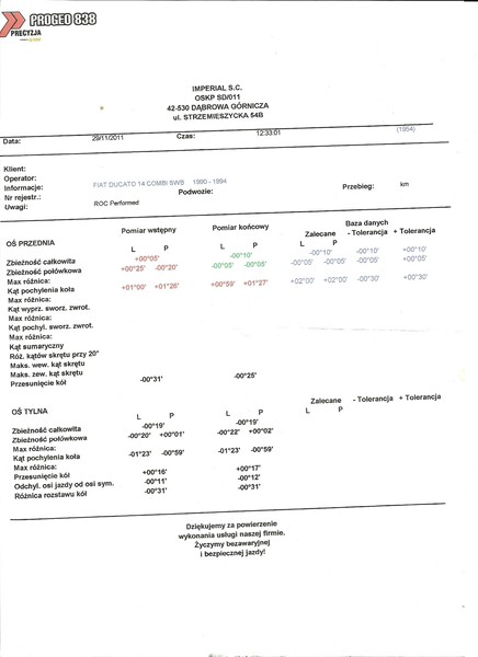

Trochę mi to zajęło, ale znalazłem w końcu kogoś "konkretnego" kto zechciał mi pomóc i można powiedzieć , że ustawił zbieżność :mikolaj
i tu wynikły kolejne problemy, podczas ustawiania zbieżności miły pan pozakładał na koła przyrządy, pomierzył i idziemy do komputera, a tu: okazuje się, że ducato 1.4 z rocznika 90-94 ma chyba z 10 rodzai nadwozia, po chwili dumania wykluczamy 4x4, reszty nie pamiętam ale w czołówce zostały nam 2 rodzaje.
myślałem, że to już koniec moich problemów a tu okazuje się, że kąty w tych dwóch zabudowach diametralnie się różnią, mianowicie:
jedno ma rozbieżność na +20, natomiast druga zabudowa zbieżność -05 i co tu robić :gwm :gwm :gwm
facet ze stacji diagnostycznej naprawdę się starał, obdzwonił chyba cały Śląsk i nikt nie mógł doradzić bo nie wiadomo co to za zabudowa :evil:
w końcu ustawiliśmy na -05 z ustawień dla : FIAT DUCATO 14 COMBI SWB 1990 - 1994
CZY KTOŚ MOŻE WIE DOKŁADNIE JAKIE NAPRAWDĘ POWINNY BYĆ USTAWIENIA DLA NASZYCH CAMPERKÓW??????????????????????????????????????

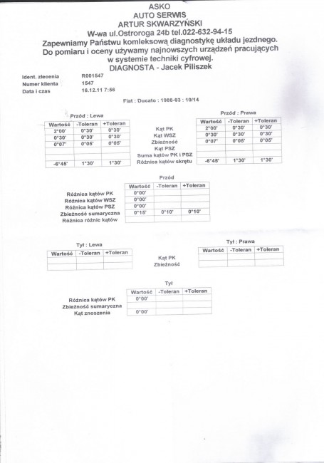

Malo tego ze masz przesunieta os to i wedlug wydruku Twoj kamperek jest wielo-sladem.Troche zle wybraliscie samochod diagnosta powinien znalesc Fiat Ducato 90-94 ale w wersii platworma podwozie.Przeslii mi na emila oba wydruki i dokladne dane Twojego Fiata jutro przesle Ci dokladne dane dla tego samochodu aby Twoj diagnosta mogl ustawic dobrze.

Dla wszyskich posiadajacych kamperki budowane na podwoziu Fiat Ducato z rocznika 1988-1993 zamieszczam dokladne dane geometrii.

witam
Mam camperka ducato 94r ale wersja dicat I z podwoziem ALKO
czy te podane wyzej dane do ustawienia kol sa tez do mojej wersji zawieszenia

To sa dane do roku 93 jutro wstawie dane od 94-

tak...dane które wkleił skorpionek..teoretycznie zaliczaja Twoje autko..gdyz, tak jak piszesz, posiadasz ducato I z ostatniego roku produkcji....
ale, obawiam sie, że nie dotycza samochodów z osia ALKO

Os alko niema tu nic znaczenia gdyz w ducato ustawia sie wylacznie przod czyli sama zbierznosc nic wiecj kat PK i WSZ sa nie regulowanie :spoko

Tak jak obiecalem dolaczam wsystkie dostepne ustawienie geometrii Fiatow od Tolento 1988 do Ducato 2006
