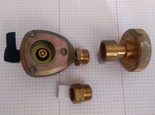

Założyłeś szybkozłączkę i przekręciłeś dźwignię? Myślę, że tak, ale pytam dla pewności.
Niestety szybkozłączka jak na foto poniżej ma bardzo mały przekrój. Być może za mały do przetaczania. Ja przy swojej powiększyłem go nieco podwiercająć po rogach ten biały trzpień. Przekręcając dźwignią ten trzpień się wysuwa i otwiera zawór w butli.
Tankowałem na stacji LPG i daje się to robić bezproblemowo, choć tankuje się wolniej jak do samochodu.
Po prawej wysunięty trzpień otwierający zawór w butli.
Plik ściągnięto 4981 raz(y) 89,1 KB
Od góry:
1. Zestaw do tankowania butli kompozytowej.
2. Przelotka do butli turystycznych.
Przelotka do butli 11kg gdzieś mi się zapodziała. wygląda jak do turystycznej, ale ma większy rozmiar gwintu wewnętrznego.

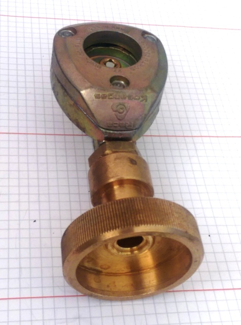

Plik ściągnięto 4981 raz(y) 97,55 KB
Zestaw gotowy do założenia na butlę i tankowania.
