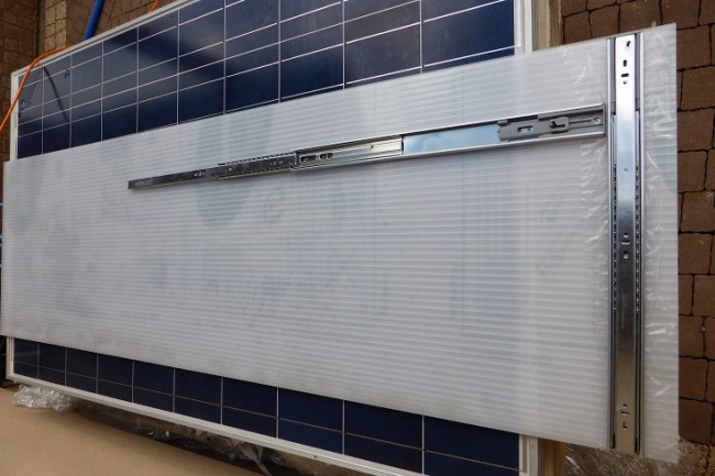

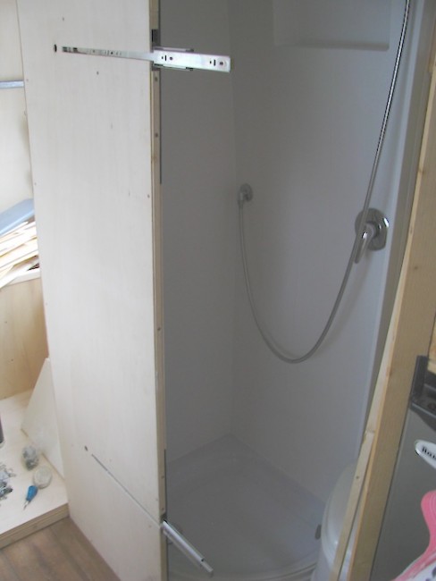

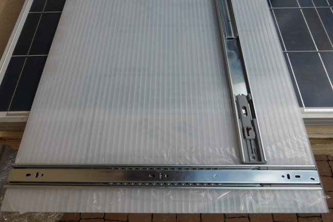

W końcu zabrałem się za temat drzwi, odwlekałem go dosyć długo, bo nie miałem koncepcji....
drogą kompromisu zastosowałem:
prowadnice do szuflad 550cm, pełen wysuw z blokadami i dociągiem
Plik ściągnięto 59 raz(y) 119,2 KB
rozsunięte
Plik ściągnięto 54 raz(y) 136,71 KB
pierwsze przymiarki
Plik ściągnięto 60 raz(y) 137,7 KB
pierwsze przymiarki
Plik ściągnięto 60 raz(y) 132,19 KB
Moja budowa... http://www.camperteam.pl/...pic.php?t=19441

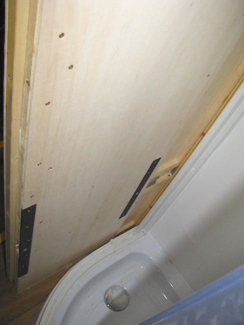

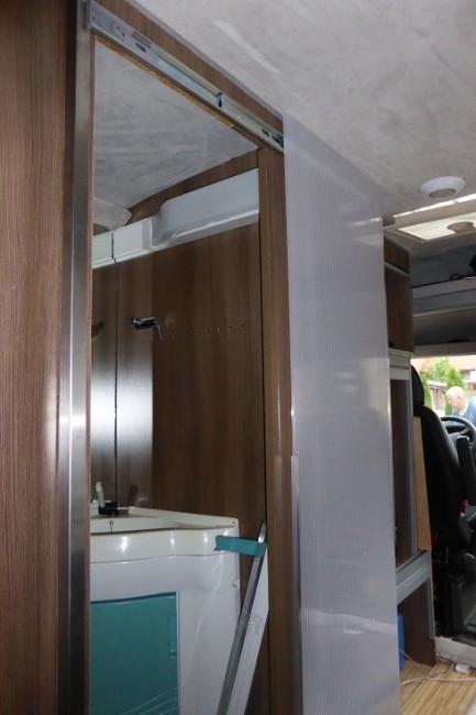

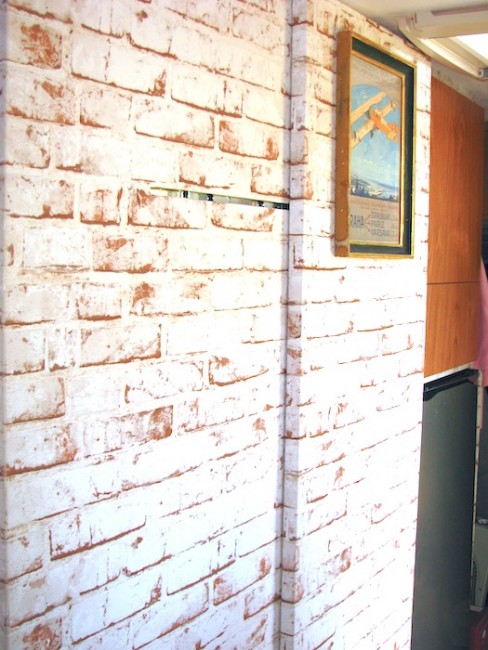

Jak to mówią, na wszystko jest czas. Wygrzebałem. Widzę różnicę. Ty masz przy suficie kawałek ściany na której montujesz prowadnicę, na dole też masz próg?
Ja niestety mam od głowy do sufitu 5mm i nie mogłem sobie pozwolić na taka wygodę. Musiałem wyczarować jak wbudować prowadnice w ścianę. Fotki wygrzebałem, więc wstawiam + efekt końcowy.
Dla wzmocnienia ściany (ma zaledwie 2,3 cm grubości) musiałem zastosować płaskowniki 5mm grubości i do nich są zamontowane prowadnice. Wszystko finalnie przykryte tapetami. I na zewnątrz i drzwiach i w łazience, a drzwi łazienkowe od wnętrza mają okleinę pcv. 7-my miesiąc używania wszystkich sprzętów dzień w dzień 24/24h i wszystko do dziś jakby wczoraj zmontował. :bigok

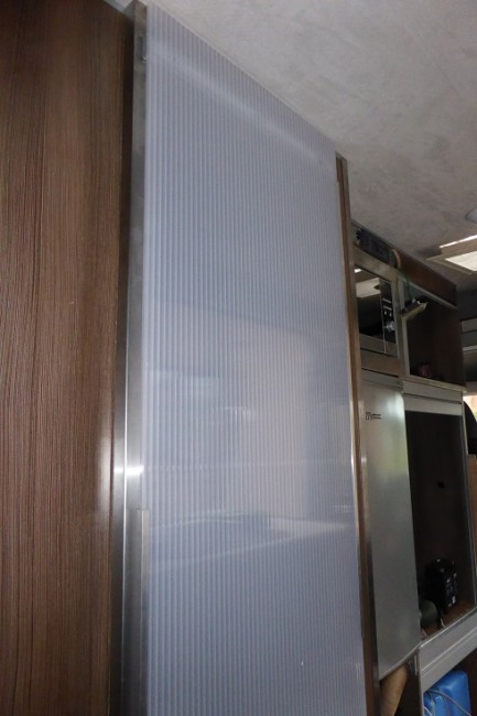

to musisz często fryzjera odwiedzać, żeby z 5mm, nie wyszło 0 :wyszczerzony:
Tak, na dole tez jest płyta. tak było u dawcy i tak zostało u mnie.

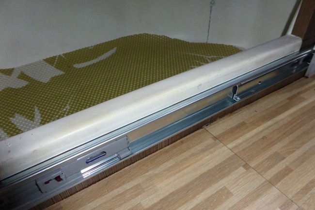

Ogólnie drzwi ważą ok 1,5kg, wzmocnione będą po długości ceownikiem z kwasówki, plusem jest to, że niema opcji, aby się same otworzyły, oraz wpada światło do środka. Płyta jest mleczna.
minusem jest, że prowadnica bardzo mocno trzyma, i naprawdę trzeba użyć siły, aby je otworzyć. może z czasem się wyrobią.
Zamontowałem dzisiaj 2 aku zabudowy, teraz jest 190Ah w AGM, solar w max opcji widziałem jak dawał 15,2A, co daję przy 14,4V aż 218,88W, nie spodziewałem się że 255W na płasko da taki efekt. Z przodu jeszcze mi się zmieści 2 x 40, lub 30W i kusi mnie je tam wstawić ;p
dolna prowadnica

Prowadnica powinna się wyrobić. U mnie trzymała, ale po paru mies jeżdżenia non stop zaczęły drzwi lecieć same np. zjeżdżając z górki i małe hamowanie, teraz już nawet bez hamowania. Dołożyłem patent z zaczepem. :bigok

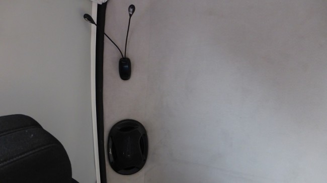

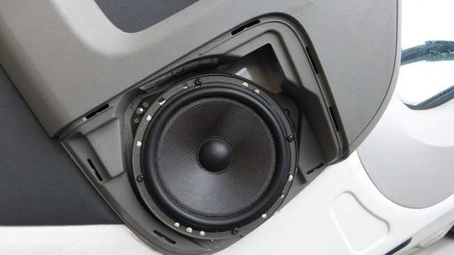

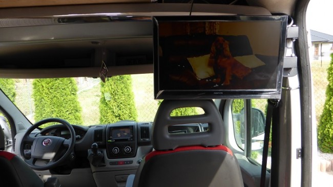

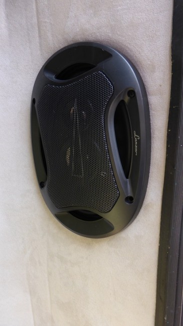

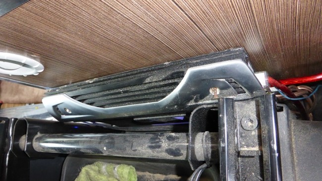

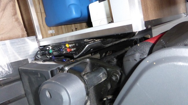

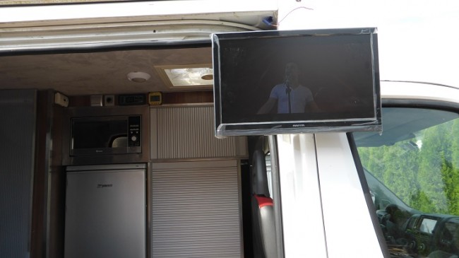

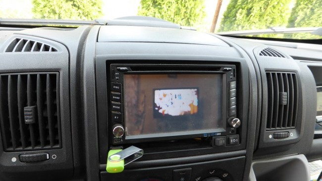

Praktycznie skończyłem zabudowę audio, jaka jest różnica do serii chyba nawet nie muszę mówić :)
Głośniki tył: LANZAR MX573 5" x 7" Max Series 3-Way 110W RMS w zabudowie 20l
Głośniki przód: JBL 6560C 16cm 90W RMS w wygłuszonych matami drzwiach
Wzmacniacz: JBL GTO 504 4 x 70W RMS za fotelem kierowcy
Jednostka sterująca: DVD, USB, GPS, i inne 6,5"
TV: Medion 19" (mógłby jednak być większy)

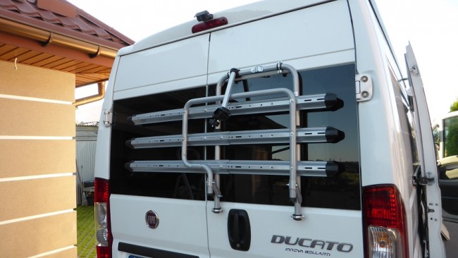

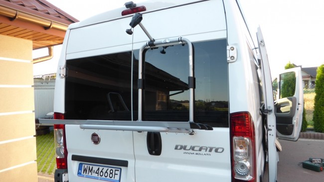

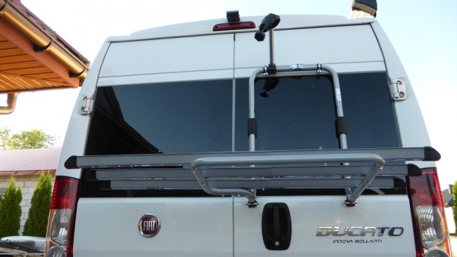

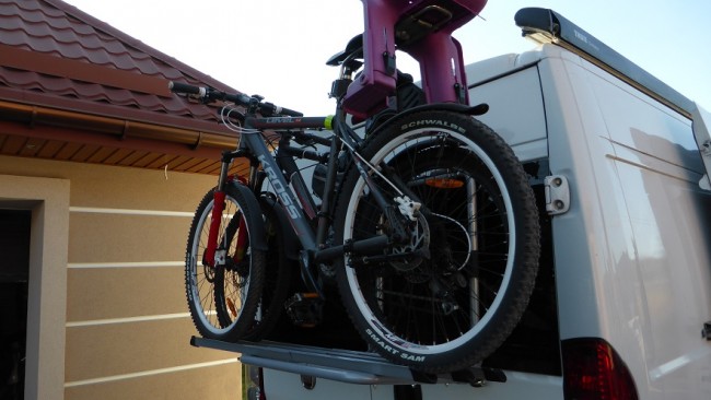

Dzięki koledze tom-cio zamontowałem wczoraj bagażnik :) Wykorzystałem jego paten z bagażnikiem od terenówki :) Śruby 8 zamontowane na przelot, od środka niewidoczne, górne są pod roletą, dolne pod listwą wykańczającą. W ten sposób, za niecałe 400zł mam nowy bagażnik na 3 rowery.

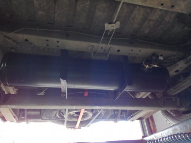

Dzisiaj miałem podnośnik na cały dzień. Od 8 do 18 zasuwałem bez przerwy, na czas...
Zamontowana i uruchomiona instalacja lpg :) zawór schowany przy wlewie paliwa
zbiornik 20cm
Plik ściągnięto 80 raz(y) 199,64 KB
