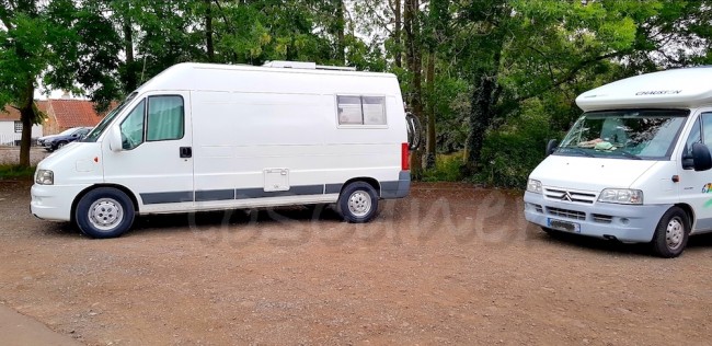

Finalnie, po latach zostałem przy rozmiarze felg 15" w Złomku Domku. Wymieniłem jedynie opony na 225/70 15C, a były 195/70 15C.
Żałuję teraz tylko jednego, jeśli w ogóle jest sens żałowania - że nie zrobiłem tego dawno temu.
Większe opony to po prostu rewelacja. Auto jest wyższe o ok. 30mm w porównaniu ze zużytym bieżnikiem 195-ek. Wcześniej licznik zawyżał o ok. 9% w stosunku z GPS i wszystkimi ekranami mierzącymi prędkość. W tej chwili mam błąd może 1,5-2%.
Po wymianie opon na większe i przejechaniu trochę kilometrów nie widzę ani jednego negatywnego aspektu takiej wymiany. Same pozytywne :ok
I o to chodzi przecież w tej zabawie :bigok
W drugim Złomku van Dakar mam 215/75 16C i gdy się zużyją, to pójdę również w ciut większy rozmiar. Możliwe, że przy okazji jakieś AT.
