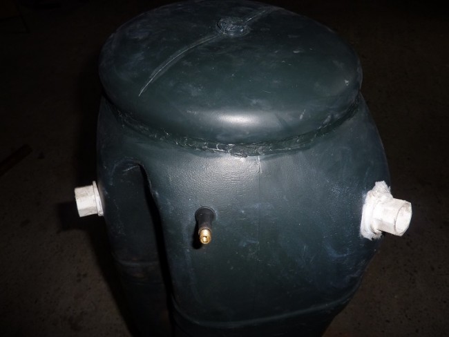

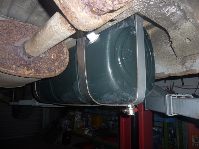

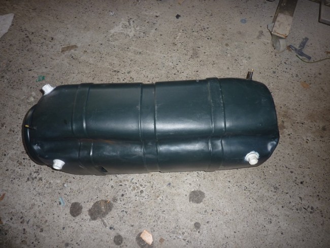

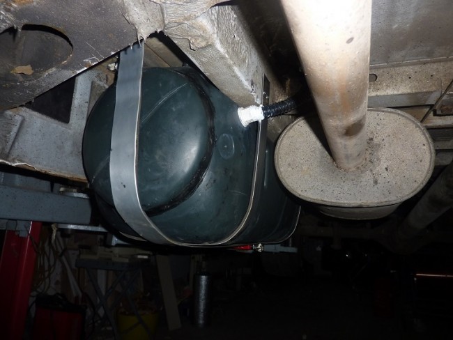

A teraz jak zrobiłem zbiornik na szarą wodę . Kupiłem taki pojemnik do zbierania deszczówki ale okazało się, że pod samochodem jest profil podłużnicy i zbiornik nie mieści się . Po przymiarkach opalarka w rękę , grzanie i modelowanie zbiornika tak żeby wszedł na swoje miejsce . Powierciłem otwory i wkręciłem złączki hydrauliczne w miejscach gdzie będą wchodziły rurki spustowe . Uszczelnienie to sikaflex 221 .Odpowietrzniki zrobiłem z wentyli samochodowych . Zawór spustowy 3/4 kulowy. Czapkę przyspawałem tym samym tworzywem, a na dodatek uszczelniłem jeszcze klejem do szyb samochodowych . Wszystko zamontowane i ... jak auto było na podnośniku wszystko wyglądało super ,a po zjechaniu na koła zawór spustowy jest za nisko . Trzeba to zmienić . Może ktoś podpowie jaki zastosować zawór spustowy ? :spoko
Plik ściągnięto 75 raz(y) 199,12 KB
czapka przyspawana tym samym tworzywem
Plik ściągnięto 61 raz(y) 104,22 KB
czapka uszczelniona klejem doszyb
Plik ściągnięto 65 raz(y) 132,59 KB
zamocowany zbiornik
Plik ściągnięto 64 raz(y) 149,42 KB
ten zawór spustowy jest trochę za nisko
Plik ściągnięto 71 raz(y) 170,64 KB

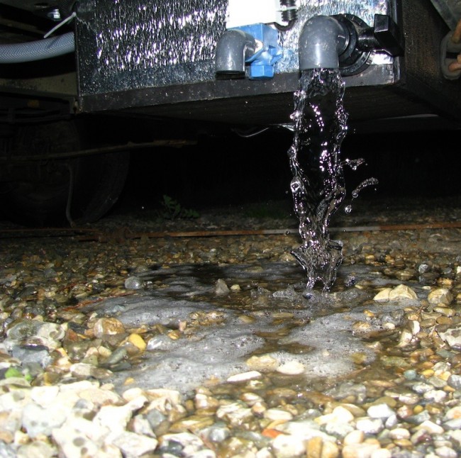

Jeśli chodzi o szarą, to u mnie mam 2 zawory, jeden ręczny i jeden elektrozawór. Jedyna fotka jaką mam i widzę, że stara dość, bo jeszcze pręt od ręcznego leży i rdzewieje pod autem. Tak to wygląda u mnie:
Plik ściągnięto 78 raz(y) 229,72 KB

stan1april napisał/a:
zamocowany zbiornik
Jak to takie plastyczne tworzywo zbiornika to może jakiś ekran termiczny od tłumika.

Myślę tak jak w poście ,,SlawekEwa" ,że konieczna jest jakaś termiczna osłona tego zbiornika bo należy pamiętać ,że tłumik oddaje dosyć dużo ciepla. :spoko :spoko

No chyba, że stan1april planuje mieć zbiornik szarej zawsze pełny. :mrgreen:
Inaczej ekran.

Stan1april zamontuj zawór na bocznej ściance to nie będzie przeszkadzał.

:roza: Tak trzeba ten zawór koniecznie zmienić . W miejsce zaworu wkręcę korek a zawór na bocznej ściance zamontuję. Oczywiście ekran termiczny będzie zamontowany . Już jest przygotowany trzeba go tylko wstawić . Dziękuję wszystkim za dobre rady - na pewno skorzystam . :bigok

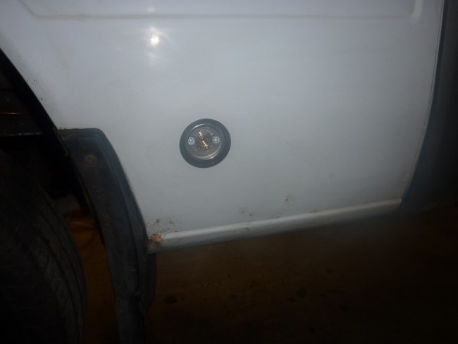

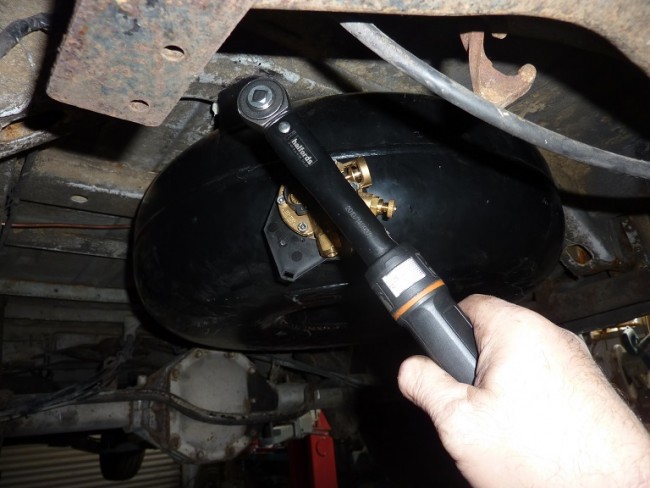

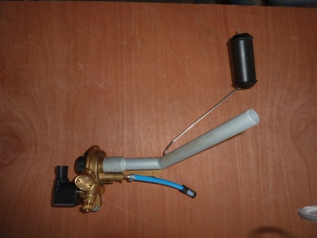

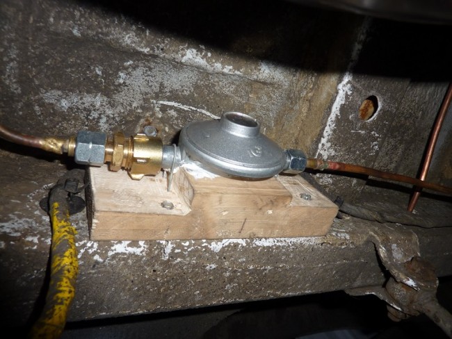

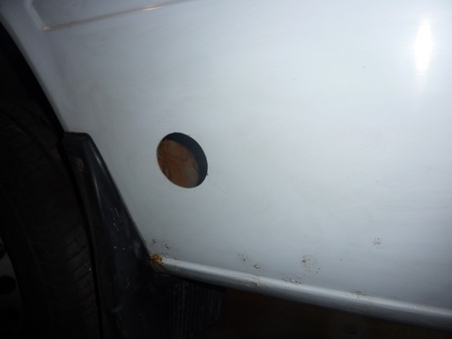

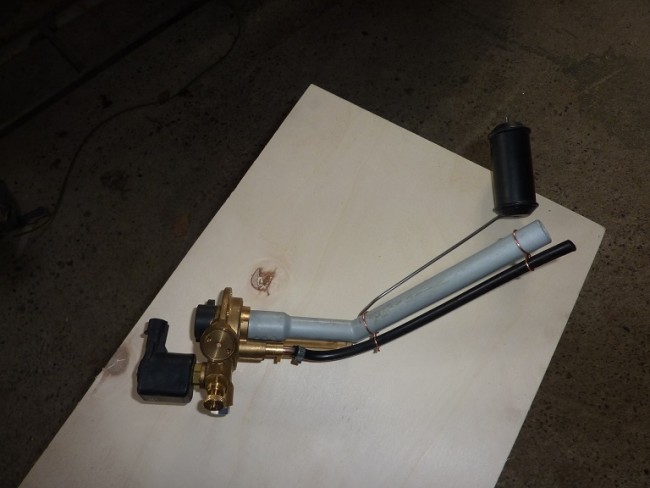

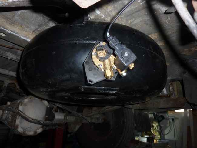

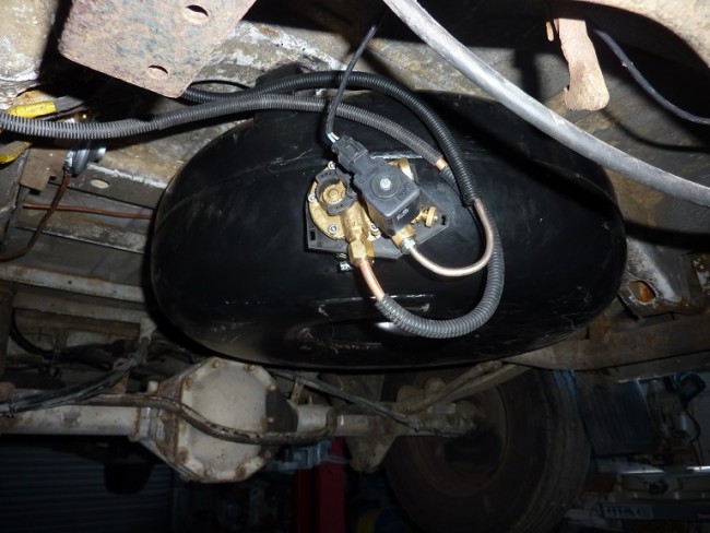

A teraz przyszedł czas na montaż butli gazowej . Kupiłem w kraju zbiornik toroidalny 55 l . W komplecie był wielozawór oraz zawór do wlewu gazu w zderzak . Zacząłem od małej przeróbki wielozaworu czyli rurkę pobierającą gaz w stanie ciekłym usunąłem( na zdjęciu niebieska), a w miejsce jej wstawiłem dłuższą do poboru gazu w stanie lotnym (na zdjęciu czarna). Kupiłem również reduktor o ciśnieniu wyjściowym 37 mbar . Trzeba było również pospawać końcówki do rurek przychodzącej i wychodzącej z reduktora. Dalej to już montaż po kolei pokazuję na zdjęciach. Zadałem również pytanie w osobnym poście jaki zastosować wskaźnik zużycia gazu do tego wielozaworu ?. Nikt niestety nic nie doradził . Poczytałem trochę , poszukałem i zamówiłem już w Polsce .Przyjdzie w przyszłym tygodniu to zamontuję . :spoko
wielozawór oryginalny
Plik ściągnięto 62 raz(y) 127,4 KB
wielozawór z rurką do pobierania gazu w stanie lotnym
Plik ściągnięto 69 raz(y) 118,26 KB
Wielozawór przykręcam kluczem dynamoetrycznym
Plik ściągnięto 67 raz(y) 142,8 KB
zbiornik i wielozwór przykręcone
Plik ściągnięto 60 raz(y) 143,43 KB
otwór pod zawór tankujący
Plik ściągnięto 68 raz(y) 67,42 KB
zawór tankujący załozony
Plik ściągnięto 82 raz(y) 64,96 KB
rurki doprowadzająca i odprowadzająca założone
Plik ściągnięto 64 raz(y) 158,39 KB
reduktor też zamontowany
Plik ściągnięto 69 raz(y) 202,93 KB

Czym taki ładny otworek w blasze wyciąłeś? Szukam czegoś do wycięcia otworu 45mm gdzie jest utrudniony dostęp i wyrzynarką nie podejdę, a wiertła choinkowe to do 39mm widziałem (przynajmniej te w normalnych pieniądzach).
Ten elektrozawór trochę prądu pobiera, więc nie wiem czy nie lepiej wyciągnąć tłoczek z tego zaworu i zdemontować elektromagnes, a założyć ręczny zawór odcinający wewnątrz auta. Gdzieś była na forum dyskusja o takim elektrozaworze.

Ładnie sobie z tym gazem radzisz. Jedyna jest rzecz, do której ja łap przy składaniu bym nie pchał, poza wymianą butli do kuchni. :mrgreen:
Natomiast jeśli chodzi o elektrozawór, to pisali we wspomnianym temacie, że był to pobór na poziomie 7-8W.
I jeśli faktycznie tak, to to daje pobór prądu na poziomie ok. 0,58A - 0,66A. Zakładając, że zawór będzie włączony 24/24h to na dobę zużyje około 14Ah - 16Ah. Jeśli natomiast jako, że jest to elektrozawór, byłby włączany tylko, gdy potrzebny, to na logikę mniej. Np. 3h/dobę to zużycie odpowiednio 1,75Ah - 2Ah.
Nie wiem jaki będziesz miał akumulator zabudowy, panele, ale mając aku np. 100Ah i jakiś panel, to zużycie będzie nadal zbyt małe, aby wywalać elektrozawór.
Nie wiem, który zawór jest bezpieczniejszy, ale jeśli elektrozawór, to ja bym się nie zastanawiał i go zostawił.
Jeśli chodzi o otwory, to ja polecam otwornice do metalu Yato. Są nawet większe średnice w zestawie. :wyszczerzony:

Toskaner ma rację , mam na pokładzie aku 70Ah + solar i spokojnie prądu wystarcza nawet przy dłuższych postojach. Zrobiłem sobie na desce czerwoną kontrolkę Led żeby widzieć kiedy zawór jest otwarty i przełącznik na którym wybieram czy chcę zasilać elektrozawór z akumulatora pokładowego czy rozruchowego.

a ja już kiedyś z Toscanerem gadałem o tym zaworze.No i pomyślcie sobie,że np ja jeżdze swoim zbudowanym kamperem codziennie ,więc woda itp cały czas na pokładzie.Jak na minusie to cały czas grzany,to nie problem,bo gazu lpg tankowanego na stacji za 20zł starcza na 5 dni przy utrzymywaniu temp +10 w srodku.No ale wyobraźmy sobie ,że auto stoi od piątku popołudnia do poniedziałku rano.I jest grzane czyli sam elektrozawóz wydoi 40a z aku .No sporawo,więc ja nie mam .wystarczy na pustym zbiorniku zdjąć elektrozawór i wyciągnąć ze środka trzpienia sprężynkę i gumowy młoteczek.I już ,na butli jest zawór manualny,któy zakręcam na czas jazdy,no czyba że w czasie jazdy tez grzeje zabudowe ,to nie zakręcam :bigok
