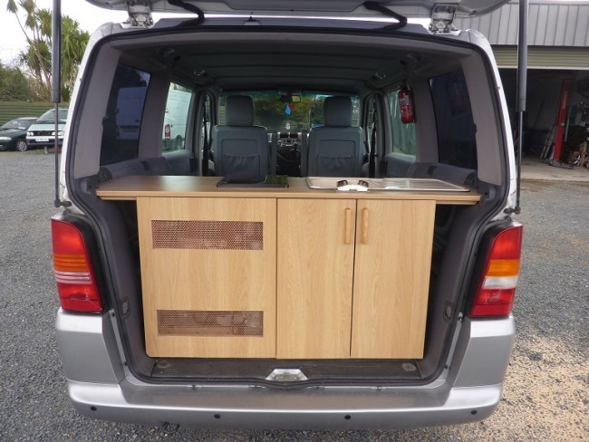

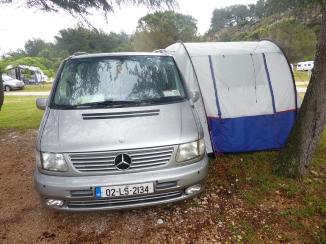

W 2013 roku zbudowałem małego campera na bazie Mercedesa V class . Kilka zdjęć tego samochodu niżej .
Pojechaliśmy w pierwszą podróż naszym samochodem . ( 7000 KM zachodnia i południowa Francja .Andora , Monaco , Kawałek Włoch , Słowenia , Chorwacja ,Czechy , Słowacja , Polska , Niemcy Luxemburg , Francja i powrót do Irlandii. Podczas krótkiego pobytu w Polsce odwiedziliśmy kolegów z Camperteamu Basię i Zbyszka Muzyk .
Okazało się ,że mimo wielu zalet jakie miał nasz camperek miał również jedną wadę brak łazienki .

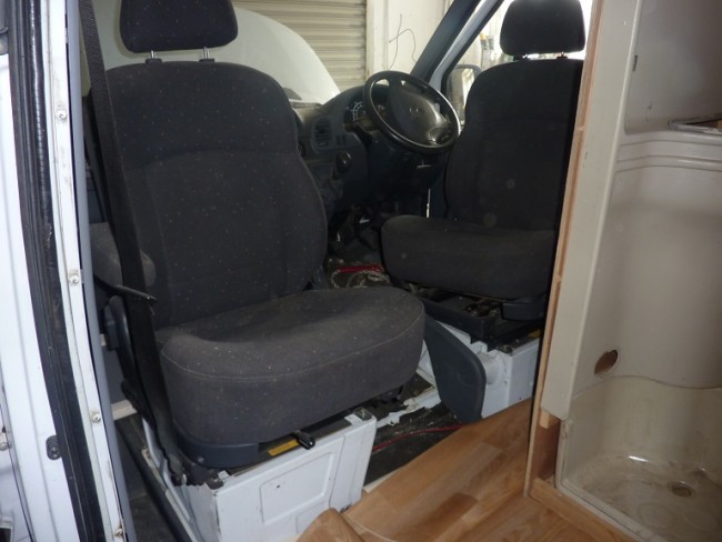

Na początek zamówiłem szyby ponieważ to był samochód blaszak. Szyby wraz z uszczelkami przywiózł kurier z Polski . W między czasie pojechałem na szrot i kupiłem siedzenia obrotowe z podłokietnikami i otwieranymi stolikami z tyłu na oparciach (40 euro za dwie sztuki) .
Wyciąłem wyrzynarką miejsca na szyby , brzegi wszystkich otworów zaszlifowałem pilnikiem , zabezpieczyłem płynem antykorozyjnym i pomalowałem hammeritem . Szyby duże więc poprosiłem kolegę i włożyliśmy szyby na swoje miejsca.
Teraz przyszedł czas na izolację podłogi oraz położenie sklejki – tutaj użyłem wodoodpornej 12 mm .Położyłem również węże do ciepłej i zimnej wody oraz przewody elektryczne .
Następnie wymontowałem podwójne siedzenie ze skrzynką metalową pod nim. Pojechałem ponownie na szrot i kupiłem skrzynkę pod pojedyncze siedzenie – mała przeróbka , dwa spawy i wszystko pasowało do otworów w podłodze.

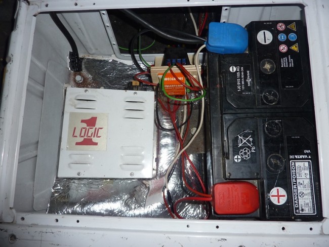

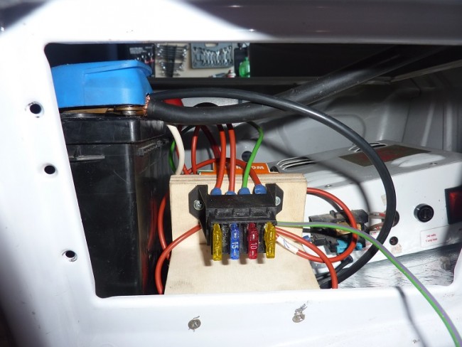

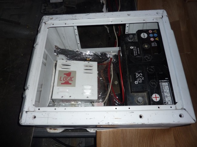

Do skrzynki pod siedzeniem pasażera zamontowałem akumulator pokładowy , prostownik oraz przekaźnik i bezpieczniki
wszystko jest podłączone przez bezpieczniki

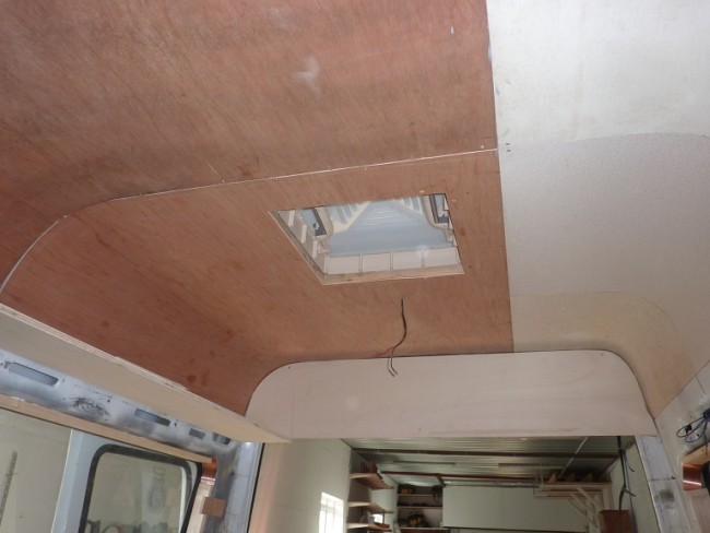

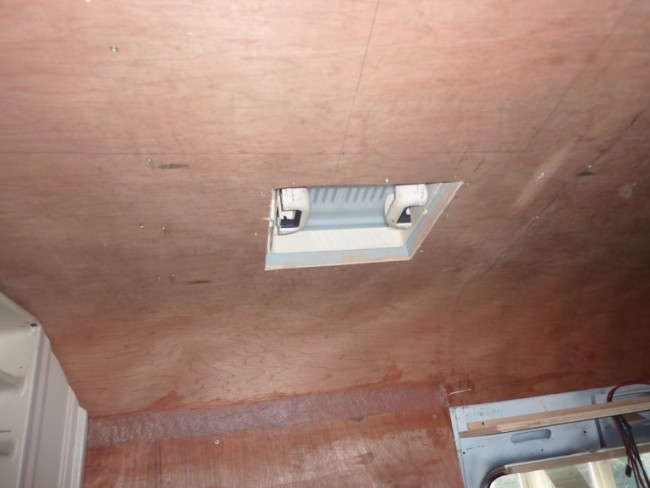

I dzisiaj jeszcze mała część mojej pracy to wycięcie otworów pod okna dachowe w części mieszkalnej i łazience. Otwory wzmocniłem listwami drewnianymi . Położenie izolacji na suficie i ścianach.
Przymocowanie sklejki na suficie Użyłem tutaj sklejki 3 mm część wykorzystałem z rozebranej przyczepy :roza: Jutro dalsza część bo jest tego dużo.

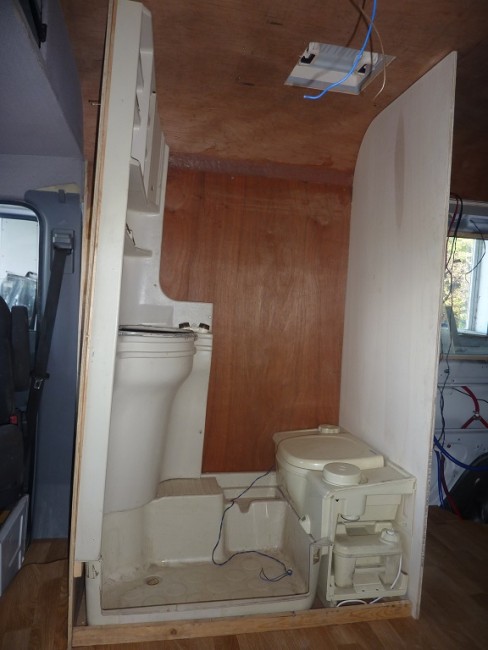

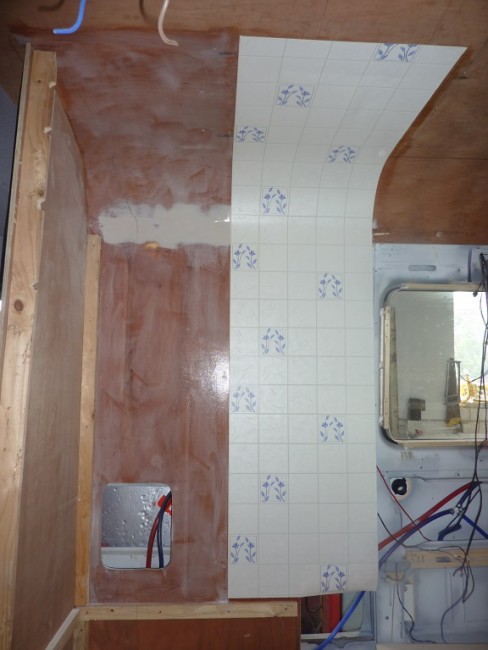

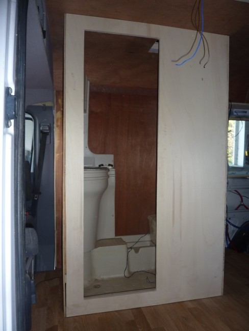

:roza: Teraz zaczęły się przymiarki wymontowanej z przyczepy łazienki . Ustawianie kibelka . brodzika i ściany plastikowej . Mierzenie , rysowanie,iwycinanie otworu do wyjmowania kasety z WC. Oraz odpływu z prysznica i umywalki,ściany bocznej i frontowej Mam już to za sobą .
Ponieważ sklejka na suficie jest wygięta na półokrągło musiałem zrobić łagodne przejście z sufitu na ścianę tylną . Zastosowałem tutaj szpachlę z włóknem szklanym jako pierwszą warstwę a na nią nałożyłem szpachlę elastyczną . Wyszlifowałem i całość przygotowałem do klejenia tapety wodoodpornej .

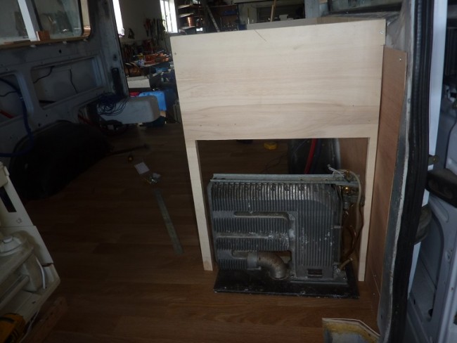

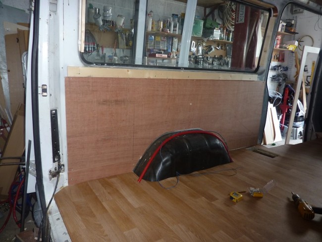

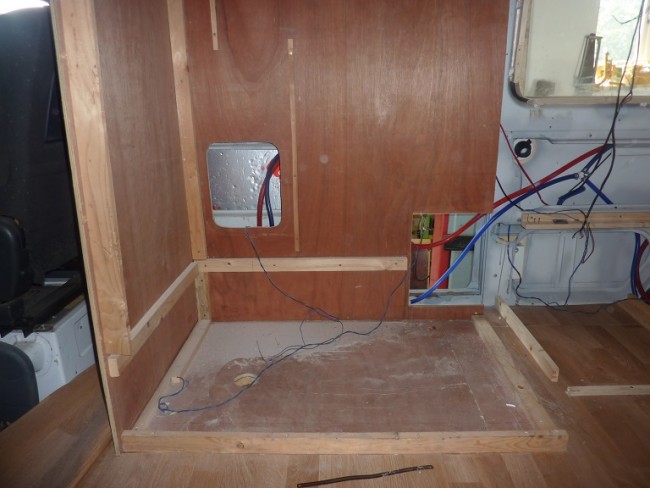

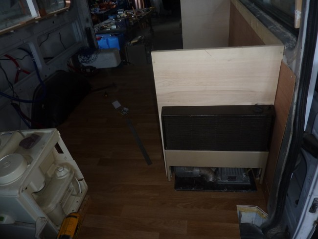

:roza: Po drugiej stronie zamocowałem na ścianie sklejkę i listwę na której mam zamiar oprzeć blat roboczy Pomierzyłem i rozplanowałem w głowie jak mają wyglądać szafki stojące i gdzie umieścić piecyk do ogrzewania wnętrza. Okazało się ,że tylko jedno miejsce pasuje tak żeby było funkcjonalnie i bezpiecznie . Wyciąłem otwór w podłodze na zewnętrzne elementy piecyka ( palnik i wydech). Jeszcze pomiar i dopasowanie ścianki bocznej i kolejna rzecz wstępnie zrobiona .
Zamocowałem również listwy wokół okien do tego użyłem kleju sikaflex 522 to bardzo mocny konstrukcyjny klej.

Komin od ogrzewania można dać w dół?
toscaner
Dołączył: 03 Lis 2013
Piwa: 241/267
Skąd: Honolulu, Prypeć
Wysłany: 2015-01-06, 23:37
To są angielskie piece. One mają taką budowę. Spaliny pod auto. :)

:roza: Szukałem przyczepy z takim właśnie piecem żeby nie wyprowadzać kominka rurą na dach.
