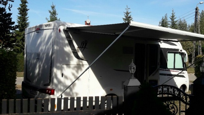

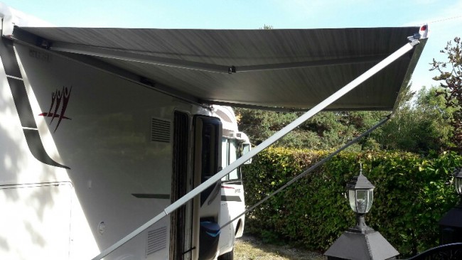

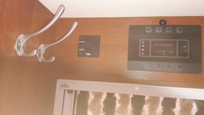

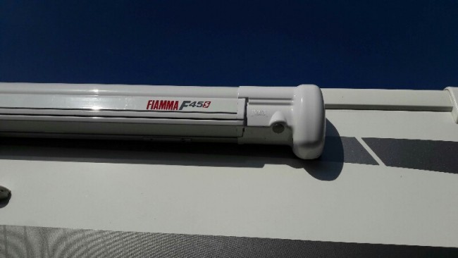

Wysłany: 2018-09-18, 13:20
Ale rozwijsmy nsjpierw klasycznie?
Właśnie spróbowałem na maxa i mamoś tak niby stabilnie ale zufanie mam ograniczone. Fobia? czy....?
Trochę uperdliwe te latanie by wydłużać nogi. Raczej trzeba najpierw rozwinąć z nogami na glebie a potem je wsadzić w uchwyty. Eksperment z wsadzaniem od razu w uchwyty pokazał, że to nie tak.
Dwa zdjęcia dla Andrzeja z ofsetem elektrycznym do Fiammy i dwa z markizą w uchwytach

Pomógł: 72 razy Dołączył: 07 Sty 2012 Piwa: 523/632 Skąd: Gubin
Wysłany: 2018-09-18, 21:00
Moim zdaniem, markizę zawsze należy rozwinąć max do połowy, podeprzeć nogami o grunt lub uchwyty w ścianie, unieść na nich do góry i dalej rozwijać.
Takie kilka kilogramów profila z nogami, pająkiem i szmatą to ogromne naprężenia w uchwytach, które przenoszą na styropian i wątpliwą sklejkę. To nigdy dobrze nie grało bo to nie jest markiza ogrodowa zamontowana w betonie czy stali. To styropian.
A weź sobie jeden z drugim odważnik 10kG zawieś na 2m patyku i spróbuj podnieść jedną dłonią bez podpórki i będzie wszystko jasne. |
