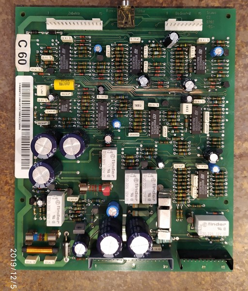

Bo widzę tam płytę oznaczoną C60 a obok w opisie zdjęcia:
Uwaga: C34 i C60 mają różne elektroniki!
Aczkolwiek wyglądają inaczej a obie są oznaczone C60 :shock:
Pan który próbował mi naprawić na początku Trumę i przekładał płytkę z innego kampera zakładał do mojej płytke oznaczoną C34!!!!!

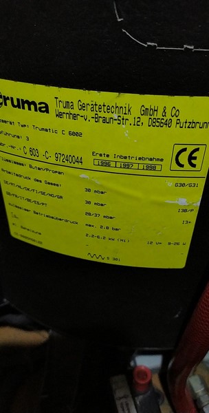

Na tej stronie podają że ta płytka jest do numeru seryjnego:
"Truma printed circuit board for the C6002 Combi, version C. Suitable for units with serial number before 22200000."
https://www.leisureshopdi...ecs[iframes]/0/
A jaki ja mam numer seryjny?
97240044? Czyli nowszy?
Plik ściągnięto 2253 raz(y) 58,78 KB
Plik ściągnięto 2244 raz(y) 156,68 KB

Moja Truma 6002 ruszyła na tej płytce od takiej Trumy.
Nie wiem czy ona by normalnie na tym dalej chodziła. I działały by wszystkie warianty grzania. Płytka ta była wstawiona i Truma 6002 normalnie odpaliła i zaczęła grzać powietrze. Stwierdziliśmy zatem że to płytka jest uszkodzona.
Proszę o ocenę jak to możliwe i czy to znaczy że one są jednakowe?
Czy ja mam nie taką płytkę czy o co tu ... chodzi :shock:
Plik ściągnięto 2224 raz(y) 91,98 KB
Plik ściągnięto 2224 raz(y) 62,46 KB
