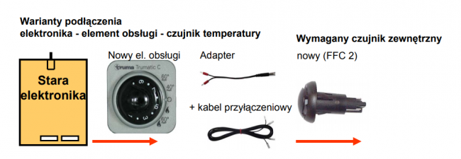

Chciałbym do Trumy Trumatic C3400 BR1 zastosować element obsługi BR2
( taj jak na schemacie poniżej )
Czy ktoś z kolegów wie co to za "adapter" i gdzie należy podłączyć czujnik temperatury
czy do gniazda X5?

TAK - Z tego co doczytałem przy okazji innej trumy, gniazdo X5 jest do czujnika zewnętrznego.
CO do adaptera - nie skomentuję bo za mało widać, widzę to jako przejściówkę z 2 końcówek na jedną.

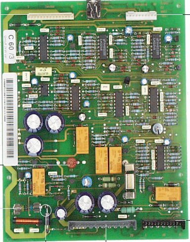

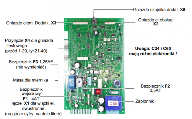

Czy masz taką płytkę?
Jeżeli tak, to masz BR2 - czyli w nowszą wersję.

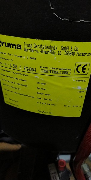

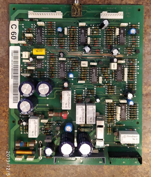

Kupiłem kampera w którym nie działała od początku Truma 6002
Po założeniu płytki z oznaczeniem C34 Truma ożyła ale to było tylko do testu możliwe pożyczyć.
Truma 6002 jest z 1997 roku jak wychodzi z tabliczki znamionowej.
Wrzucam zdjęcia.
Tu jest mowa o Trumie C3400 a nie 6002
Zastanawiam się czy mam wsadzoną właściwą płytkę. Może ktoś próbował to naprawiać już kiedyś i wsadził nie taką?
Albo za.... dobrą a wsadził na sztukę inną niż powinna być?
Płytka oznaczona C34 jest do Trumy 3400 a oznaczona C60 do Trumy 6002?
Do tego są dwie wersje (albo i 3 bo widzę numer 60/3) płytki C60?
Może ktoś ma Trumę 6002 i mógłby podpowiedzieć jaka płytke POWINIENEM mieć?

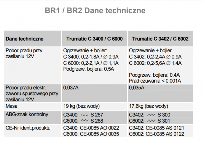

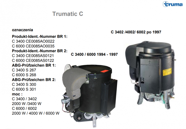

Wysłany: 2020-01-05, 18:43
Sprawdź który model masz, bo z tego zdjęcia naklejki nie mogę rozszyfrować.

Jednak mam dobrą płytkę. O ile poprawnie zrozumiałem to co dostałem :-/
Dziękuje Robold
