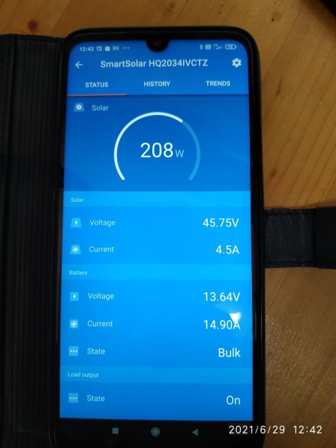

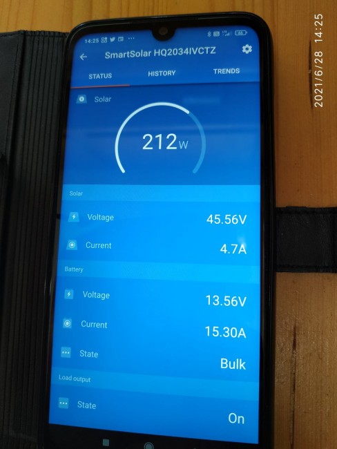

Wysłany: 2021-06-28, 19:29
Cd. nastąpił w piątek, połączyłem szeregowo panele i próbowałem podłączyć do regulatora jednakże regulator odmówił współpracy bo nie przyjął 54V. Szybkie zamówienie regulatora Victron 100/20, dzisiaj kurier dowiózł, błyskawiczny montaż i efekty jak na załączonym zdjęciu - niestety dzisiaj ze słońcem było słabo - zaobserwuję jutro w południe ile można z niego wyciągnąć pod warunkiem, że będzie słonecznie.
Dziękuję za pomoc.

Dzisiaj cd. obserwacji. Na zdjęciu widać ile w południe w pełnym słońcu idzie amperów - niestety tylko 14,9 - do spodziewanych przeze mnie ok. 20A a opisywanych przez Sławka B to jeszcze bardzo daleko i podejrzewam, że nigdy nie dojdzie. Nie wiem jaka jest tego przyczyna. Wychodzi na to, że pomiędzy szeregowym połączeniem a równoległym jest niewielka różnica, przynajmniej w moim przypadku. Kolega ma też 3x100Wp i Victrona 100/20 połączone równolegle i też ma 15A. Zobaczę i dalej będę obserwował. :-/

Sławek B
Twój sprzęt: Peugeot Hobby 650
Piwa: 83/15
Skąd: Sulejówek
Wysłany: 2021-06-29, 17:07
Jeśli to możliwe to spróbuj zmierzyć napięcia na każdym panelu.
Czy wszystkie panele są identyczne?
Połączone są dwa czy trzy w szereg, bo trochę to za niskie napięcie?
Czy masz w szereg z panelami włączone diody?
Przy połączeniu równoległym Victron nie będzie działał poprawnie.

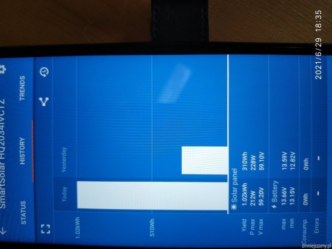

Sławek B
Tak wygląda zapisany dzienny pobór.
Niestety próba obrócenia zdjęcia nie powiodła się.

Realnie te panele maja właśnie koło 75W wiec wszystko się zgadza niestety - przekroje kabli też tutaj niewiele dadzą.

Wysłany: 2021-06-29, 19:01
Mój niepokój budzi napięcie 45,5V. Przy szeregowym połączeniu Twoich paneli należałoby oczekiwać napięcia około 50-52V. Stąd moja sugestia pomiaru napięcia paneli, ale w czasie pracy.
Z drugiej strony z zainstalowanej mocy 300W wyciągasz 210W. Może to nie jest taki zły wynik , bo przecież panele nie są na pewno ustawione optymalnie względem słońca.

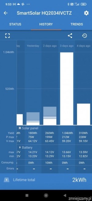

Wysłany: 2021-07-02, 09:01
Sławek B napisał/a:
Na ostatnim zdjęciu jest właśnie 59,2V. W podglądzie z historii zapisało się jak na zdjęciu poniżej.

Wysłany: 2021-07-02, 09:56
Punkt pracy ustala się czasem trochę poniżej zadeklarowanego napięcia maksymalnego - u mnie to w okolicy 16-17V/panel wiec też jest w miarę ok.
Weź pod uwagę też temperaturę - zwykle parametry panela podaje się @25st a jak zmierzysz w pełnym słońcu to panel ma spokojnie 2x więcej
