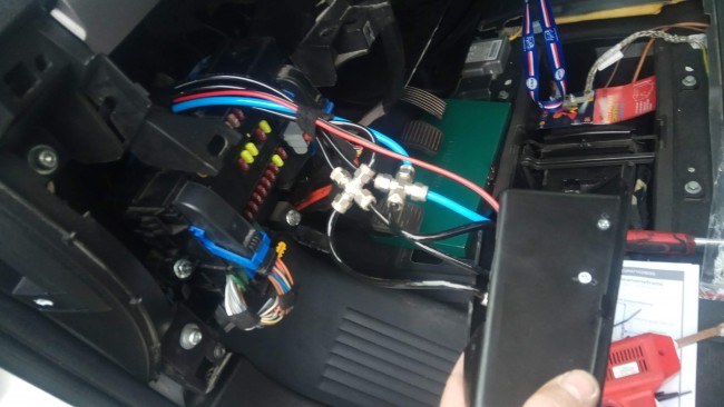

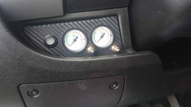

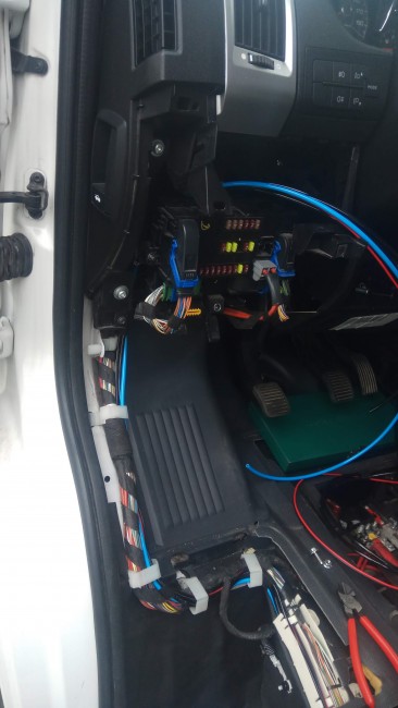

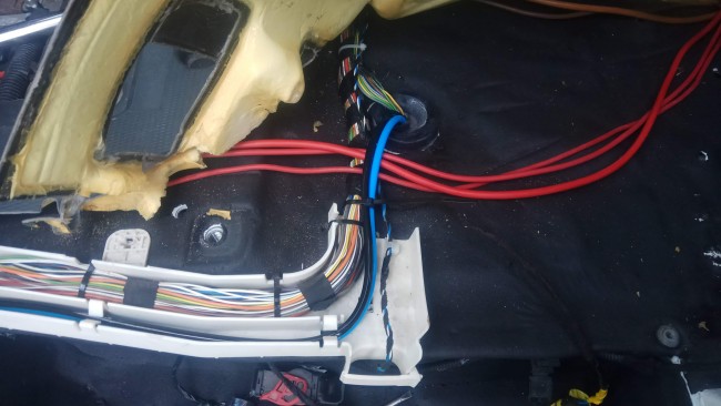

Ja kupiłem TUTAJ
Cały komplet wraz z łezką, dzisiaj montowałem w środku przewody kompresor zostały do zamocowania tylko poduchy z tyłu ale czekam no lepszą pogodę bo dzisiaj cały dzień deszcz.
Plik ściągnięto 10 raz(y) 574,26 KB
Plik ściągnięto 8 raz(y) 448,2 KB
Plik ściągnięto 13 raz(y) 396,64 KB
Plik ściągnięto 13 raz(y) 401,76 KB

Możecie jeszcze się wypowiedzieć czy podwójny układ z dwoma manometrami ma sens? Ktoś z Was rozczarował się możliwościami? Rzeczywiście można sensownie wpływać na poziomowanie kampera na postoju?
Nie oczekuj za wiele. Ja się trochę rozczarowałem. Możliwe, że mój Ford ma sztywniejszą konstrukcję podwozia. Oczywiście poziomowanie przód - tył jest w miarę oki(tył podnosi się ok.7cm). Poziomowanie na boki jest praktycznie w moim przypadku niezauważalne. Korzystam z 4 tonowych podnośników hydraulicznych. Stosowanie podnośników usztywnia całą zabudowę. Nie ma bujania np. przy przemieszczaniu się wewnątrz kampera.
Cześć,
Zamontowałem w piątek. Przejechałem około 400km. Na razie z jazdy odczucia takie:
1. jest sztywniej, mniej buja, ale zmieniłem na nowe też amortyaztory
2. Jutro będę się bawił w montowanie różnych dodatków i popatrzę jak buja na postoju, a to był mój priorytet. Napiszę jak naleję kawy i "powysiadam" Nabiłem poduszki na 4
A i jeszcze jedno. Jak już montujesz to dwa zaworki. Byłem na zbieżności po zamontowaniu, bo tak mi wyszło w grafiku - Pan długo kombinował i jak zmienił lewo/prawo na poduszkach to mu się zbieżność zgodziła. Ja sam bawiąc się po montażu zauważyłem, że można się dostosować do podłoża podnosząc lub obniżając jedną stronę. Bież dwa manometry.
Robert

Robert-4 napisał/a:
Bież dwa manometry.
Robert
Dokładnie jak Pisze Robert-4, nawet nie zastanawiaj się na jednym, koszt większy o 50 zł max a możliwości regulacji większe.
