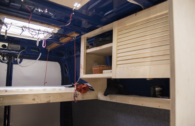

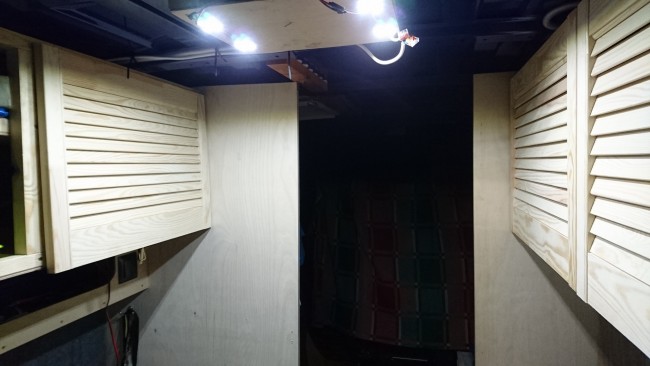

Prowizoryczne światło LED, przykręcone do prowizorycznego sufitu. 4 punkty po 4 ledy, każde 1w. Czyli 16 W - moc na tył wystarczająca.
Listwy na których wisi łóżko przyklejone na Mamuta. Nie da się oderwać. Jedną z listew przykleiłem zbyt pochopnie i usunięcie było drogą przez mękę.
Przed przyklejeniem w listwach, z obu stron zamontowałem gwinty żeby wkręcić mocowania (teraz linek, później pasów). W pozycji dolnej łóżko opiera się na listwach (3cmX5cm) przykręconych do wzmocnienia bocznego na nitonakrętki.
Okna (Mini Heki) zamontowane zgodnie z radą Wloda przy użyciu plastiku ze starego neonu reklamowego ( wypełnienie przegłębień dachu) trzymają się świetnie. Producent pisze że bez spojlera do 110 km/h, ze spojlerem 130. Nie odpadły mimo prędkości w zakresie 130 -150 bez spojlera. Nie ciekną i szumu nie słychać. Nie założyłem na razie rolet, gdyż bez podsufitki to bez sensu.

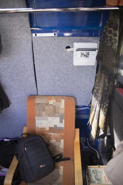

Tapicerka rzecz jasna również prowizoryczna, żeby było przyjemniej przed wykonaniem ocieplenia.
"Energoblok" na razie pusty. Jedynie skrzynka z bezpiecznikami na dwa podłączone obwody ( gniazdka, oświetlenie wewnętrzne). Bezpieczniki nie przypadkowo w tym miejscu. Chodziło o to żeby mieć je w zasięgu z fotela kierowcy.
Na drugim zdjęciu bus pod muzeum w Sinsheim. Świetne miejsce które zwykle mija się w nocy ( środkowe Niemcy). Tym razem z racji posiadania wygodnej koi, zwyczajowy postój na krótki sen zmienił się w 8 godzinny nocleg, obudziłem się więc akurat na otwarcie

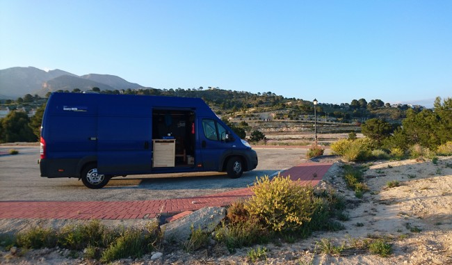

Ok Pewnie dla większości z Was to sprawy oczywiste, ale ja musiałem przekonać się na sobie
Wycieczka/test trwała miesiąc. W tym czasie przejechałem 7800 km busem i 2000 motocyklem który z sobą wiozłem. Noclegi były głównie "na dziko" choć z braku łazienki co 3-4 dni logowałem się na kempingach by nacieszyć się kulturalnym prysznicem... Tylko po to.
Mimo że Hiszpania kojarzy się z ciepłem, do połowy kwietnia temperatura w nocy nie przekraczała 7,5 stopnia ( temperatura wewnątrz). Były też dwa noclegi w Niemczech przy 2 stopniach C.
