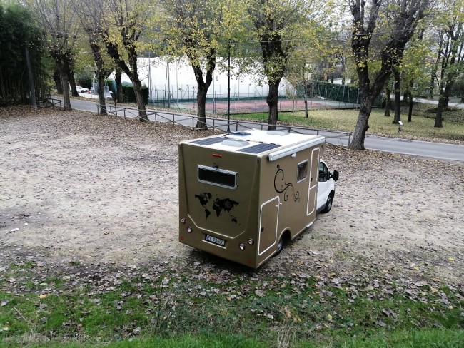

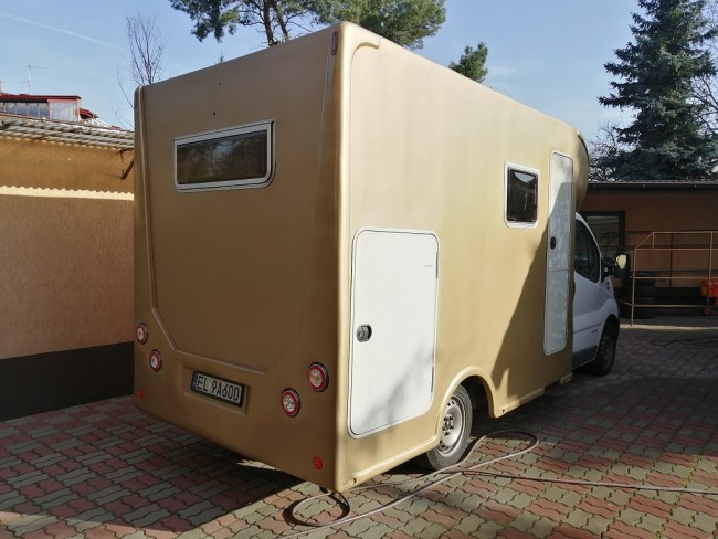

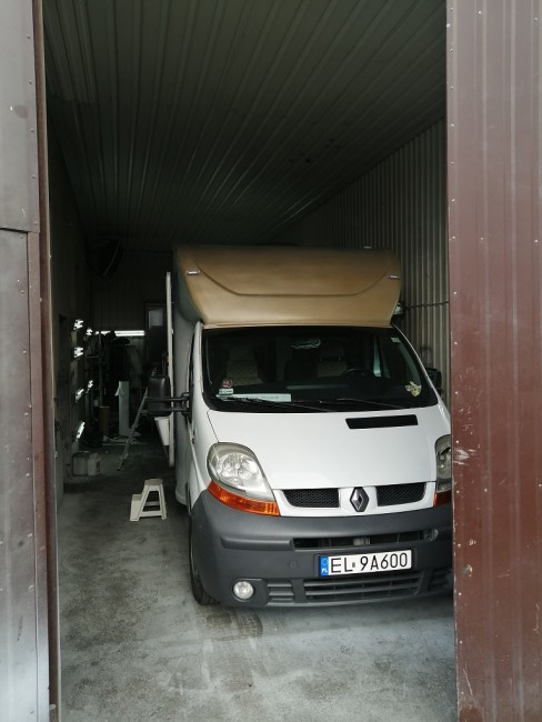

Panowie spokojnie, sytuacja opanowana. Cienie były od farby, gdyż wiał wiatr i nie dało się go równo polakierować. Mam trochę doświadczenia w lakierowaniu :spoko Co do wyrównania szpachli, to szpachla jest zgodnie ze sztuką robiona na cztery cieniutkie warstwy z odpowiednim czasem utwardzania. Jej zadanie to wyrównanie chropowatości laminatu bez formy. nie wyprostowania ścian. Więcej już bym się nie podjął robienia zabudowy bez formy :gwm

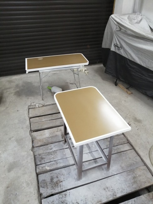

Wstawiam resztę zdjęć z malowania, lewa strona na podwórku bez wiatru i dodatkowo dookoła zasłoniłem się folią.
W listopadzie było już za zimno na malowanie na podwórku, ale udało mi się załatwić garaż, w którym naprawiają autobusy. Tam pomalowałem prawą stronę i prysnąłem cienką warstwę na przód i środek tyłu.

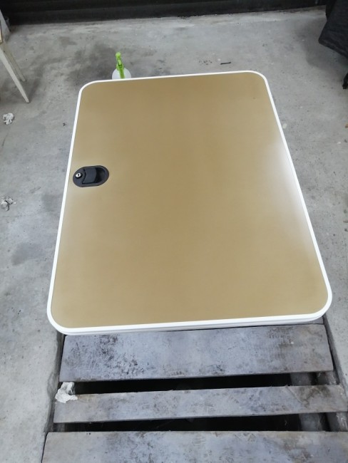

ramki drzwiczek żona wymyśliła białe. Na początku nie byłem do tego przekonany, ale im dłużej na nie patrzę, tym bardzie mi się podobają. :wyszczerzony:

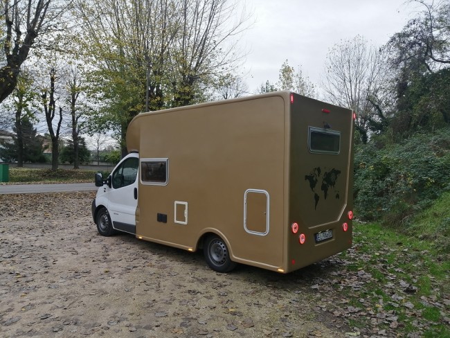

Kupę roboty , kupę kasy , kupę czasu ... mówi sie że każdy ma jak lubi i niech tak zostanie . Osobiście bardzo mnie razi wysoki próg drzwi , ja bym tego tak nie zostawił dla samego wyglądu jak i praktyczności i bezpieczeństwa co wydaje się najważniejsze...to element rodem z lat trzydziestych ubiegłego wieku w lokomotywach :haha:
Co do lakieru i efektu końcowego ... chyba tylko khaki i jakies plamy z" pustynnej burzy " :lol:
PadaVan
Twój sprzęt: Trafic+
Dołączył: 13 Lut 2019
Piwa: 15/1
Skąd: Łódź/Padova
Wysłany: 2019-12-15, 18:00
Co do progu wejściowego to nie ma żadnego niebezpieczeństwa, stopień jest na podobnej wysokości jak stopień w drzwiach kabiny, a próg drzwi na tej samej wysokości co podłoga kabiny. Poza tym w mojej przyczepie kempingowej (Knaus Azur) jest na podobnej wysokości oryginalnie :spoko
Brakuje kilku naklejek, ale efekt końcowy jest taki:

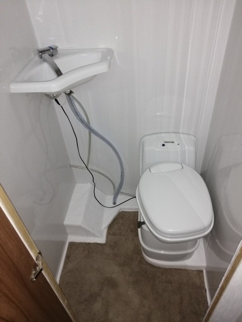

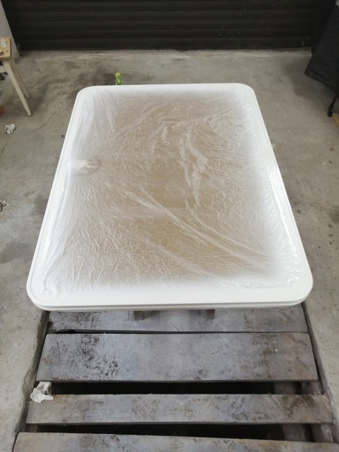

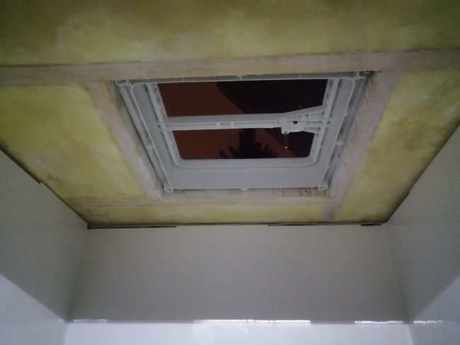

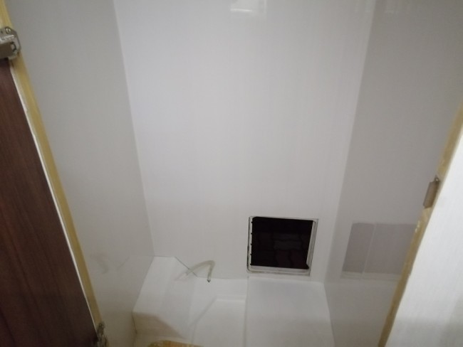

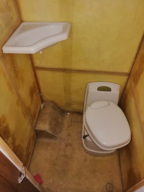

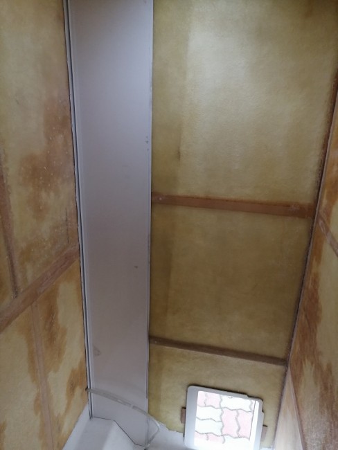

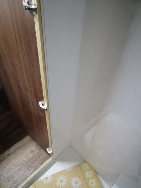

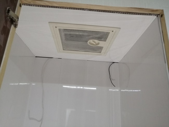

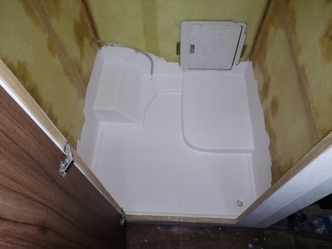

Ostatnio zajmowałem się wykańczaniem wnętrza. Opiszę wam moją łazieneczkę.
Na początku chciałbym zaznaczyć, że rodzaj wykończenia został zainspirowany przez KASZUBA. ;)

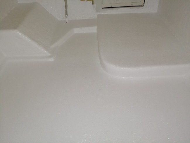

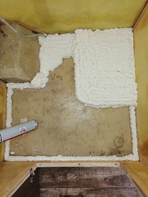

Zacznę od pustego pomieszczenia - pierwsze przymiarki. Potem poszła w ruch pianka, tak jak na zewnątrz i laminat. Na to nałożyłem z grubą strukturą biały topkot. Na ściany poszły białe panele PCV w połysku. Zostawiłem sobie od góry szczeliny na przeprowadzanie kabli jak bym chciał coś zmieniać (jak będzie szafka nic nie będzie widać). Na koniec kupiłem w Castoramie dywanik łazienkowy i dociąłem go żeby to jakoś pasowało.

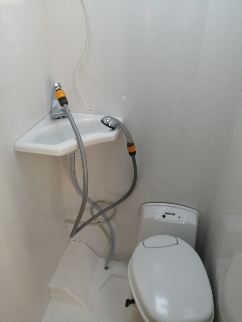

Jeszcze wykręciłem oryginalny perlator z baterii i wkręciłem końcówkę węża ogrodowego, żeby mieć łatwo podłączalny prysznic.

Taki wąż jaki masz do prysznica może być zbyt sztywny i przy myciu działać jako dźwignia no kran niszcząc go w końcu być może.Lepszy będzie/elastyczniejszy taki w stalowym oplocie.Pięknie to robisz.Pozdrawiam.

Ten brodzik udało Ci się zrobić teraz ? bo temp. chyba za niska żeby żywica wiązała. Auto b. fajne, małe zwinne, ciekawe co "powymyślasz" wewnątrz.
Tak z ciekawości, żywicy zapewne schodzi dużo, nie będzie zbyt ciężki ?
PadaVan
Piwa: 15/1
Skąd: Łódź/Padova
Wysłany: 2019-12-19, 11:45
Chciałem użyć węża prysznicowego, ale nie udało mi się znaleźć szybkozłączki na gwint, a nie na węża. Ogólnie to jest to tania bateria Cometa i jestem z niej bardzo niezadowolony. Bardzo ciężko chodzi pokrętło i nie ma możliwości puszczenia ciepłej wody małym strumieniem.
Żywic można bez problemu pracować powyżej 5 stopni. Jeżeli potrzeba, to można i zejść poniżej tej temperatury, ale potrzebne są wtedy dodatki do utwardzacza. W niskiej temperaturze dodaję 3-4% utwardzacza, latem maks 2%, to bardzo dużo zmienia. Z moich doświadczeń powiem, że gorsze od niskiej temperatury jest pracowanie latem w słońcu, nie zdążysz nałożyć żywicy, a jeżeli poświeci na nią słońce to natychmiast się zglutuje.
Auto ważyło ostatnio 2150 kg gotowe do jazdy, ze wszystkimi akcesoriami. Od tamtego czasu dołożyłem kilka nieplanowanych rzeczy, ale niedługo się pozbywam kwasowego akumulatora i ciężkiej oryginalnej ławki. Dodatkowo miałem zamontowany bardzo ciężki hak holowniczy, który zmieniam na aluminiowy. Jak skończę, to zważę ponownie. ;)

Do natrysku słuchawke do kamperów .Zużywa mniej wody .Jeste na etapie zmiany aku zabudowy na lifepo4 .No i mysle o pozbyciu się aku rozruchowego :spoko Fajnie to zrobiłeś
