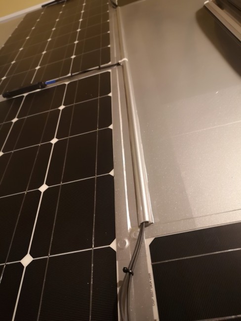

Znalazłem na serwerze fotki jak to miałem zainstalowane na starym kamperze, które dawałem na forum .
Widać po nich jaka jest idea pomysłu.
Z tego co pamiętam to była przy okazji tego wątku jakaś pyskówka (jak to zazwyczaj na forum) z amatorami klejenia paneli na produktach Sika ...... i odklejaniu za pomocą żyłki ;) , oraz z przeciwnikami klejenia paneli w ogóle , jakoby miało to wpływ na ich żywotność i awaryjność.
Czas pokazał że wyszło jak zawsze na moje, a jak kogoś to interesuje to proponuje znaleźć wątek, bo tu się nie piszę na podobne dyskusje :spoko
Starego kamperka przerabiam teraz na EV i planuję na nim założyć ok.3 kWp i tego za pomocą elastycznych paneli już na pewno nie ogarnę :haha:
Będzie 5 paneli 540Wp -580Wp które będą wymontowane z oryginalnych ram i pozbawione szkła , które zastąpię laminowaniem . Wszystko oczywiście ze względu na wagę .
Z dachu poleci wszystko łacznie z okienkami i praktycznie cały dach będzie w PV.
Montaż będzie na podobnej zasadzie co poprzednio , ale trochę zmodyfikowanej do potrzeb.
