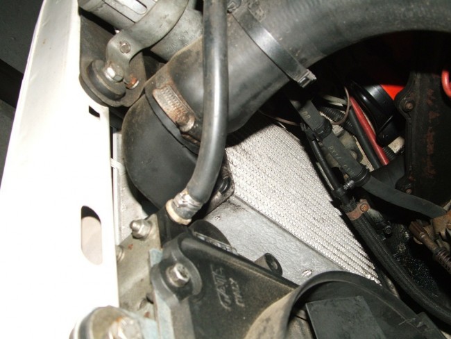

Dzisiaj, przy okazji wstąpiłem do mechanika od silników diesla, wyłożyłem mu wszystkie objawy chorobowe (opisywane we wcześniejszych postach) mojego 1,9 td i poprosiłem o opinię. Wymienił kilka możliwych przyczyn w tym uszkodzenie turbo. Doradził bym przed przyjazdem do niego sprawdził działanie turbo, gdyż tym się nie zajmują.
Poradził by sprawdzić tak:
- gumowa gruba rura łącząca chłodniczkę (zdj. 2) z turbiną (zdj. 2) gdy silnik nie pracuje jest miękka, łatwo się ją zgniata
- w trakcie pracy silnika powinna być twarda jak... cóś :oops:
- trzeba uruchomić silnik, nagrzać i kilka razy efektownie dogazować, jednocześnie organoleptycznie zaobserwować czy rura robi się twarda, nie daje się zgnieść, jeżeli tak to jest ok.
:gwm nie jest tak, nawet po ostrym gazowaniu nie nabrzmiała sprężonym powietrzem, czyli :evil: turbo padło.

Wysłany: 2011-03-01, 19:16
hhmariusz napisał/a:
2. Czy ta tuba aluminiowa na zdj. 1 to jest właściwa turbosprężarka w której prcuje turbina?
Nie - to jest kolektor ssący.
Turbo jest połączone z kolektorem wydechowym pod kolektorem ssącym.
Demontaż turbo od spodu auta po odkręceniu wydechu.

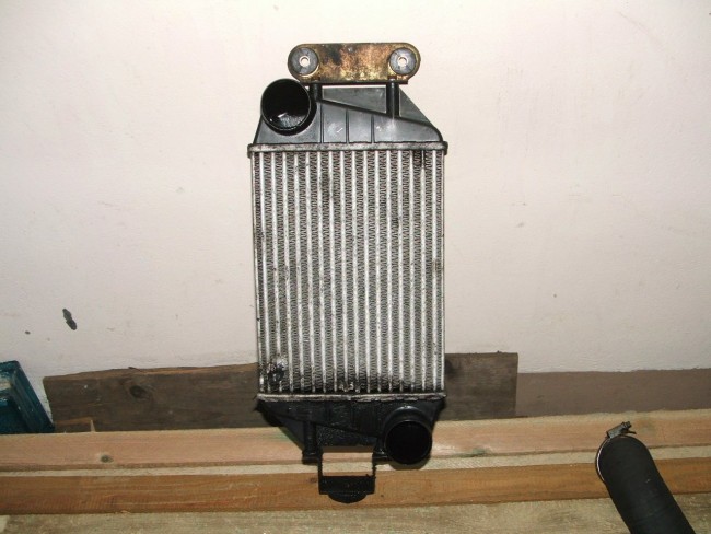

No to przyprowadziłem kamperka od mechanika. Ucieszyłem się bo skończyło sie na regulacji pompy, w drodze powrotnej rozpędziłem sie do 90 km, z górki do 100 (a w drodze do mechanika ledwo 70) więc postęp widoczny. Mechanik mówił: "układ turbo też sprawdziłem, jest ok. wszystko działa, widzę, że intercooler się poci więc mogą być drobne nieszczelności ale z tym można jeździć, przy okazji sprawdzić."
Więc dzisiaj przy piątku taka okazja się trafiła odkręciłem intercooler, gumowe rury przy okazji i proszę - na zdjęciu widać to mechanikowe "turbo ok."
Cała para z turbo szła w gwizdek, przez dziurę, że palec można włożyć a spec sprawdzając nie zauważył, skandal :evil: .
Dobrą stroną tego jest, że jak pomyślę ile kamperek pojedzie teraz po zatkaniu dziury to wybaczam mechanikom naciągaczom :haha: .
Plik ściągnięto 119 raz(y) 195,79 KB
Plik ściągnięto 118 raz(y) 194,95 KB
