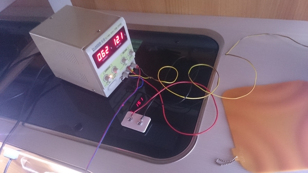

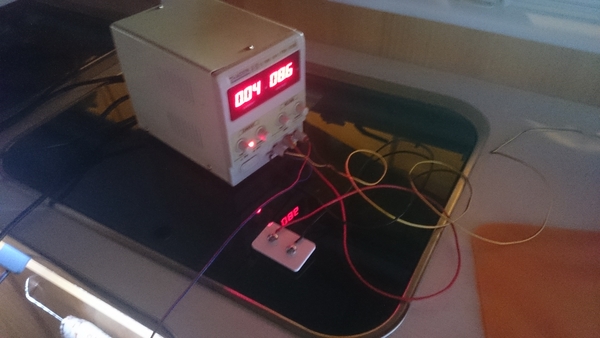

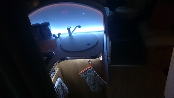

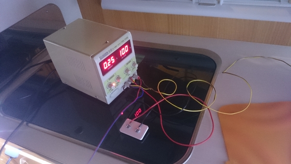

Zastosowanie diod LED znacząco obniża zużycie energii co w kamperze jest nie do przecenienia , ale można to i tak już niskie zuzycie jeszcze znacząco ograniczyć .
Ostatnio wymyśliłem sobie aby w kuchni zamontować taką podświetlaną ściankę i oświetlenie spod blatu na podłogę i do celów próbnych podłączyłem ledy do zasilacza laboratoryjnego na którym można płynnie regulować napięcie . Pobawiłem się tym i obserwując przy okazji pobór prądu doszedłem do wniosku że ograniczając minimalnie napięcie można zejść z poborem prądu ( a tym samym mocy) nie proporcjonalnie bardziej niż ogranicza się jasność świecenia.
Załączam kilka fotek na których widać wskazania prądu i napięcia oraz mniej więcej widać jak jasno świeci ta boczna ścianka oraz diody pod blatem.
Na przykład przy 12.1V mamy pobór prądu 620mA (czyli moc około 7,5W), a przy 10V już tylko 250mA czyli trzy razy mnie mocy bo tylko 2,5W, a jest tylko minimalnie ciemniej.
Wniosek jest taki że zamiast stosować zwykłe wyłączniki lepiej jest zastosować takie ze ściemniaczem i dostosowywać moc świecenia do potrzeb.
Zauważcie że przy 8V pobór jest mniejszy niż rząd wielkości jaki może wskazać amperomierz w zasilaczu czyli mniej niż 10mA. To jest 60 RAZY mniej niż przy 12V a jak widać na fotce ledy pod blatem dają jeszcze wystarczająco dużo światła aby użyć je np jako oświetlenie nocne .
