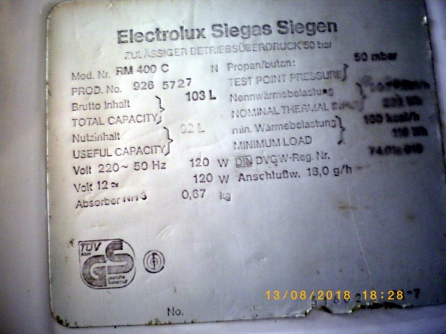

  Wysłany: 2025-06-05, 14:12   Electrolux Dometic lodówka RM400C
Moja lodówka
Lodówka Electrolux Victory
DOPUSZCZALNE CIŚNIENIE ROBOCZE 50 bar
MODEL. Nr RM 400C
PROD. 926 5727
Całkowita zawartość 103L
Całkowita pojemność
Objętość netto 92 L
PRZYDATNA POJEMNOŚĆ
Napięcie 220V - 50HZ 120W
Volt 12V - 120W
POCHLANIACZ NH3 0,67kg
N propan / butan: 50 mbar
TEST PUNKTOWY 101
Obciążenie cieplne 232 Wh
NORMALNY TERMICZNY
Min. obciążenie cieplne 100kcat / h
Minimalne obciążenie 110 Wh
DIN DVGW - Reg.No. 740 k 010
Połączenie: 18,0g / h
STARY MODEL Nr. RM400C
Capa-city (L): 103L
Wymiary H x W x D - Lodówka 805,5 x 525 x 540(mm)
Zapłon
- zapłon piezoelektryczny –
Nr. 51602 01-7
Plik ściągnięto 1183 raz(y) 45,7 KB
Plik ściągnięto 3 raz(y) 246,92 KB
Plik ściągnięto 2 raz(y) 125,8 KB
Plik ściągnięto 2 raz(y) 180,67 KB
