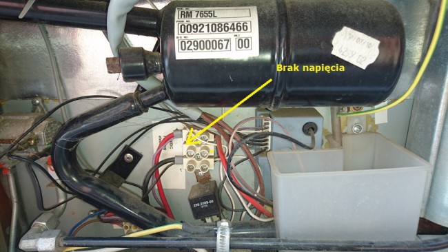

               |  Wysłany: 2019-05-06, 14:25 |
               | No więc na kostce nie mam napięcia (a chyba powinno być bez względu na obroty silnika). Zdjęcie w załączeniu.
 Bezpieczniki w elektrobloku całe, więc obstawiałbym: inny bezpiecznik po drodze lub uszkodzony przewód.

               |  Wysłany: 2019-05-06, 15:34 |
               | a sprawdź co zapina ten przekaźnik pod kostką i czy jest sprawny ? |
				| _________________ P&E
      | Suliki   stary wyga
 Nazwa załogi: Suliktravel
 Dołączył: 25 Lip 2016
 Otrzymał 12 piw(a)
 Skąd: Trójmiasto
               |  Wysłany: 2019-05-06, 15:44 |
               | ze schematu wynika, że ten przekaźnik zapina grzałkę , jak jest niesprawny to nie ma zasilania na grzałce. Sprawdź go albo możesz sprawdzić czy na stykach 30 i 87 jest przejście po przełączeniu na 12V. Zasilanie przekaźnika : 85 i 86 białe kabelki, zwierane 30 i 87 czerwony |
      | Suliki   stary wyga
 Otrzymał 12 piw(a)
 Skąd: Trójmiasto
               |  Wysłany: 2019-05-06, 15:54 |
               | co niestety nie zmienia faktu,  że wskazanym przez ciebie zacisku musi być 12V bo przekaźnik jest po a nie przed ... na te zaciski powinno przychodzić 12V z instalacji |

               |  Wysłany: 2019-05-06, 16:03 |
               | Silnik pracuje, bezpieczniki OK, kable OK i kostki OK a napięcia niema? Obstawiam w ciemno uszkodzone ustrojstwo zwane w pewnych kręgach elektroblokiem. |

               |  Wysłany: 2019-05-06, 16:27 |
               | Elektroblok generlanie niby pracuje (ładuje z sieci oba akumulatory). Bezpieczniki bezpośrednio na elektrobloku są sprawne. Pytanie, czy po drodze gdzieś nie ma jeszcze jakiegoś bezpiecznika (ponoć czasem jest dodatkowy bezpiecznik w słupku za siedzeniem pasażera).
 Będę szukał. Pytanie w razie czego kogo ogarniętego wziąć do weryfikacji/naprawy elektrobloku?
				| _________________ Byle do przodu
      | Suliki   stary wyga
 Otrzymał 12 piw(a)
 Skąd: Trójmiasto
               |  Wysłany: 2019-05-06, 16:45 |
               | to jest generalnie tylko "+" z instalacji , pytanie gdzie podpięty. Zakładając, że wszystkie inne funkcje lodówki działają więc zasilane z energobloku na panel jest podawane, na grzałkę powinno być osobne wyjście zabezpieczone +/- 20A. Dla testu możesz po prostu podpiąć kabel + z akumulatora pod ten zacisk ( dobrze zabezpieczyć bezpiecznikiem 20A ) i sprawdzić czy lodówka działa. |
