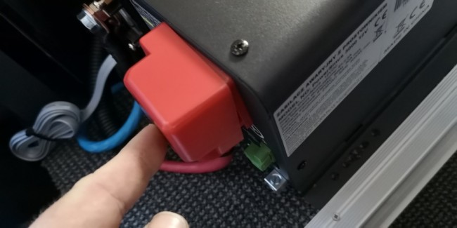

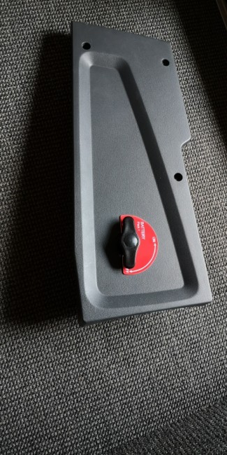

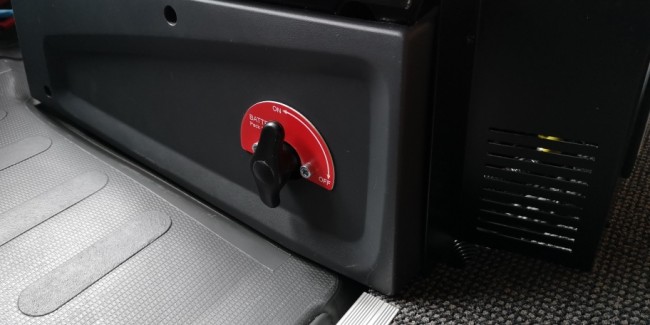

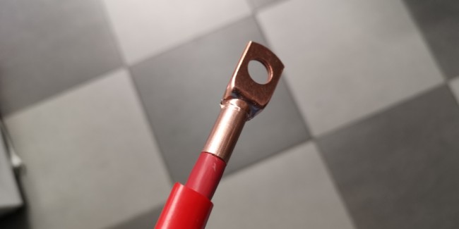

Jest jeszcze jedno połączenie (w sumie chyba najwazniejsze) a mianowicie przetwornica - akumulator. Ze względu na bardzo duże prądy jakie mogą płynąć w tym obwodzie przy przetwornicy o dużej mocy , to połączenie musi być wykonane szczególnie starannie (zwłaszcza jeśli chodzi o połaczenie przewód-klemy) i za pomocą przewodów o odpowiednim przekroju.
Obowiązuje tutaj zasada że przewody możliwie najkrótsze a ich przekrój możliwie największy ...... i oczywiście wszystko zabezpieczone p.poż. Na PLUSIE wskazane jest zastosowanie tzw. rozłącznicy , czyli wyłącznika zdolnego przełączać duże prądy.

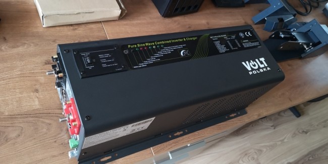

Poniżej załączam kilka fotek jakie udało mi się znaleźć z montazu mojej przetwornicy

Fotki

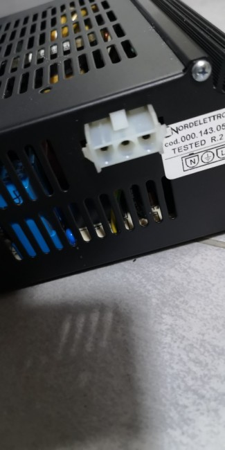

Nie wiem jak to wygląda dokładnie u Ciebie w kamperze, ale raczej mało prawdopodobne, aby ładowarka była integralną częścią elektrobloku . Obstawiam, że jest tak jak u mnie i ładowarka to osobny moduł , który trzeba zlokalizować, odłączyć dochodzące do niego wtyczki i po prostu wymontować.

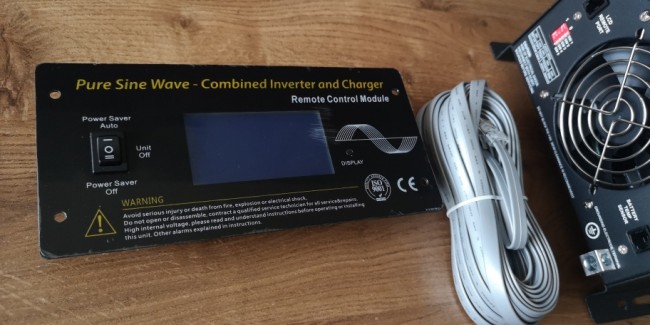

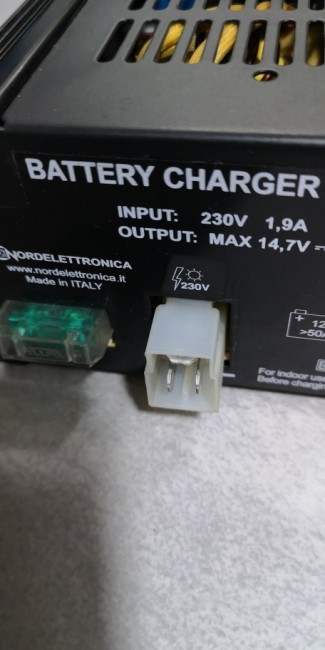

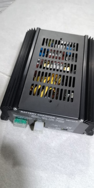

Poniżej fotki jak wygląda ładowarka , która była w moim kamperze.
Napięcie 230V jest używane tylko do ładowarki i lodówki , jeśli taka jest w kamperze , oraz doprowadzone jest do gniazdek , więc po wymontowaniu ładowarki nic więcej nie powinno przestać działać.
U mnie jedynym objawem po usunięciu oryginalnej ładowarki było to, że na panelu sterującym przestała świecić zielona dioda informująca o podłączeniu do słupka .
W starej ładowarce po stronie wyjścia 12V jest gniazdo 3 pinowe , dwa piny to plus i minus, a trzeci pin to właśnie sygnał do elektrobloku , że działa ładowarka (czyli w domyśle jest podłączone 230V). W sumie można by to "oszukać" i dioda by świeciła, kiedy trzeba ...... ale u mnie nie trzeba, bo teraz to że napięcie 230V jest na wejściu nowej przetwornicy/ładowarki , jest wyświetlane na jej panelu sterującym

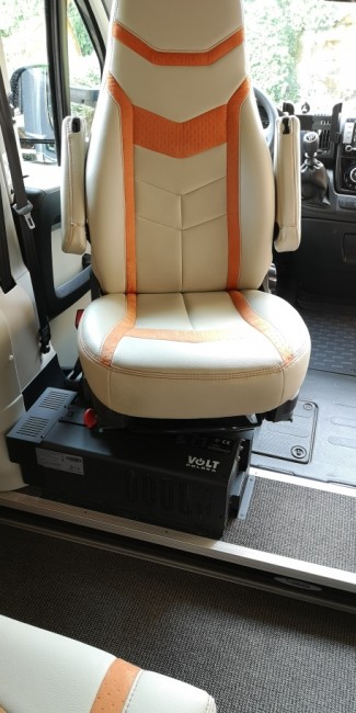

Przetwornica jak najbliżej akumulatora
Ja mam przetwornicę za fotelem kierowcy, ponieważ pakiety LiFePO4 mam w cokołach pod obydwoma fotelami , a dwie rozłącznice mam zamontowane na wewnętrznych obudowach cokołów foteli .

Ostatnie pytanie: czy kable od LiFePO4 do zasilacza mają mieć końcówki oczkowe dodatkowo lutowane ? Nie wiem czy przy takim przekroju będzie to możliwe? I czy jest potrzebne ?
