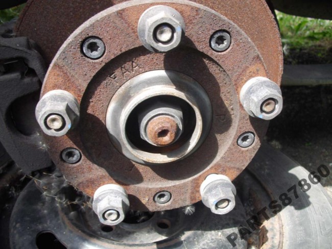

wkoścu gośc mi dorobił dystanse ale nie pasują nakrętki i śruby... :gwm
rozmawialiśmy o M14 ale nikt nie sprawdził skoku .. i okazało się że przysłał mi z M14x1,5 a w transicie jest M14x2 :shock:
czy można gdzieś kupić nakrętki stożkowe z M14x2 i nakrętki płaskie z pierścieniem obrotowym M14x1,5 ????
jeszcze jedno - wydaje mi się że transit ma już jakiś pierścien dystansowy przykręcony śrubami M8 gwiazda (na FOTO) CZY MOGĘ PRZYKRĘCIĆ KOLEJNY DYSTANS?
pomijam uszkodzenie łożysk - znikome przy tak małej ilości km
ale czy tę śruby wytrzymają???
(fotka z internetu)
