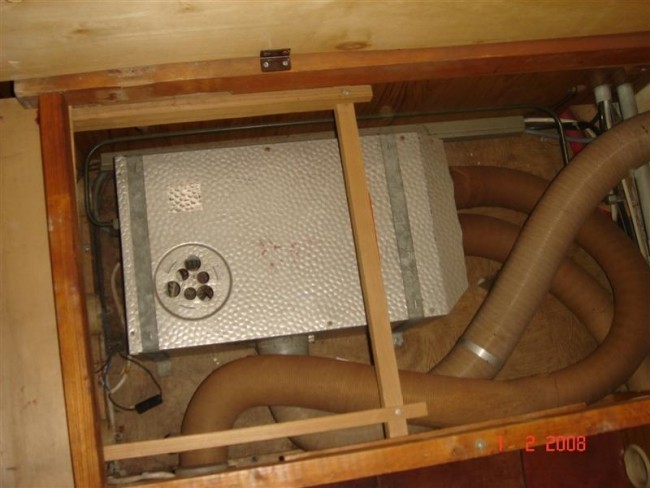

Ale trumatic E3300 nie ma bateryjek. Zasilanie ma 12V z instalacji pokładowej tak mam w Ludwiku. Zaraz poszukam foty.
Jarek

airgaston
Nazwa załogi: misitaki
Dołączył: 16 Lis 2008
Piwa: 13/18
Skąd: stolica i okolica
Wysłany: 2011-06-08, 21:42
Znalazłem foto Martesa, i tak to wygląda
Plik ściągnięto 371 raz(y) 129,33 KB

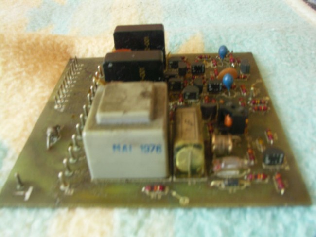

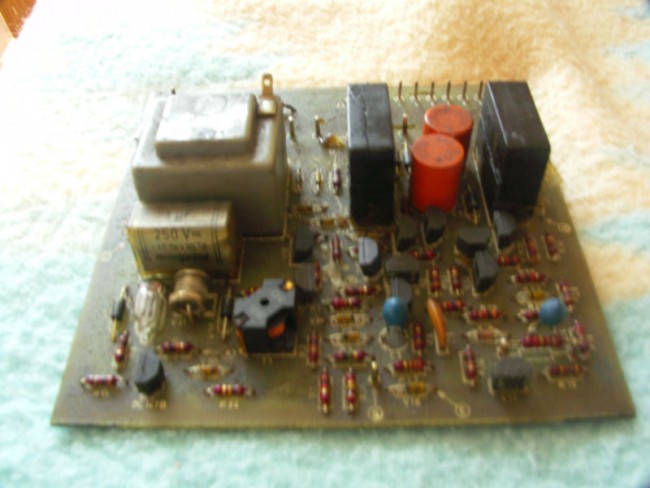

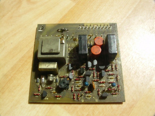

Wysłany: 2011-06-22, 15:57
a tak wyglada plytka
pytanie jeszcze czy sama swieca moze sie spierzyc?
czy wtedy mimo wszystko nie bedzie slychac pstrykania z kondensatora?
co cos duze i kwadratowe to kondensator
Plik ściągnięto 370 raz(y) 86,11 KB
Plik ściągnięto 357 raz(y) 115,89 KB
Plik ściągnięto 379 raz(y) 94,65 KB
maszakow
JAFO? No way ...
Dołączył: 07 Kwi 2009
Piwa: 78/63
Skąd: Gdańsk
Wysłany: 2011-06-22, 17:54
Jeśli kondensator pstryka to ja już bym sie ewakuował. :diabelski_usmiech
Jeśli to coś duże i kwadratowe naturalnie pstryka - to zapewne przekaźnik. Może mieć popalone albo brudne styki - pstrykał będzie ale napięcia nie poda - i to może być problem. Spróbuj zdjąć tą plastikową obudowę i dobrać się do styków. Czyszczenie - denaturat, izopropanol albo płyny do czyszczenia styków typu Kontakt 60 lub Kontakt WL. Czystego spirytu pewnie będzie żal więc nie polecam. :diabelski_usmiech
Pozdrawiam, maszakow
