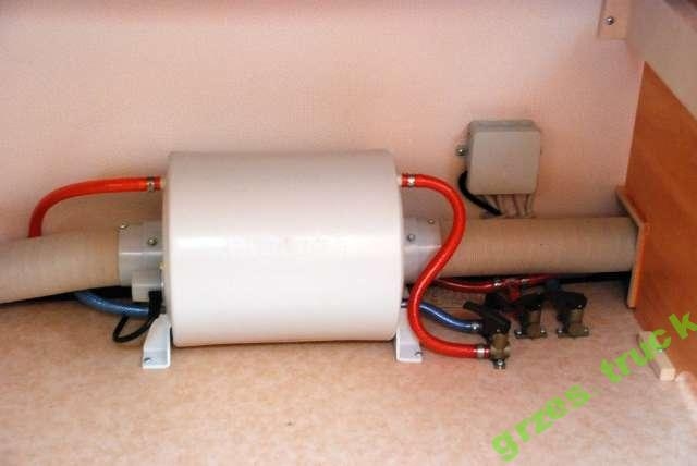

A może takie rozwiazanie. Masz 230V to grzejesz prądem a jak nie masz grzejesz gorącym powietrzem. Teraz tylko skąd gorące powietrze? Webasto na benzynke, ropę, z nagrzewnicy w autku. Duże pole do popisu I bez gazu :ok . Boiler Trumy ma 5L i koszt zakupu jest niewielki i gabaryt też a zawsze alternatywa :szeroki_usmiech
