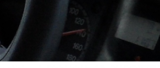

też uwielbiam taką jazdę,
Plik ściągnięto 3371 raz(y) 66,49 KB
tyle że Hania mi nijak w tym nie pomaga
Plik ściągnięto 64 raz(y) 38,76 KB

Ojjjjjjjjj 140 na budziku to już musi zaboleć po kieszeni :ok :ok :ok
