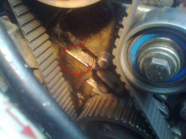

Witam . Od pewnego czasu mam problem z pewnym wyciekiem w swoim fiacie. Opis przy fotkach.
Wyciek ciężko było znaleźć bo na tkz.wolnych obrotach nic nie ciekło , jak się przejechałem 20-30km to pojawiała się kropla w okolicach filtra oleju - ślad tej kropli wiódł wyżej. Koniec końców wyciek pojawił się na styku bloku silnika z głowicą. Po ściągnięciu głowicy i kontroli uszczelki okazało się, że wyciek zaczyna się z okolic rurki doprowadzającej olej do głowicy wychodzącej z bloku. Na rurce znajdował się oring, który już był twardy i popękany. Diagnoza - wymiana uszczelki z planowaniem głowicy + ten oring.
...po wymianie uszczelki, i skręceniu wszystkiego - po przejechaniu 20 km wyciek znów się pojawił. :evil:
...mechanik rozkłada ręce, mówi, wymyśla... :roll:
Wyciek pojawia się pomiędzy uszczelką a głowicą, zaczyna się w punkcie "1" i kropla spływa do punktu nr "2"...a z tamtą w dół.

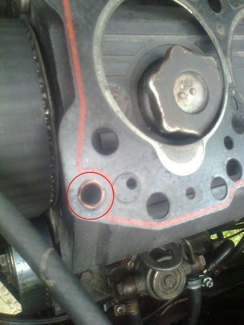

...pytanie do znawców tej tematyki...czy na tej rurce olejowej powinien być w ogóle oring? - ktoś mi dziś powiedział , że rozbierał taki silnik i nie pamięta takiego oringu :roll:
Czy ktoś miał taki przypadek? Jutro znów mechanik zwala głowicę...
rurka olejowa zaznaczona czerwonym obwodem.

wyciek na nowej uszczelce...pojawia się pomiędzy punktem 1 a 2
Plik ściągnięto 384 raz(y) 92,53 KB
stara uszczelka. widać na niej wygniecioną miedzianą uszczelkę, która prawdopodobnie miała uszczelniać ową rurkę wystającą z bloku.
Plik ściągnięto 342 raz(y) 86,96 KB

To jest kanał olejowy uszczelniany tą uszczelką miedzianą w głowicy . Czy po zdjęciu głiowicy była ona ( i blok ) mierzona czy nie jest krzywa ( łódkowata ) ? I czy jest dokręoona odpowiednim momentem ( njlepiej nowymi śrubami ) ?

wg mnie to nie jest (nie było) uszczelnienie kanału tylko tulejka naprowadzająca (podobna jest przy czwartym cylindrze w rogu (koło magistrali wodnej). Chyba ktoś przy montażu głowicy ja zagniótł i dlatego cieknie.

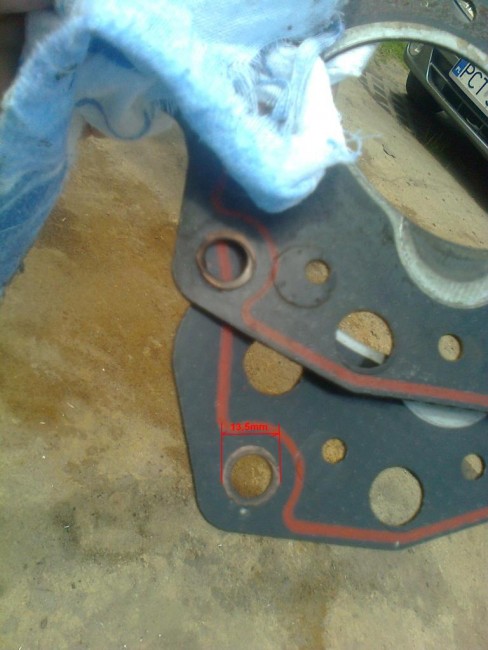

czy głowica od 2,5 TD pasuje do silnika 2,5 D?...prawdopodobnie mam właśnie taką głowicę, uszczelkę od 2,5D ....okazuje się, że głowica nie dociskała uszczelki w odpowiednim miejscu (po rancie miedzianej podkładki) ... została dorobiona specjalna tulejka i ma działać...w nocy jak będę w stanie :polska :polska :polska wstawię fotki :wyszczerzony:

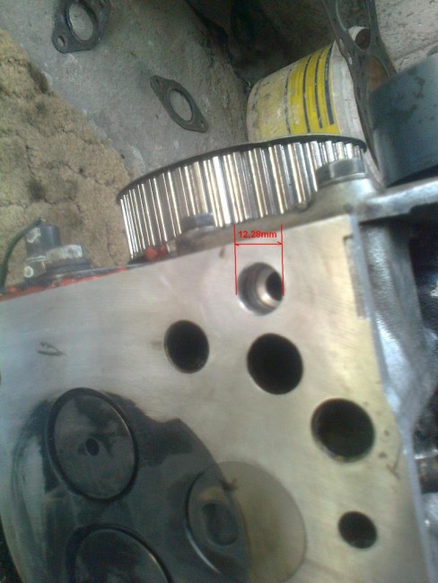

...sprawa u mnie wyglądała tak, że w uszczelce pod głowicę tulejka miedziana która uszczelnia przewód olejowy wychodzący z bloku była za mała do otworu który znajdował się w głowicy...inaczej mówiąc głowica nie "rozpłaszczała" podkładki miedzianej odpowiednio a tylko częściowo - co zresztą po poprzedniej uszczelce też było widać 8-) wystarczyło się przyjrzeć... Okazało się że otwór w głowicy ma blisko 13mm a tulejka niewiele ponad to. Dotoczyliśmy tulejkę, wkleiliśmy do głowicy, kupiłem nowe śruby do dokręcenia głowicy i ... jutro będziemy kręcić :spoko
...mogę dodać tyle, że uszczelka pasowała na blok, wcześniej przez przypadek dostaliśmy uszczelkę od 2,5TD w którym uszczelka miała "to" miejsce zabezpieczone o wiele większą podkładką miedzianą jednak nie chciała pasować za bardzo na blok- dopiero później to zobaczyliśmy 8-) Być może w moim samochodzie wstawiono kiedyś inną głowicę która "chodziła" jednak nikt nie przejmował wyciekiem- założono natomiast podłogę z wykładzinki :haha: bardzo chłonnej wykładzinki :chytry

otwór w głowicy
Plik ściągnięto 366 raz(y) 91,38 KB
stare uszczelki
Plik ściągnięto 345 raz(y) 85,8 KB
