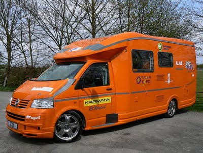

Co do podtytułu - Fotka w załączeniu :) Kamper z silnikiem 340KM - wspominany na forum.
wzór :)

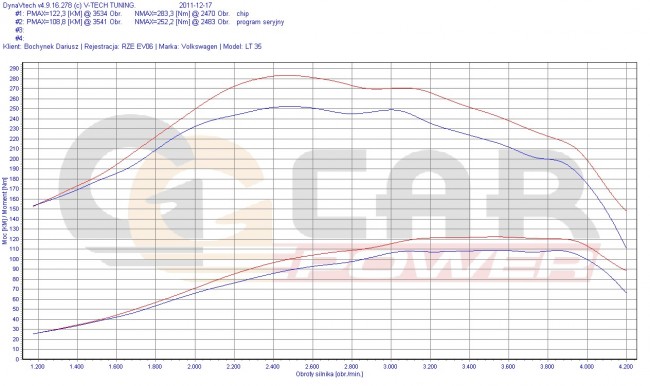

No i jestem już po akcji chipVW :mrgreen: Generalnie jestem bardzo zadowolony bo po pierwsze auto fabrycznie powinno mieć 102KM a po sprawdzeniu na hamowni miało prawie 109KM a więc silnik jeszcze sporo powalczy :ok
Po chipie moc KM wzrosła o ok 12 a moment o blisko 30Nm. Najważniejsze, że auto poprawiło swoją dynamikę a więc na wyższych biegach przy stałej prędkości zbiera się szybciej a na tempomacie przy pokonywaniu wzniesień nie traci zadanej prędkości a tego własnie oczekiwałem po tej modyfikacji :bigok
Przy okazji miałem znowu szczęście poznać fajnych ludzi z GG POWER CAR w Będzinie i z tego miejsca pozdrawiam Konrada który miał sporooo pracy z naszym kamperem :-P
Wklejam poniżej wykres z hamowni i jak coś służe informacją

A jednak się zdecydowałeś :) gratulacje :) zastanawia mnie tylko, czemu moc tylko o 12KM a moment o 30Nm? Nawet w info wcześniejszym miałeś podane więcej: 20-25KM i 50Nm i to rozumiem, bo zwykle przy tego typu operacji jest ok. +25%

Dokładnie tylko, że miał na to wpływ przebieg silnika i to, że to auto jednak inne niż wszystkie...innymi słowy...można było podnieść moc i moment ale nie pozostało by to obojętne dla auta i i spalanie by wzrosło dość znacznie. Jestem zadowolony i widzę różnicę a to najważniejsze :ok
