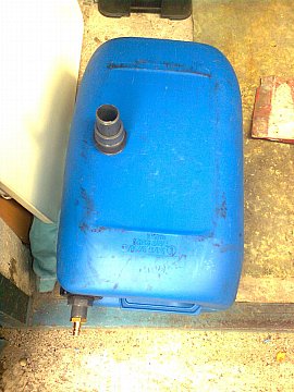

Zdobyłem dwa duże zbiorniki ~ 50 litrowe .Nauczony doświadczeniem z poprzedniej modyfikacji wykonałem dwa króćce które wkleiłem w zbiorniki .Te króćce były "wylotowe-spustowe" dwa następne wklejone do korków zbiorników to "wlewowe"
cdn.......... :mrgreen:
Zbiornik z wykonanymi króćcami
Plik ściągnięto 10866 raz(y) 28,29 KB

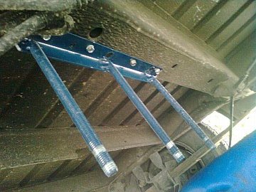

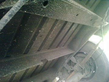

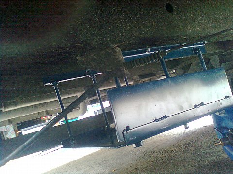

Następnie wykonałem podest - osłonę na dwa zbiorniki pod samochodem .Częściowo pospawałem , częściowo zamocowałem do podwozia na blachowkrętach .Wszystko pomalowałem metoda kataforetyczną i zabezpieczyłem po montażu Bitexem :bigok
Gotowa platforma zamocowana pod samochodem
Plik ściągnięto 10835 raz(y) 49,71 KB
Mocowanie pionowych śrub platformy pod samochodem

Podwozie samochodu przed montażem platformy
Plik ściągnięto 10835 raz(y) 23,81 KB

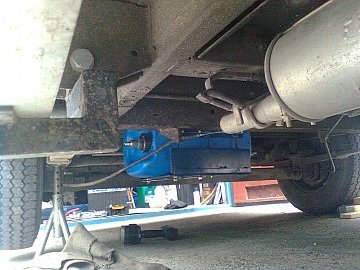

Po wklejeniu w obu zbiornikach króćców połączyłem je trójnikiem z końcówką na wąż .Druga para króćców została połączona też wklejonym trójnikiem do którego wkleiłem rurę PVC .Rura wychodzi po drugiej stronie auta z dala od drzwi i jest zakończona zaworem spustowym .Spod zlewozmywaka wyprowadziłem wąż który po zrobieniu czegoś na wzór syfonu wychodzi na zewnątrz auta i łączy się z trójnikiem przy króćcach "wlewowych "
Po tej przeróbce zyskałem zbiorniki ~100 l na wodę szarą oraz ........wyprowadziłem "paryską perfumerię " na zewnątrz :bigok
Przetestowałem moją przebudowę w tegoroczne wakacje i :ok Była obawa ,że przy jeździe po wertepach będę zaczepiał o nie zbiornikami ale nie :mrgreen:
Ponieważ wszystkie materiały do przeróbki zorganizowane były sposobem "gospodarczym" koszt przeróbki razem z robocizną wyniósł .......0 złotych :bigok
Zamocowany jeden z dwóch zbiorników wody szarej
