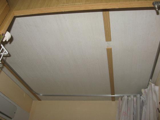

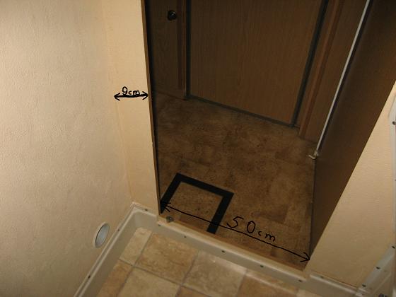

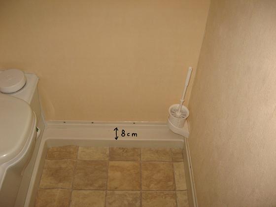

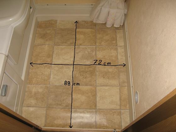

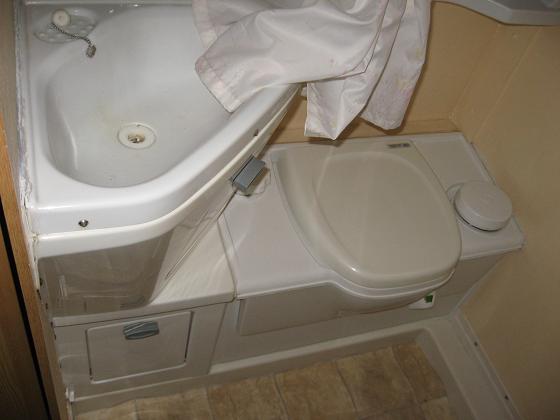

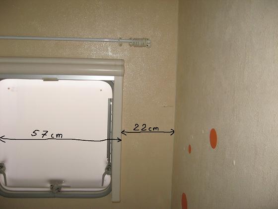

Mamy na forum kilkunastu konstruktorów, tunerów i "złotych rączek" w zakresie odbudowy, przebudowy i usprawniania naszych kamperów. Do nich kieruję swoją prośbę o pomysł zastąpienia tej uciążliwej zasłonki wokół brodzika/ lepiącej się do golasa/. Chodzi mi coś w rodzaju kabiny prysznicowej składanej na prawą ścianę od strony wejścia do łazienki.
Wymiary łazienki na foto :bigok Wysokość łazienki 215cm.
od wejścia
Plik ściągnięto 11330 raz(y) 33,79 KB
sufit
ściana pod oknem
Plik ściągnięto 11330 raz(y) 21,54 KB
wymiar przy drzwiach
Plik ściągnięto 11330 raz(y) 28,76 KB
umywalka i kibelek
Plik ściągnięto 11330 raz(y) 28,21 KB

Są płyty z poliwęglanu w castoramie o wymiarach 2mbX1mb , możesz przykręcić jedną taką płytę do ścianki prawej zrobić zawiasy z np listwy przypodłogowej do płytek PCV na zasadzie przycięcia odpowiedniej szerokości pasa i przymocowaniu do wewnętrznej strony płyt na kleju lub śrubką( nad tym trzeba by było sie zastanowić).Pozostaje część nad wc i tam bym pozostawił zasłonkę.Płyty są o grubości od 5 mm dosyć sztywne i niezbyt drogie w kolorach przeżroczysty, lub dymny brąz.Całość tak jak chcesz składała by sie na prawą stronęi grubość nie przekroczyła by razem ok 20 mm.Płyta przykrywająca drzwi musiała by być łamana dwukrotnie tak jak drzwi harmonijkowe bo inaczej nie zamkniesz sie w środku. :spoko

Sławek nie jestem w tej branży wielkim fachowcem,ale wiem że i ty jesteś pomysłowy.Wpadł mi taki pomysł.Zamiast tej foliowej zasłoneczki ,cudów nie wykombinujesz ,ze względu na małą powierzchnię.Myślę że jakimś rozwiązaniem są pionowe żaluzje ,takie wertikale z plastiku.(listki są od 5 do 10 cm)Można je zwijać do boku,wykorzystał byś tę szynę u góry .Ważne że by nie były za ciężkie ,ale są takie .Rewolucji tym nie zrobisz ,ale zmienisz dizain i na pewno do d.....py Ci się nie będzie przyklejało,a i woda nie wyleci na korytarz.To taki mój pomysł ,który miałem zrealizować w poprzednim hymerku,ale się z nim rozstałem.

Można zastosować zaczepy w rogach ściany, które spowoduje, że zasłonka będzie naciągnięta dookoła np. 30 cm od dołu z luźnym fartuchem, który wchodzi do brodzika. Wymaga to praktycznego dopracowania i jest jakimś rozwiązaniem. W ten sposób będzie można łatwo na odpowiedniej wysokości naciągnąć zasłonkę na czas kąpieli i pozbyć się niewygodnego problemu. Chciałem to zrobić wcześniej, bo również to mi przeszkadza. Wywołany temat tylko mnie zmobilizuje do działania, a może ktoś podpowie coś lepszego. Pozdrawiam serdecznie. :spoko :spoko :spoko

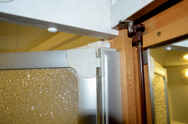

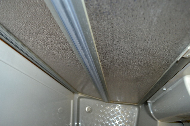

SlawekEwa napisał/a:
Zwyciężyła jednak koncepcja składanych ścianek w profilach aluminiowych...

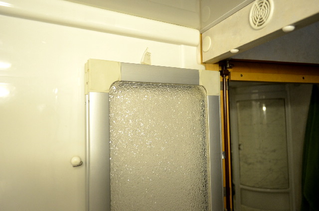

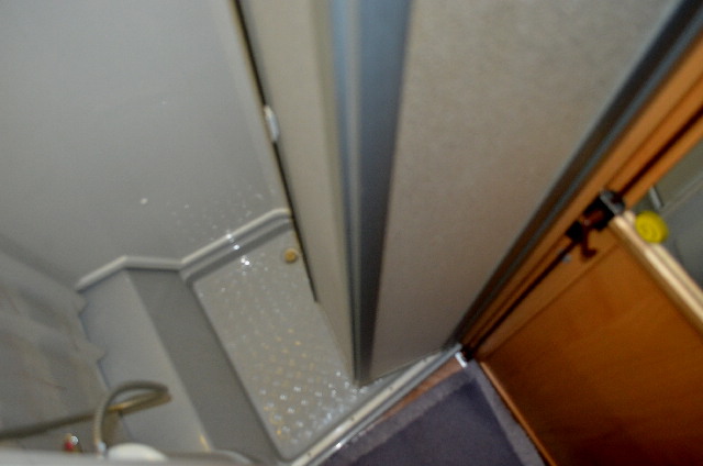

Drzwi w aluramie są lekkie, trwałe, estetyczne i łatwe w utrzymaniu w czystości. Może nie zbyt proste w wykonaniu ale za to funkcjonalne...to dobry pomysł :ok .
Dodam Sławku kilka zdjęć, może się przydadzą :spoko
Plik ściągnięto 11011 raz(y) 101,47 KB
Plik ściągnięto 11011 raz(y) 86,59 KB
Plik ściągnięto 11011 raz(y) 118,83 KB
Plik ściągnięto 11011 raz(y) 112,47 KB
Plik ściągnięto 11011 raz(y) 115,32 KB
Plik ściągnięto 11011 raz(y) 99,35 KB
