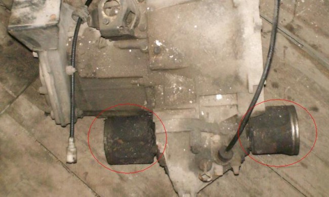

może z innej strony.
czy zaznaczone elementy mogą mieć luz i jaki jest dopuszczalny jeśli wogóle.
u mnie to od 0,5 - 2 cm w każdą stronę
Fotka jest tylko pogladowa, moja skrzynka jeszcze na samochodzie
Plik ściągnięto 152 raz(y) 50,95 KB

Jeżeli jest to tylko na 5 biegu to najprawdopodobniej odkręciła się 1 lub 2 nakętki na wałkach od strony 5 biegu. Doscie masz do nich po zdjeciu pokrywy tylnej ( bocznej, "dupki" ) skrzyni czyli na zdjeciu po lewej stronie. Warto przy okazji sprawdzić łożysko wałeczkowe które znajduje się pod kołem 5 biegu. Ta że dokęc te dwie nakrętki ( najlepiej daj nowe ) i dobrze zabezpiecz ( stare najlepiej "chewtnać" spawarką - będzie na wieki ).

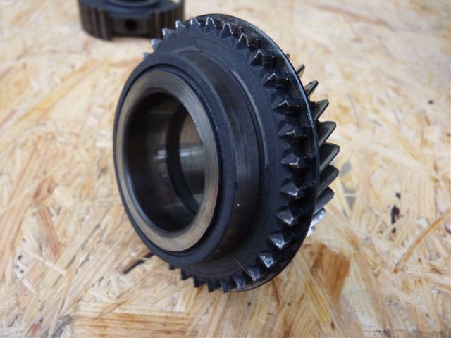

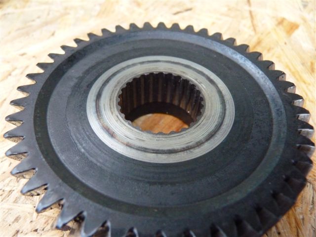

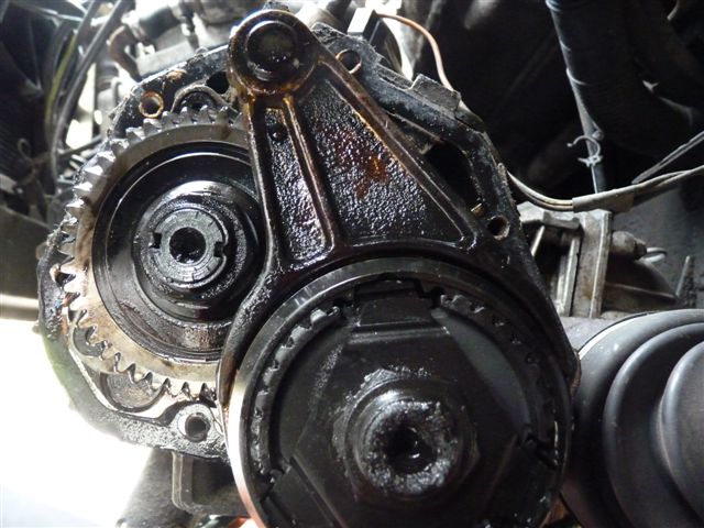

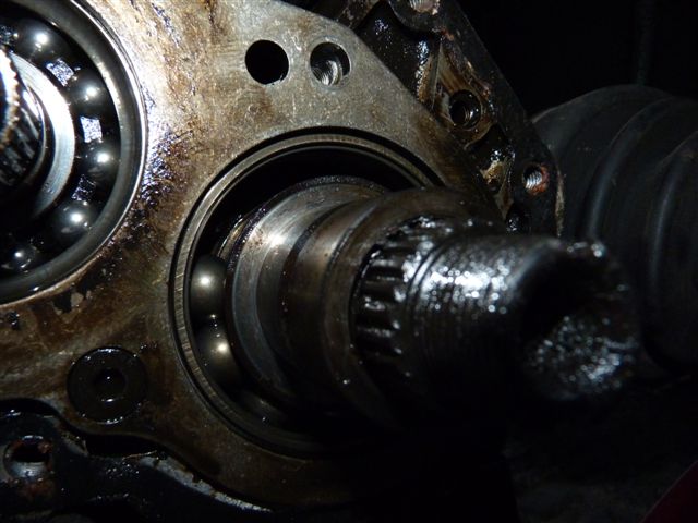

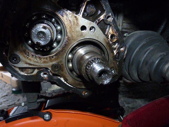

Tak więc kolega makdrajwer mnie namówił.

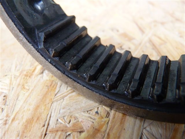

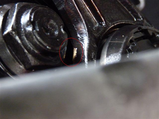

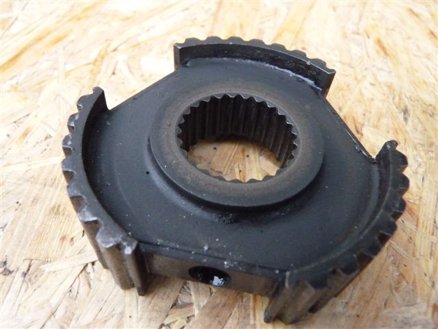

fotorelacja ze skrzynki. Jak przód wygląda tak to co można spotkać w srodku ??
Te dwie sruby na swoim miejscu - na fotne wykręcone jeśli o te chdziło.
Plik ściągnięto 4786 raz(y) 52,59 KB
jakiś gęsty osad wszędzie
Plik ściągnięto 4786 raz(y) 73,86 KB
otarcie na srubie obok
Plik ściągnięto 4786 raz(y) 39,45 KB

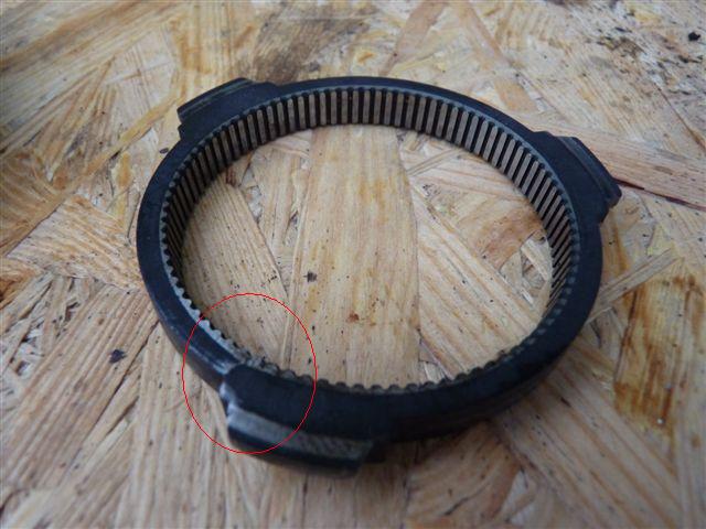

pęknięcie
Plik ściągnięto 4786 raz(y) 58 KB
Plik ściągnięto 4786 raz(y) 55,08 KB
Plik ściągnięto 4786 raz(y) 52,17 KB
Plik ściągnięto 4786 raz(y) 52,44 KB
czy też do wymiany czy ujdzie ?
Plik ściągnięto 4786 raz(y) 50,56 KB
Plik ściągnięto 4786 raz(y) 61,73 KB

Wysłany: 2012-05-15, 06:43
Przód jest jakby po za samą skrzynią więc najgorzej tam olej smaruje i najgorzej wypłukać zanieczyszczenia. Wlej do skrzyni ze 2 litry ropy i przejedż powoli 2-3 km a potem skuść. Skrzynia będzie w środku czysta.
A żródło hałasu 5 już chyba znalazłeś :spoko

Wymienic łożysko i pęknięty synchronizator, czy przesuwkę też ?
Wysłany: 2012-05-15, 07:09
wymień wszystko...będzie świety spokój..
przesuwka nie jest specjalnie droga..
to co sie stało..to typowa awaria tych skrzyń..
5bieg i synchronizator 2jki..to najsłabsze ich punkty
