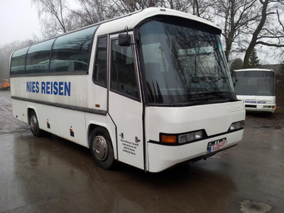

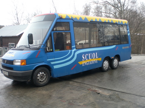

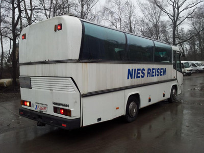

Może zechcecie doradzić mi co powinienem wybrać na bazę?
Na początku myślałem o Autosanie, łza się w oku kręci.. nasze Polskie..
Później Neoplan, pamiętam jak byłem młodym chłopakiem, na początku lat 90tych weszły do Lublina do taboru MPK, potrafiłem z kolegą jeździć od zajezdni do zajezdni. Powiew zachodu na ścianie wschodniej :-)
niestety..o ile mam względne zaufanie do swoich umiejętności w prowadzeniu dużymi pojazdami (wręcz mnie to jara), to już wiem, że moich dwóch ulubionych miejsc, pojazdem o gabarytach autobusu nie odwiedzę.. dlatego znalazłem kilka propozycji w pół drogi..
Tylko, T3, choćby nie wiem jak było wydłużone, to Autobusem nie będzie :-)

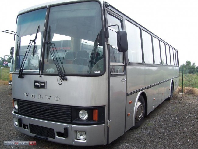

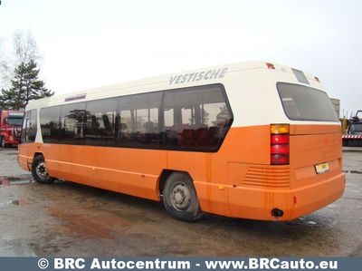

Gdyby nie było kompromisów.. to pomarańczowy "bendi bus" czyli potoczna nazwa przegubowca w UK, stanowiłaby bazę.. dokładnie takim, parę lat temu rozwoziłem studentów do dwóch uniwersytetów w Bath. Ależ on jechał..
Na tym drugim, nieco starszym zdawałem prawo jazdy kat D. Też miał kopa jak na te lata :-)
Niestety - nim w moje ulubione miejsca bym nie pojechał, więc rozsądnym wydaje się być autosan, który w zależności od wersji mierzy od ok 9300 do 10000 mm. To jest długość akceptowalna.
Ze względu na to, że mierzę 192cm wzrostu, nie może być kompromisu jeśli chodzi o wysokość wnętrza.. a to mocno zawęża wybór :/
Jeśli chodzi o budżet to na zakup bazy nie chciałbym wydawać więcej niż 30tyś, aczkolwiek nie wiem czy oszczędność w tej kwestii nie odbije się za chwile dwa razy większymi wydatkami na remont, dokładnie tak, jak było w przypadku mojego Bullika :-)
Generalnie to mam sporo obaw i zastanawiam się, czy ktoś kto ma relatywnie niewielką wiedzę o mechanice i trudno o nim mówić majsterkowicz.. może się tego w ogóle podjąć :-)
ps: nie mówię tu wyłącznie o własnych siłach.. z resztą byłoby ciężko bo mieszkam w centrum warszawy.. słyszeliście o podpaleniach na Oleandrów? no to właśnie moja ulica..
ciężko tu o miejsce do pracy, a nawet jakby się znalazło, to wszystko w nocy z dymem by poszło tak czy inaczej.. :)
Plik ściągnięto 482 raz(y) 123,77 KB
Plik ściągnięto 460 raz(y) 177,71 KB

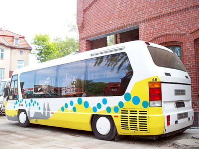

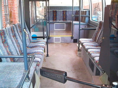

Nigdzie mi się nie spieszy, więc jeśli w ogóle się na to zdecyduję, to na pewno będę zwracał dużą uwagę na stan techniczny. Podoba mi się ten neoplan najbardziej :-)
Tylko nie wiem czy nie za niski...

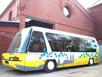

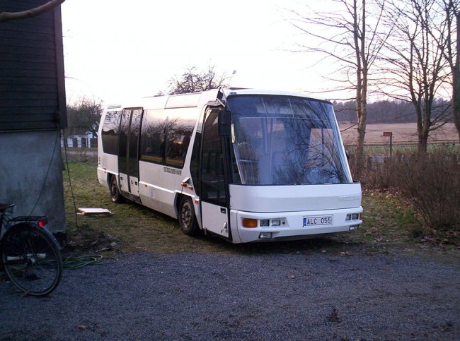

poniżej zdjęcia dwóch innych, oraz wnętrze NF 8008
co myślicie?
Plik ściągnięto 20100 raz(y) 39,55 KB
Plik ściągnięto 20099 raz(y) 39,38 KB
Plik ściągnięto 20099 raz(y) 20,25 KB
Plik ściągnięto 20099 raz(y) 34,21 KB
Plik ściągnięto 20099 raz(y) 32,15 KB

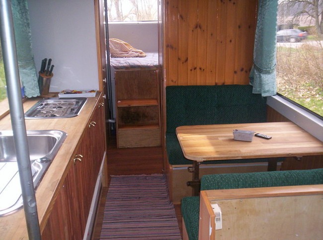

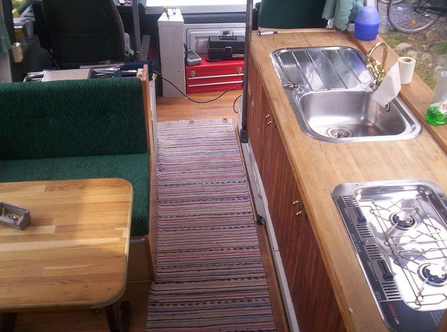

a tu już przerobiony :-)
Plik ściągnięto 514 raz(y) 113,51 KB
Plik ściągnięto 503 raz(y) 116,72 KB
Plik ściągnięto 516 raz(y) 92,97 KB

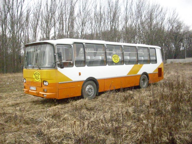

Wracając do autobusów... Z jednej strony optowałbym za Autosanem z drugiej za zagranicznymi wyrobami... Zaletą Autosana jest to że połowa części pochodzi z traktorów lub kombajnów i są to części dostępne za niewielkie pieniądze, poza tym na każdej bazie remontowej PKS chłopaki mogą Ci pomóc za przysłowiowe piwo praktycznie od ręki, konstrukcja prosta jak cep (choćby hamulce). Wady to konstrukcja prosta jak cep (choćby hamulce), to że auto kupowane z PKS jest ogołocone ze wszystkiego co chłopaki mogli opędzlować za przysłowiowe piwo oraz to że były to auta remontowane na bazach PKS i dlatego można je kupić za niewielkie pieniądze... Zagraniczne są w wielu wypadkach znacznie lepiej wykonane, znacznie lepiej utrzymane ale pod warunkiem że nie jeździły u nas w kraju. I tu warto o pomoc zwrócić się do Wieluniaka - pracuje w firmie która ma z autobusami do czynienia na co dzień i sporo ich ściągnęli. Może pomoże Ci wyszukać coś ciekawego co wycofywane jest nie ze względu na zły stan techniczny, ale na wypracowany resurs. Czasem można też kupić coś ciekawego od państwowych instytucji - może ambulans rentenowski, może więzienny http://otomoto.pl/autosan...r-T1988652.html . Mają niewielkie przebiegi ale ząb czasu mógł się negatywnie odbić na kratownicach. Kratownic unikałem, ale mają mnóstwo zalet - potężne schowki - i mnóstwo wad - zdolność do korozji i wysoka podłoga przekładająca się na dużą wysokość całkowitą.... Może się też okazać że górę weźmie sentyment czy uroda auta, nie zaś podwójne szyby czy szczelne drzwi.
Mogę podrzucić kilka propozycji z Allegro które moim zdaniem będą najciekawsze do przeróbki z technicznego punktu widzenia, ale wybór i tak należeć będzie do Ciebie.
Koszty - trudno coś wyrokować z góry, ale niestety mnie zjadły koszty remontu. Teraz Milka ma praktycznie nowe podwozie, ale to ie była tania impreza. Do tego miałem kłopoty ze znalezieniem warsztatu, a części (mimo że dostępne) były drogie i trzeba było długo czekać. Gdyby to był Autosan remont zrobiłbym 2 km od domu i pewnie w kilka dni, a nie kilka miesięcy.
Uwzględniając za i przeciw oraz fakt że auto będzie więcej stało niż jeździło - optowałbym za Autosanem i to jak najprostszym.

Jeśli Autosan to tylko H9 20-21:
http://moto.allegro.pl/au...2180967729.html
te nowsze jakieś takieś takie tandetne..
cieszy mnie to co widzę, bo Autosan pojawił się chwilę po Ikarusie, z którego już zrezygnowałem. W zastraszającym tempie znikają z naszych dróg, więc tak sobie myślę, że mechanicy je naprawiający również niedługo się wykruszą..
A autosany będą jeździć, dopóki PKS będzie istniał! :)
Myślałem nad innymi opcjami tylko dlatego, że coś mi się kojarzy, że w Autosanie jest mało miejsca na głowy :(
Plik ściągnięto 562 raz(y) 182,64 KB

Jeśli H9-20 to już nie taka miniaturka. Szału z wysokością nie ma, ale było tyle różnych wersji... W Bolesławcu do tej pory w komunikacji miejskiej jeżdżą prawie same autosany (MPK nie PKS) i te auta mają obniżoną podłogę. Na wysokość super, tylko znowu te drzwi.....
