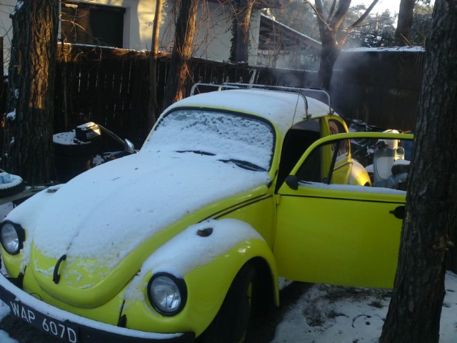

no nie DIESELek..
ale..warty pochwalenia..
jeden z moich garbusków..po ponad miesięcznym staniu odpalił z drugiego kopa..
pierwszy...to tradycyjnie pompowanie benzynki :)
