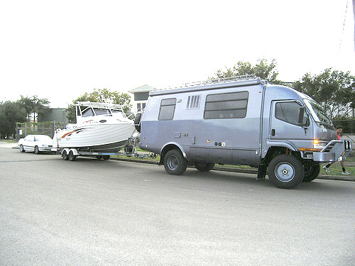

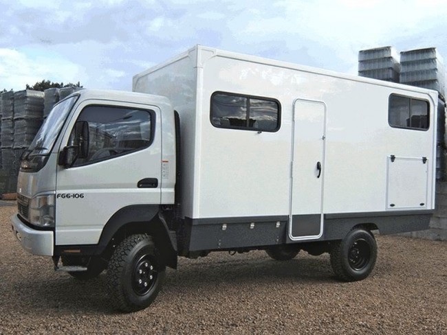

Odpowiadam więc pokrótce na powstałe pytania. Otóż szukam jakiegoś materiału, który można by modelować, aby buda kampera wyglądała bardziej nowocześnie i aerodynamicznie. Po prostu większość kamperów samoróbek wygląda jak chłodnie, czyli kabina z kanciastym pudełkiem, a ja tego nie chcę. W załącznikach widać, że biały kamper wygląda jak z hurtowni mięsa, a szary jest bardziej opływowy i zaokrąglony, nawet od spodu.
Wiem, że za dawnych czasów wszelkie tego typu konstrukcje robiło się z włókna szklanego, ale nie wiem jak jest teraz... Kiedyś włókno szklane było ciężkie, musiało być grube i przy udarze czy zginaniu się kruszyło. Może teraz zmodyfikowano tę metodę, może jakieś plecionki aramidowe czy węglowe? Może jakieś laminaty w płynie, gdzie nalewa się na wzorzec wiele warstw płynu a potem całość odrywa od wzorca/kopyta i obrabia?
To, że na proste ściany są gotowe panele sandwich, to wiem, ale mnie interesuje modelowanie krzywizn i specyficznych kształtów.

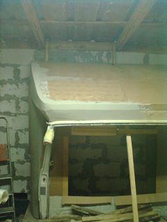

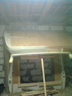

IAAN
Dołączył: 08 Lis 2008
Piwa: 31/9
Skąd: poznań okolica
Wysłany: 2012-02-15, 22:45
4x4camper napisał/a:
Plan ambitny i całkiem realistyczny, wiem bo zajmuje się zawodowo budową nadwozi aut z laminatów.
Przy współczesnej technice najlepiej zrobić to na cnc -kopyto- wyprowadzić pod lakier-polakierować -zrobić formy-zrobić wyrób
Za wszystkim idzie kasa Jeżeli będzie pięciu chętnych to inwestycja się zwróci.
Jeżeli ma być jedna sztuka to kopyto ma być wyrobem.Też się da --cena??????
Tanio nie będzie
poz
Tolo
wszystko da się zrobić potrzeba tylko czasu i kasy
nie trzeba cnc ale z pomocą szablonów i gipsu
tu wymiar na zewnątrz 224 cm wewnątrz 200 wysokości prace wstrzymane zimno nie można szpachlować docelowo forma z laminatu i wyrób gotowy laminat ok 2 mm grubości
Plik ściągnięto 5360 raz(y) 14,96 KB
